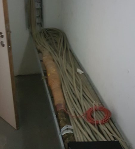

Telefoon is meestal afzonderlijk afgemonteerd.
bij zakelijke aansluitingen heb ik wel vaker op het aop vereffening gezien. doorgaans oude aansluitingen. aarding zat op de kabelmantel aangesloten en was rood bedraad.
mel
Was dat telefoon of kabel?
telefoon
van grondkabel naar meerdere multikabels, aarding apart. een 1x6mm2 doorgaans. dit is niet heel oud, jaar of 17.
