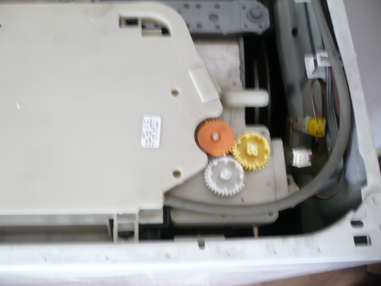

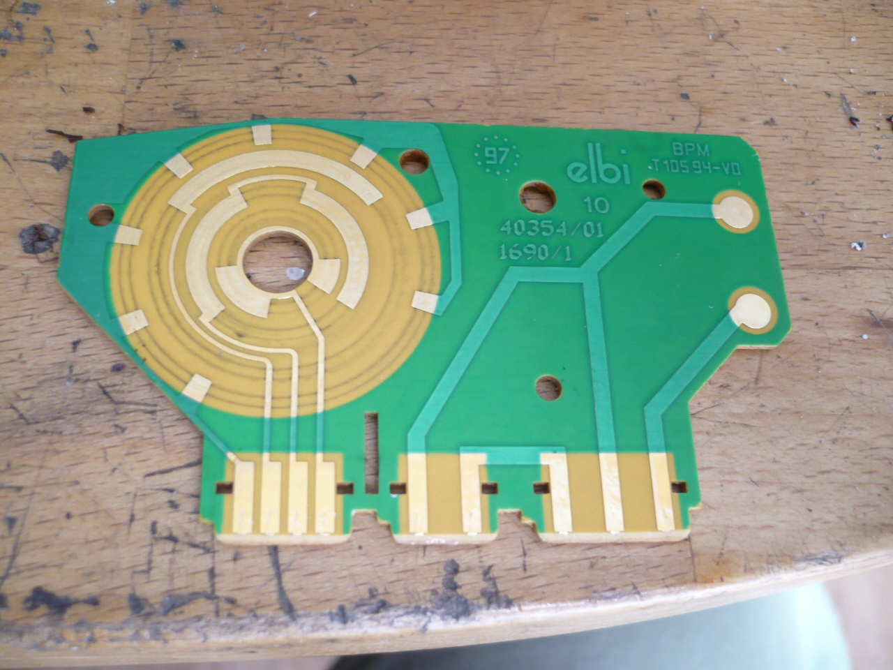

Dit is een was machine met de beruchte zeepbak en tandwielen. Stopte net na inschakelen, want tandwielen geblokkeerd, Draaide gewoon met een tandwiel verwijderd. En elders zag ik dat met twee tandwielen verwijderd het ding gewoon draait. Maar de vijf mondjes niet langer de verschillende zeepbakjes bedienen. Helaas stond de AEG bij mij op een positie waarbij die geen water toeliet. Zeepbak gedemonteerd, maar toen bleek het oranje tandwielen soort potmeter met twee lopers en verbonden aan een printplaatje met - naar ik vermoed de verschillende programma's. Geen idee dus van de juiste positie. Ik kon in bedrijf dat oranje tandwiel wel een weinig optillen en van positie veranderen, maar er was maar een positie waarbij water instroomde en de machine na een paar keer draaien een programma ging lopen. Maar dan ergens halverwege 3 knipperende ledjes. Naderhand besefte ik, het begin van een programma. Enfin, kon geen service manual vinden, en de platte aanvoer-draadkabeltjes zitten geklemd. Want met dat plaatje los is er misschien nog wel soep te maken van de juiste positie. De hamvraag dus; wat is de juiste positie voor die lopers op dat printplaatje ? Tandwiel moet met de lopers in precies de juiste positie staan, want dan moet het printplaatje omgekeerd erop en de zeepbak weer in elkaar... Wat een rare constructie. Nieuwe zeepbak 139 euri bij de onderdelenwinkel. Niet op ebay. Aan tandwielen overigens geen defecten kunnen vinden. ... Misschien bevat de SM de juiste positie van die "potmeter' en sowieso van de andere tandwielen... Geen markering of zoiets handigs kunnen ontwaren
Vaak met die zeepbakken is een gebroken tanden van zwarte tandwieltje en een getordeerd asje ( is duidelijk te zien, is net een wokkel geworden). Die "potmeter" wat je noemt is bij AEG een Encoder, welk brandschoon vetvrij moet wezen. Belangrijkste is dat je de asjes en doorvoer en rubber smeert met kranenvet, positioneren van tandwieltjes is niet nodig op de twee grote na, maar kan haast niet missen.. Heb nog wel wat van dat spul, dus kan nog eea reviseren als je het wil..
Heb de zeepbak dus gedemonteerd, , eerst dat deksel eraf, en toen hing dus ineens dat printplaatje nog aan de draden. Zeepbak los. Maar de drie kleine en fijne tandwieltjes - waarbij die zwarte- draaiden moeiteloos. De oranje, waaraan aan de onderkant die "loper" zit, die zat vast. Die verplaatst de wateropening in de verschillende posities van de zeepbak. Heb dat ding dus draaiend gekregen en daarvan de tandjes met vet ingesmeerd. Maar na in elkaar zetten stond de boel dus niet aan het begin van een programma....
Met het zwarte kapje wat over de bovenste tandwielen zit eraf, kon ik wel dat oranje tandwiel een weinig optillen en van positie veranderen. Maar ik heb uren posities geprobeerd, maar kon de juiste positie niet vinden.
Maar als ik het goed begrijp hebben alle tandwielen boven maar 1 positie ? Dat heb ik nog niet geprobeerd. .. pffft...
Want zonder een van de tandwielen boven, draaide de machine als normaal, maar kwam er geen water binnen.

Maar als de AEG nog draaiende te krijgen is, voor de kick, kan die weer voor een habbekrats verder, of als de miele tegenvalt... De AEG is geleegd, waterpomp los en water eruit, kan ik in daglicht, aan dat ding prutsen. Ik kan morgen fotos maken. Maar aan de tandwielen heb ik geen defect geconstateerd....

Er lijkt niets mis met de tandwieltjes. Schoongemaakt en opnieuw ingevet.
Mijn eerdere beschrijving klopt niet. Tandwieltje met de lopers is niet het oranje geval.
Gegokt dat de lopers rechts op de foto bij de begin stand staan.

Blijkbaar verkeerd gegokt. Op de waterkraan en de afvoer in de boiler-kast in de keuken aangesloten. Alle lampjes branden netjes. Als je de machine op een programma zet. Maar na "start" indrukken gebeurt er niks....
Wat zou de juiste stand van de 'lopers' op het printplaatje zijn ?
Gok 2 ; Het eerste lijntje van rechts naar het linker lipje - op de foto - waar een stekkertje aan gaat.... ? Neen, tweede lijntje want die koperlijn gaat half rond, of t derde lijntje van rechts.... Op dat linker 'lipje' van het printplaatje. Snapt iemand t nog ;-0)

Als je 230V op motortje zet buiten machine om draait de selector juist?

Ja deze moet gaan draaien en aan de hand van de lopertjes en de pulsjes die er dan gegenereerd worden weet de besturing hoe het waterventiel staat.
Op 5 juni 2022 14:28:44 schreef maus0611:
Heb er net een snoertje aan gesoldeerd. Motortje terug in dat stukje zeepbak met de die tandwieltjes en dan - via een lamp in serie - op het lichtnet ?

Ok. Ingeplugd. Motortje zoemt, en de tandwieltjes draaien.
CrossFireX
Als dat allemaal werkt zit het probleem dus in de juiste afstelling van de contacten, de sturing heeft nu geen idee wat er aan de hand is. Krijgt onbekende of geen pulsen en stopt dan alles.

Ergens hierboven heb ik dat printplaatje en die lopertjes wel afgebeeld. En ik heb ze zo gepositioneerd dat het lijkt alsof de boel aan het begin staat. Dat is dan rechts op t printplaatje...

Wat ik niet snap is dit ; Het motortje zit onderin. Het enige wat aan de kant van de tandwieltjes komt is de spindel van het asje van het motortje. De prik komt via t plaatje op de lopers, maar hoe komt het bij het motortje ? Heb de achterkant al een paar keer los gehad, maar er is ook niks op de bodem gevallen ofzo. En dan nog zie ik niet waar er iets ontbreekt wat aangesloten dient te worden.... Maar zover ik kan zien is er geen overbrenging van prik van t printplaatje naar dat motortje...

Zet je meter op de klemmen van het motortje, dan weet je of er spanning komt bij inschakelen machine.
Zo niet, dan is er ergens anders een fout waardoor de machine alles stop zet en het motortje nooit aangestuurd wordt.
Het kan dus toch alsnog aan de contacten liggen van die zeepbak, die verkeerd staan of slecht contact maken.
