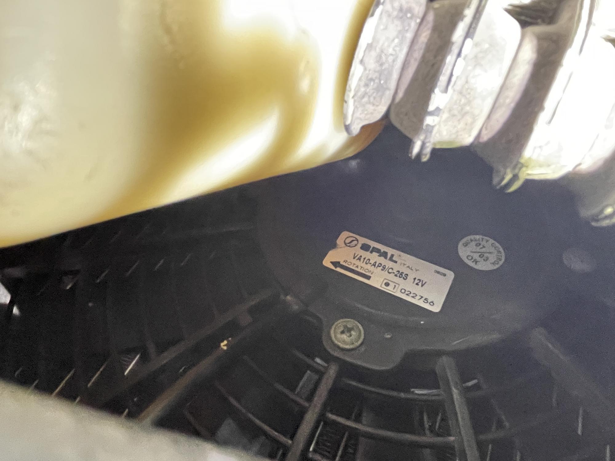

beste,
ik ben al een tijdje op zoek naar de oplossing die wellicht zelf te ontwerpen/bouwen is.
mijn auto heeft twee x een 6,4 amp 12 volt koelventilator die aan gaat bij 95 C.
als ik hierbij mijn verlichting aan heb valt soms de motor uit als deze ventilatoren inkomen.
standaard hoort er een ventilator met visco-koppeling op die meedraait met de motor.
om vermogen te winnen is dit veranderd in de bovenstaande ventilatoren.
er zijn natuurlijk fan-controllers die dit kunnen regelen, maar het enige dat ik wil is dat de motor niet uitvalt.
zo dacht ik om er een condensator tussen te zetten zodat er een buffer is om deze ventilatoren zonder stroom-dip te laten draaien.
wellicht denk ik verkeerd maar misschien hebben jullie een simpele oplossing.
zag niet echt een soortgelijke ervaring in dit forum.
ik hoor het graag.
Met een condensator ga je dit niet oplossen. Eventueel zou een softstart kunnen helpen, eventueel 1 ventilator met een vertraging straten zodat je de aanloopstroom wat uit elkaar haalt.
Maar als je motor uitvalt dan moet de spanning toch al flink inzakken, dat lijkt mij eerder te wijzen op een probleem met de bedrading of accu.
Wat voor accu heb je dat die deze inschakelpiek niet aankan?
Het is lastig om een condensator te vinden die een ouderwetse loodaccu significant kan helpen.
De vraag is ook: Hoeveel mag de boordspanning inzakken voordat de boel uitvalt?
Stel dat is 2V. De formule voor een condensator is I = C dV/dt.
Als we hem 2 seconden willen helpen (=dt), dV = 2V en I = 12A, dan
kunnen we C uitrekenen: C = I dt/dV = 12 * 2 /2 = 12F.
Supercondensatoren gaan maar tot 2.7V voor 12V+marge heb je dan 6 in serie nodig. Omdat als je er in serie zet de capaciteit van het geheel evenredig lager wordt (2 in serie halve capaciteit, 6 in serie 1/6e) krijg je als je met 6 stuks van 100F begint dus 16F, dat is voldoende. https://www.aliexpress.com/item/1005002558978028.html
Twee tientjes.
(ik ben het trouwens eens met Sine: dit los je niet zomaar op met een condensator, zelfs niet een supercondensator).
Duidelijk. Dan gaat dat idee niet op. Daarbij moet ik die supercaps ook nog kwijt kunnen ergens. Wellicht dan toch de standaard fancontrollers die in de handel te verkrijgen zijn.
Bedankt voor de snelle en duidelijke info ?

Hoeveel ampère levert de dynamo, is de accu een beetje op? Het is inderdaad wat vreemd dat het boordnet het blijkbaar niet aan kan als er wat meer stroom gevraagd wordt.
Wat is het merkt, type en bouwjaar van de auto?
Het is een Toyota supra.
Er hoort standaard een 7m motor in.
Deze is vervangen door een 2jz.
Er is van alles aan gedaan om vermogen te winnen.
Hij is 30 jaar oud.
Accu en dynamo zijn prima. Althans. Dat denk ik.
Hij start altijd en laadt ook gewoon genoeg bij.
De motor valt vaak uit als hij goed warm is bij verlichting aan en als de ventilatoren inkomen.
Verder zijn er geen stroomverbruikers aan.

Ik zou een voltmeter op de accu zetten, en dan kijken wat er met de spanning gebeurt?

Hoe heb je het nu aangesloten zitten? Direct op de accu?
Er zit ergens een overgangsweerstand die door de spanningsdip, teveel spanningsverlies heeft .Waardoor de bobine of andere onderdelen te weinig spanning krijgen.En de motor stil valt.

Paul zal meer bedoelen waar je de voeding vandaan haalt. Direct van de accu? Of via de halve kabelboom?
[Bericht gewijzigd door Sine op (22%)]
Heb je de ventilatoren ergens afgetakt van de ontsteking op vrij dunne draden, waardoor de spanning van de ontsteking te laag word? sluit de ventilatoren eens rechtstreeks aan op de accu om te kijken wat er dan gebeurd.
Oh. Ja. Uit de kabelboom. Zal waarschijnlijk uit de ecu komen.
Als je op die twee draden van de kabelboom, een relai aansluit en daarmee de fan aanstuurt.
