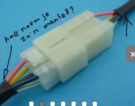

Krimpkous of draadsleeve.
Edit:
https://www.rdae.nl/montagemateriaal/doorvoermateriaal-draden/
Zie ook hieronder

Als ik zoek op ali dan heet het daar cable sleeve
https://nl.aliexpress.com/wholesale?catId=0&initiative_id=SB_20220…
Je kan er ook krimpkous voor gebruiken maar het dan niet krimpen. Vroeger deed ik dat gewoon compleet in zwarte PVC tape, maar dat is weer onhandig als je iets moet veranderen.

Ik ben zelf wel dan van spiral wrap; als je ergens bij moet is dat heel gemakkelijk, en extra draad erbij past altijd omdat het geen vaste buitendiameter heeft, en een ingebonden kabelboom is stug zodat hij op zijn plaats blijft een onderling niet schuurt.
En de draadboom niet laten slingeren op een brommert, dan trilt die op den duur kapot. Draadbomen in een F16 werden om de 10cm vastgezet en als jij dat ook doet zit het wel goed (vast).

Maar goed, het blijft een iets om goed op te letten bij zaken die 'bewegen' (en trillen is ook bewegen) want het gaat sneller dan je denkt.
