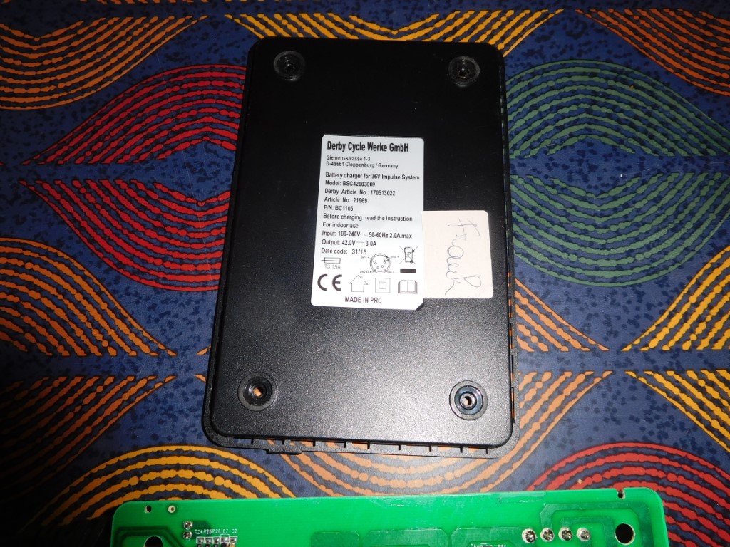

De spanning kan variëren van 8 Volt tot 16,8. De maximum stroom is 3 Ampère, die pas rond 15 Volt of zo begint te dalen.

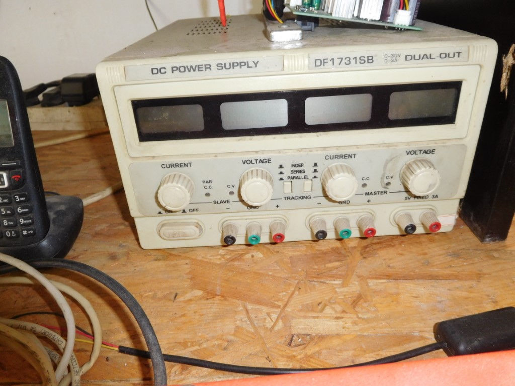

@ LOSSE: nee, helaas, het is een mooie voeding, maar stroom opnemen kan 'ie niet (die op mijn werkplek kan het, en dat is zo bijzonder het er ook heel groot opgedrukt staat).

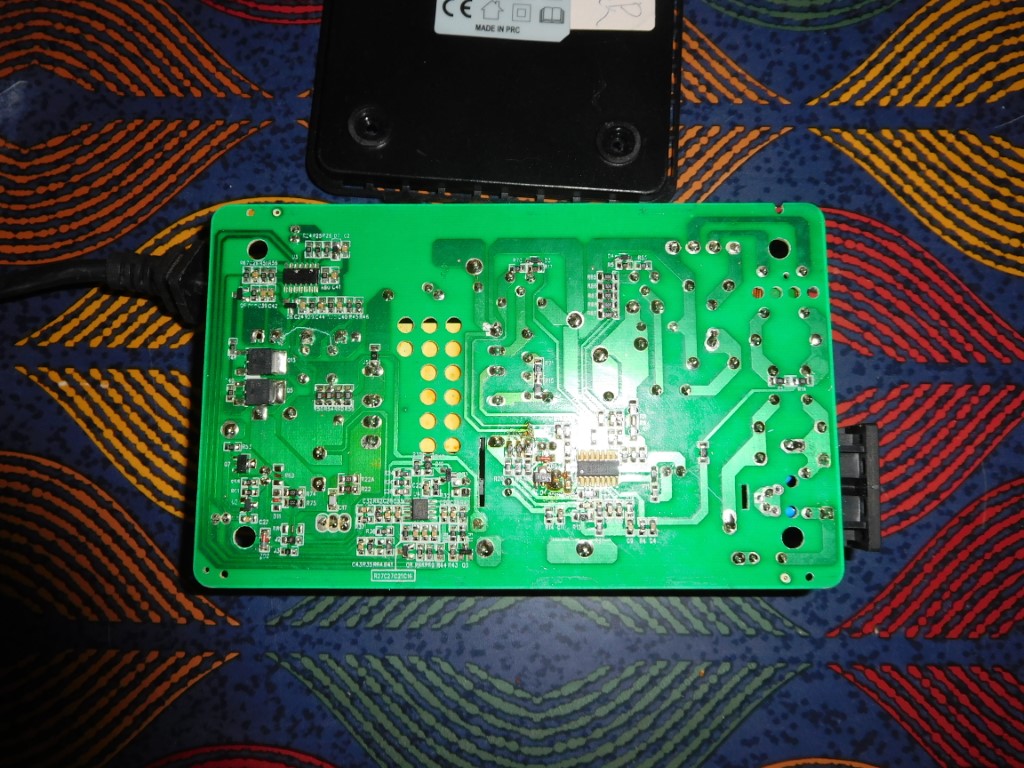

Wat betreft de voeding: met een GOEDE, scherpe foto van de onderkant van de print kunnen we mogelijke verdachten aanwijzen.
Voor nu kunnen we mogelijk nog wel wat extra informatie optellen: is er recent iets gebeurd waardoor 'ie het niet meer doet? (bijvoorbeeld: altijd onder spanning, dan gaat iemand opruimen en trekt de stekker eruit. Als 6 uur later de stekker er weer in gaat, doet 'ie niets meer)
Een test om te kijken of er in ieder geval íets gebeurt is een middengolf-radio bij de voeding te houden. Als je wel iets hoort bij insteken van de stekker, dan kun je veder zoeken: vaak zijn voedingen die niet starten hoorbaar aan een herhalend getik of gezoem, afhankelijk van de modus van die voeding.

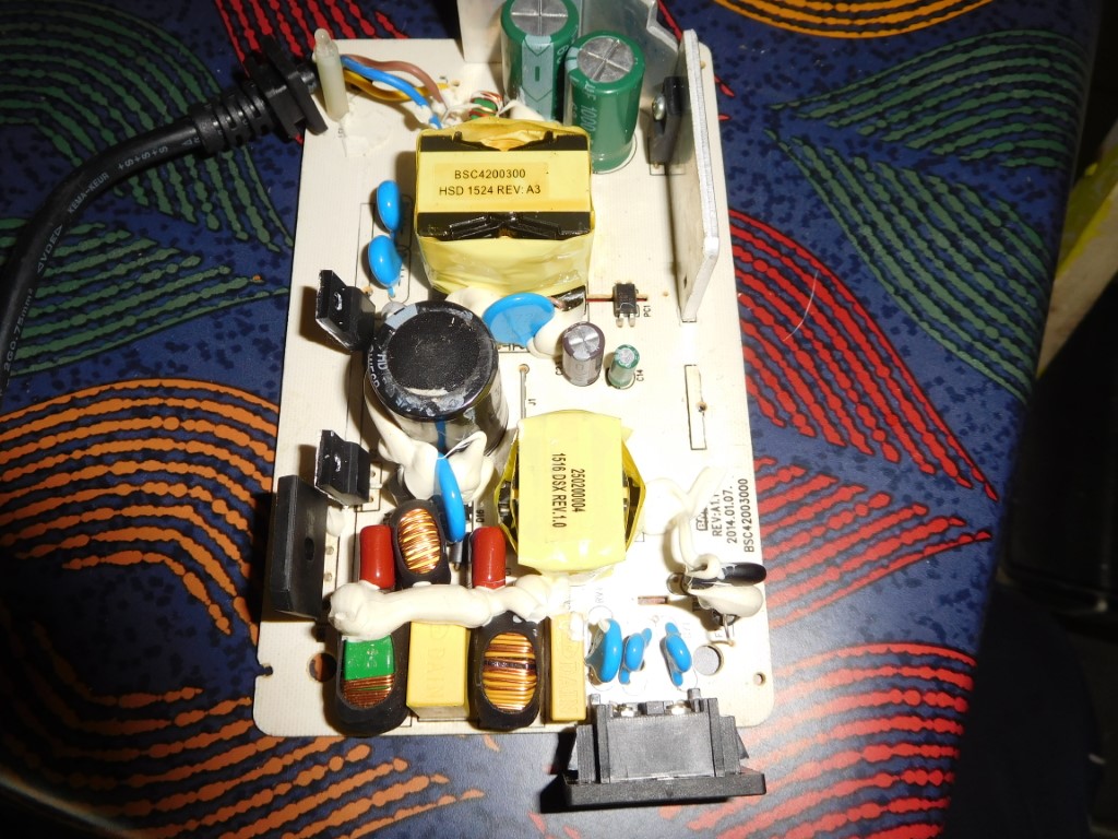

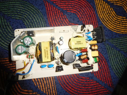

Voor nu zet ik m'n geld op die twee groenige elco's bij dat koelblok. Als daar iets van Samwha, Samxon of wat voor 'merk' opstaat, zou het best kunnen dat die verlopen zijn. Ze krijgen het waarschijnlijk steeds lekker warm (lees: heet) door dat koelblok en als het het vernoemde 'merk' is, gaat het gewoon een keer mis.
Een elco die de controller-chip van die voeding aan de gang moet houden maar uitgedroogd is, kan ook nog, maar dat vertelt een radio je vaak.
Dan k voor de info weardguy, er staat LOWESR op of iets dergelijks, moeiljk te zien met die koelplaat, morgen ff zien of ik er liggen heb. Bij een tweetal weken komt de fiets naar hier, dan zou hun nieuwe moeten binnen zijn, ze rijden er voor het ogenblik nog mee meet een geleende lader.
weardguy
Dat dat er zo nadrukkelijk opstaat is al een veeg teken dat het geen kwaliteitsspul is. Ik ken geen enkel merk met reputatie wat dat zo nadrukkelijk op het huisje van hun condensatoren zet. Dat maakt het vaak ook lastig, want alleen door bepaalde lettercombinaties weet je dan waar je mee te maken hebt (Panasonic gebruikt bijvoorbeeld 'FM' 'FR' 'FC' als afkortingen voor hun goede, low-esr elco's)
En zo gebruiken andere fabrikanten weer hun eigen systeem. Elna bijvoorbeeld, gebruikt geloof ik cijfercodes.
Let wel op dat 'zomaar' een nieuwe elco het mogelijk net zo slecht doet als de huidige. Deze elco's krijgen een rimpelspanning met veel hogere frequentie voor hun kiezen dan met een gewone transformator en moeten daar wel op berekend zijn.
Om te testen kan het geen kwaad met iets ongeschikts te proberen, maar voor de lange duur is een merk-elco wel aan te bevelen.
