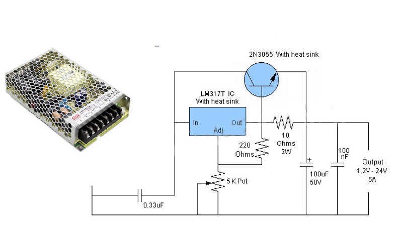

Het is om mijn robot op een staandertje op mijn bureau te debuggen, maar dan met een PowerCON plug naar deze behuizing. Indien de accus leeg zijn. Een soort pre-out. Ik weet alleen niet zeker of de raspberry in mijn robot dan boot.
Dat voedingsschema is waardeloos, blijf daar af.
Als de RPi niet al te veel stroom trekt, een simpele 7805. Indien meer, een switchertje, inderdaad.
Op 13 juni 2022 10:39:59 schreef big_fat_mama:

En over het algemeen een LM317 met TO-3 kan werken? / met ander schema?
PS: Het is om 1 li-ion cell te vervangen, dus het liefst precies op 11.1V
Ik heb ook eens geprobeerd om een raspberry te voeden met een 7805, dit ging dus NIET.Ik had wel de 1 A versie van die regelaar, misschien dat het met een exemplaar van meer stroom wel gaat.
Als 't lineair moet: de MIC29500: https://nl.mouser.com/ProductDetail/Microchip-Technology/MIC29500-5.0W…
Switcher: bijv. de LT1074.
Wat big_fat_mama ook al gezegd heeft: dat schema is extreem smerig, je hebt zomaar 0,6V verschil tussen wel of geen belasting, om maar eens 1 van de problemen te noemen.

https://www.circuitsonline.net/schakelingen/33/voedingen/5-a-gestabili…
En deze, is wel voldoende als 'Switcher' ?
Met "switcher" bedoel ik een schakelende voeding.
Maar ik krijg meer de indruk dat je een schakeling aan het zoeken bent waar een TO-3 transistor in gebruikt wordt, eerder voor de looks dan voor technische redenen.
Of misschien is er een mooie koelplaat beschikbaar voor een TO3.
Maar een schakelende voeding zal wellicht helemaal geen koelplaat nodig hebben, en het is beter om geen probleem te hebben dan om voor een probleem een oplossing te moeten aandragen, zelfs al heeft men iets fraais in de kast liggen.

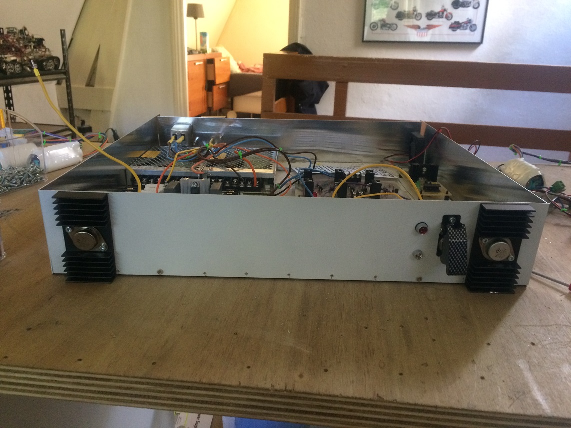

PS: Het is voor een hele grote li-ion charger zoals op foto voor de gein meegestuurd.

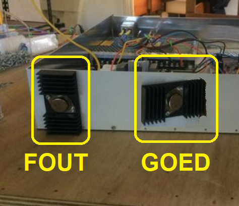

Voor de gein toch even een opmerking over de plaatsing van de koelplaten.
Jammer dat beide koelplaten verkeerd zijn gemonteerd, de lamellen moeten verticaal staan, zo werkt hij niet goed optimaal.
fijn opgemerkt! Misschien "goed <=> fout" vervangen door "beste koeling <=> minder goede koeling".
Maar ik geef nederig toe dat ik er zelf glad overheen gekeken had, terwijl het toch schreeuwde om aandacht.
Ook dat is een waardeloos schema, doe jezelf een plezier en neem niet het eerste schema wat aan je zoekopdracht voldoet.
Zeker niet als het om li-ion laders gaat, dat is vragen om kapotte accu's of erger vuurwerk.
