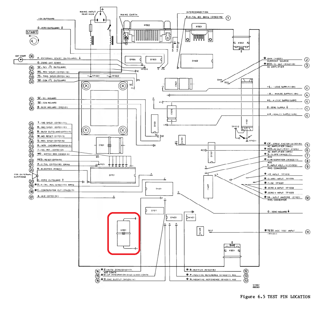

bij een van zijn voorgaande typen was dan de schakeling rondom een dubbelfet vaak stuk. diverse meetstanden waren afhankelijk van 1 trap in de schakeling.
Weet je welke dubbelfet dat zou kunnen zijn en is dat het enige wat mogelijk de geest heeft gegeven. Trouwens bedankt voor je reactie.
bij het voorgaande type was het dacht ik een bfq14. maar ik zou eerst uitmeten in dat trapje of daar je probleem ook zit.

Klopt; het wordt ook steeds onduidelijker. VAC werkt ook niet. Sinds de kap eraf is, verschijnt op het scherm NC. En rond de dubbelfet meet ik bij de pootjes ten opzichte van elkaar bij de ene 3.6/3.8/0.19 VDC en bij de andere 3.8/3.6/0.18 VDC. Had ik eerst nog enig idee thans is het duister.
Het wordt steeds leuker: NC betekent NoCal: instrument must be adjusted (refer to the service manual) en nu verschijnt er ook TLK ONLY: Talk-only; mijn klomp breekt.

Je bent me net voor. Of los geweest. Ik zie op de ingang geen dubbelfet, alleen V1101=BFW13 en daarna een LTC1052 opamp. Backup bat. onder behoud van spanning vervangen.

Een ander bekend euvel (bij onverwacht gedrag) is EPROM rot. Door veroudering verliezen EPROMs de ingebakken data.
Eprom is eventueel hier te vinden: http://www.ko4bb.com/getsimple/index.php?id=manuals&dir=Philips/PM…
Eprom rot, aannemelijk. er zit een 25835 in en het verklaard wellicht de twee meldingen 'nocal' en 'talk only'.
Op 29 juni 2022 11:55:26 schreef HENK 1304:
2583.5 is de firmware revisie van Philips, het IC is een 27C128 (tot revisie 4) of een 27C256 (revisie 4 en hoger)
