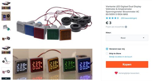

Heb deze voor mezelf en kennissen deze via WISH.COM gekocht en doet wat die moet doen.
Even een account aanmaken en zoeken op: Vierkante LED Digitaal Dual Display Voltmeter & Ampèremeter Spanningsmeter Stroommeter AC.
