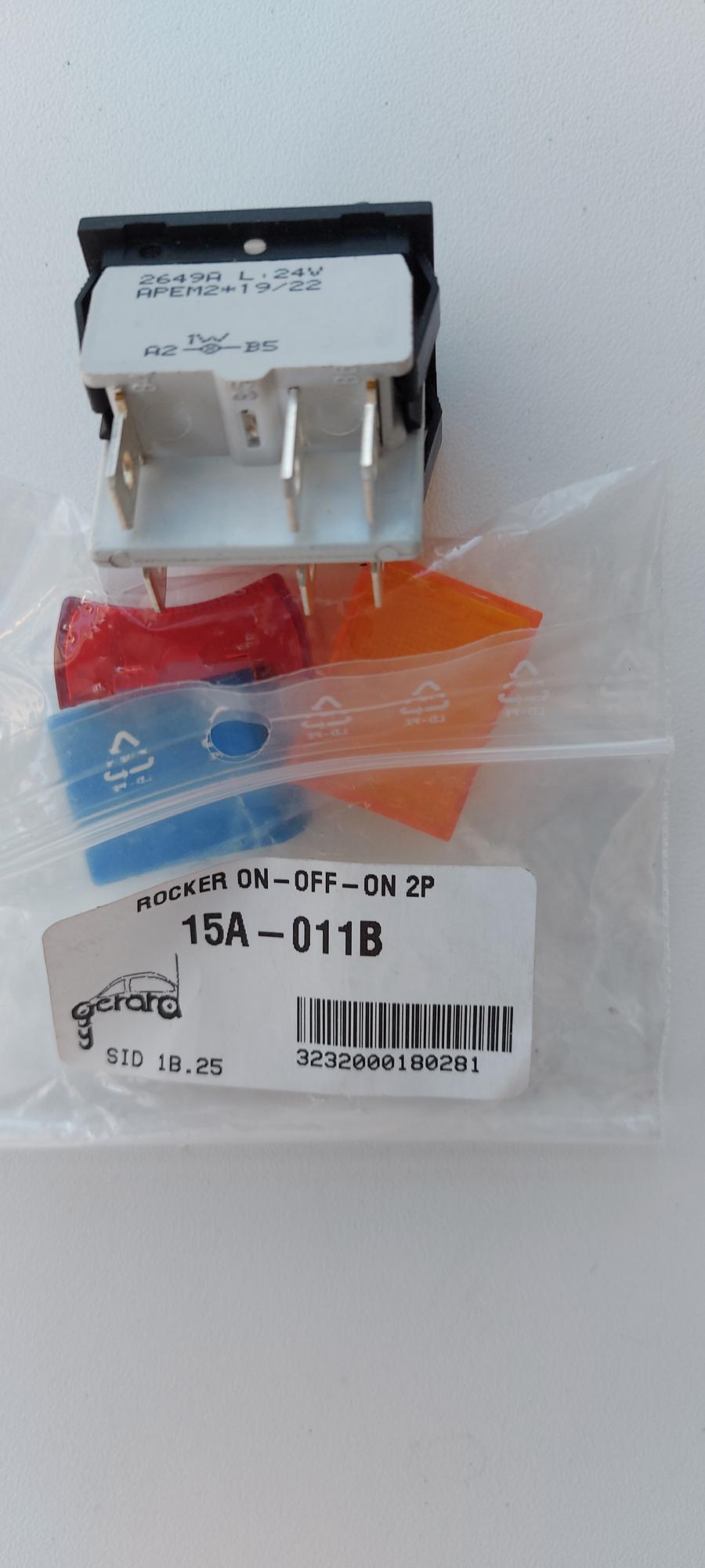

Mijn broer is een camper aan't klaarstomen. Heeft deze schakelaar gekocht maar we hebben geen idee hoe we deze moeten aansluiten. Kan iemand ons de weg wijzen?

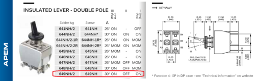

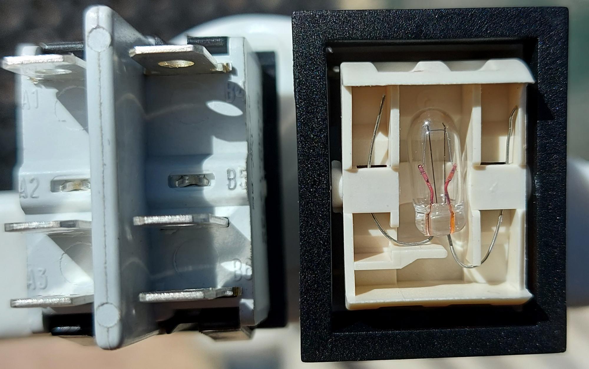

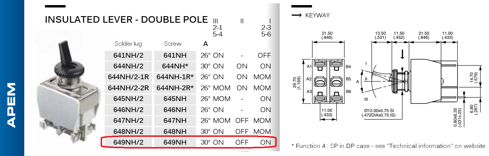

Het zijn twee sets omschakelcontacten, A en B. A2 is verbonden met A1 of A3, B5 met B4 of B6.
Het lampje zit via de veertjes op het middelste contacten A2 en B5.

Broer is hier en heeft wat meer info.
Willen deze schakelaar gebruiken om lineaire acculator te sturen.
Deze laten de zonnepanelen omhoog of omlaag gaan en het bed uit- of inschuiven.

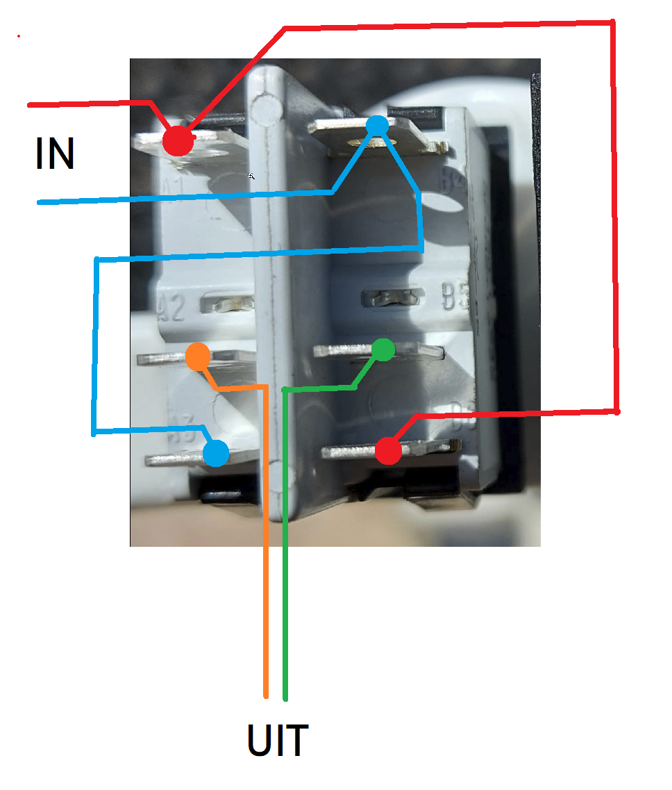

Spanning in: 2+5
Uitgang 1: 1+4
Uitgang 2: 3+6
Of juist anders wanneer de actuator de andere kant op draait wanneer je de polariteit omwisselt.
Dan is het spanning uit 2+5
+12volt 1 en 6
gnd 4 en 3
Nee, dat werkt niet. Moet zoals ik omschreef. (anders werkt ON-OFF-ON niet)
[Bericht gewijzigd door Arco op (25%)]
Op 8 juli 2022 17:08:05 schreef Arco:
Toch wel volgens mij, de middenstand is altijd off, hoe je hem ook aansluit.
Meeste lineaire actuators draaien de andere richting op door de polariteit om te wisselen, dat lukt alleen door de actuator op A2 en B5 aan te sluiten, en dan A1&B6 de + van de voeding en op A3 en B4 de - van de voeding.
Beide opties werken, alleen zal bij de oplossing van Arco het lampje altijd aan blijven.
Als het een LINAC in/uit moet zijn op DC zou ik het zo doen:
Als het lampje altijd aan moet blijven dan in en uit verwisselen.
