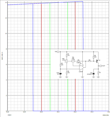

Ik ben Patrick en heb me net geregistreerd. Ik bouw een camper om van loodzuur accu naar LiFePo4 accu.
Ik wil het volgende probleem oplossen met een electronische schakeling ...
Ik zou een relais willen laten aantrekken wanneer de spanning op mijn accu 14,2V is. Het relais zou terug moeten afvallen op 14V. Voedingsspanning van de schakeling moet ook van dezelfde accu komen. Het zou mooi zijn moesten de twee spanningen waar het relais op reageert ook wat regelbaar zijn om ze zo exact mogelijk in te stellen ...
Wie weet raad om zulke schakeling te maken ?

Als je even zoekt op 'voltage window comparator' krijg je genoeg schakelingen.
Nuttig lijkt het me niet: zo gauw je de lader uitschakelt op 14.2v zal de spanning direct ruim onder de 14v zakken, dus blijft de lader constant staan 'hikken'...
Frederick E. Terman

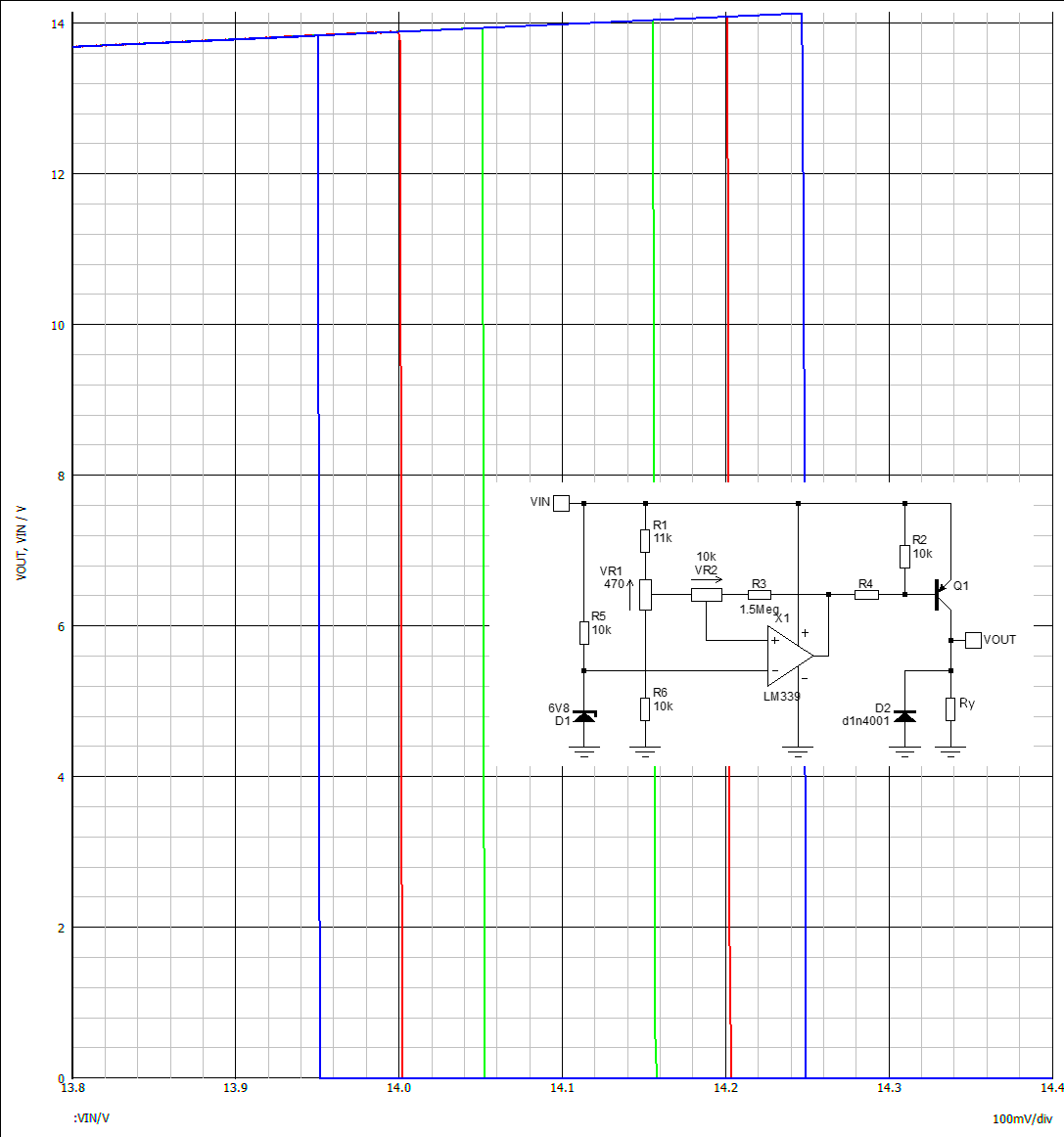

Maar in elk geval, een schmitt-trigger doet wat je vraagt.
Zie schema: als de ingangsspanning boven de bovenwaarde komt dan schakelt de tor uit; komt hij onder de onderwaarde, dan schakelt de tor weer in.
De linker potmeter stelt het midden tussen boven en onder in.
De rechter potmeter stelt het verschil tussen boven en onder in.
Door spreiding in de zeners kan het zijn dat je een van de weerstanden (allebei hoeft niet) waartussen de linker potmeter hangt een beetje moet aanpassen. Of je kunt een grotere weerstand voor de potmeter kiezen, maar dat regelt dan weer grover.
De tor en zijn basisweerstand hangen een beetje van je relais af.
Voorbeeld hieronder voor linker potmeter ingesteld op 14,1V midden.
Rechter potmeter op 0% (groen), 50% (rood) en 100% (blauw) voor de hysteresis.
Klik klik= groter
Of dit voor jouw situatie goed werkt kan ik niet beoordelen; zie de opmerkingen hierboven.

Toch niet want als de lader uitschakelt moet ik die terug eerst opstarten wanneer ik het wil.
Even wat uitleg want anders stopt het gissen niet. Mijn accu wordt d.m.v. het relais van de accumonitor steeds automatisch geladen tussen 70% en 80% SoC. Eens om de 14d moet de accu gebalanceerd worden. Dan overbrug ik het relaiscontact van de accumonitor met een ander relais dat gestart wordt met een drukknop en houdcontact. Als de 14,2V bereikt wordt trekt nog een ander relais aan dat dan het houdcontact onderbreekt. Dus zolang ik niet terug op die drukknop duw blijft de lader uit en neemt terug het 70%-80% regime aan. Alle relais zijn dan ook terug in rust.

Dit ga ik zeker bekijken of ik daarmee aan de slag kan ...
