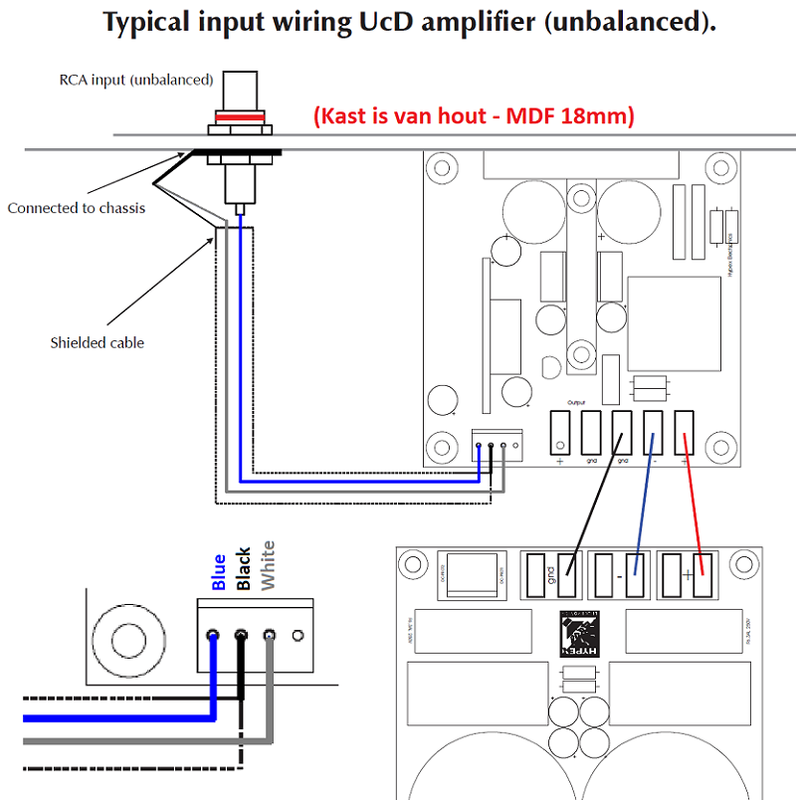

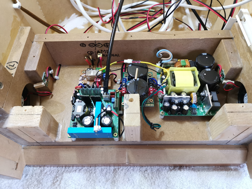

Ik heb in een bestaande speakerbox een Klasse-D versterker met bijbehorende voeding gebouwd.
Versterker: Hypex UcD400HG HxR 1x400W (link)
Voeding: Hypex SMPS400A400 2 x 62 VDC 400 Watt (link)

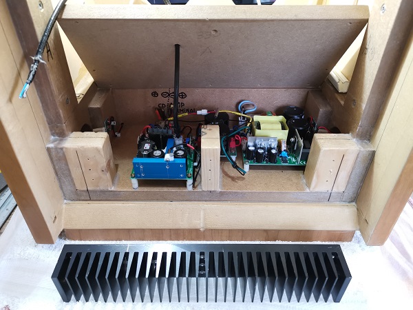

De versterker zit in een open ruimte, afgesloten van het subwoofer gedeelte. Dit is voor ventilatie.
Het zit dus niet in een metalen kast. Geen Kast-Aarde dus. Alles is hout.
De stopcontacten in de kamer zijn niet ge-aard.
Het volgende doet zich voor:
Er zit een heel licht brommetje in de speaker wanneer ik de audio kabel (50cm) erin steek.
Zonder de kabel hoor je helemaal niks, zelfs geen ruis.
De audio kabel is van goede kwaliteit, die krijg je standaard erbij.
Als ik de UcD400HG met een audio kabel aansluit merk je bijna geen verschil.
(lijkt soms iets meer en dan weer iets minder)
Als ik de connector van de mantel uit de stekker haal die op de UcD400HG zit, gaat ie echt brommen.
Ook als ik dan de voorversterker erop aansluit met een audio kabel.
Verder heb ik in de kast eens alles met aluminium folie afgeschermd, maar dat geeft maar max 50% effect.
Wat zijn mijn opties?
1) Afschermen met blik (maar heeft dat zin als ik geen aarde heb?).
2) Zeer zwaar afgeschermde audio kabel (50cm) naar achterkant kast.
3) Afgeschermde 220v kabel gebruiken voor intern en extern. (ik weet niet hoeveel dat zou uitmaken)

De sy naar asy aansluiting op de RCA is correct? De D-RCA's zijn geïsoleerd, wordt deze isolatie toegepast?
Ik moet me effe verdiepen wat deze termen zijn, SY ASY.Bedoel je RCA en XLR ?
Symetrisch en Asymetrisch.

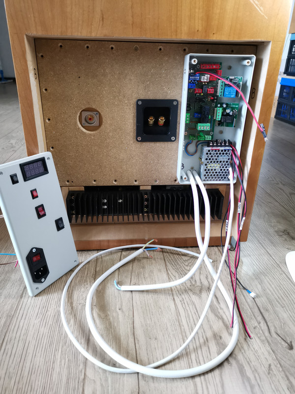

Ik zie een aardedraad (PE). Wat doe je daar mee?
Die gaat naar een wissel schakelaar die op een relais is aangesloten.
Het heeft niks met aarde te maken, ik had gewoon 3-aderig nodig.
De schakelaar heeft ook een tussenstand waarbij het geen contact maakt.
De functies zijn: Trigger/OFF/ON
Het is wel een kabel waar 220v opstaat die aan de andere kant van de kast omhoog gaat.
De kunststof box heeft gaatjes aan de onder en bovenkant voor ventilatie.
Zit de afscherming aan één of beide kanten aan de massa?
Het is aangesloten volgens onderstaande tekening:
Op deze manier wordt de afbeelding wel echt blurry zeg. (link)

Ik heb gewoon een RCA Plug erin gestopt die vanbinnen met de massa is doorverbonden. Dus diezelfde kabel van 50cm zit er van binnen nog in.
Het is Muis-Stil !!!!
Mijn eigen uitgangspunt is het stuk asy altijd zo kort mogelijk te houden, dat zou hier een xlr op de sub betekenen. Pas in de RCA plug die in de uitgang van de versterker zit wordt de return dan verbonden met het shield.
Daar was ik ook al over aan het denken.
PS: Ik hoor vaker over 100nf parallel of 100k.
Bedoel je parallel op de twee RCA aansluitingen waarbij de retour van het symetrisch signaal al met de mantel verbonden is ?
Dus parallel op Wit/Mantel + Blauw.

Nou effe over voeding wisselstroom kabels, dit om de oorzaak van de storing er ook bij te nemen.
Wat is meer effectief voor 220v / 400W max.
Twisten of afgeschermde kabel ??

Wel, het lijkt mooi en netjes afgewerkt opgebouwd, maar ik zie net als de anderen toch een groot aantal tekortkomingen.
Bijvoorbeeld die voeding in dat plastic kastje is onvoldoende geventileerd. de paar gaatjes onder en bovenin zullen onvoldoende convectie luchtstroom veroorzaken en bovendien zuig je dan de warme lucht van de koelprofielen van de versterker er vlak onder mee op wat niet erg verkoelend werkt.
Die warboel van kabels die je op de foto ziet vooraan in de box voor het versterker compartiment lijkt me ook niet koosjer.
Het is ook maar de vraag of een afgeschermde assymetrische kabel veel nut heeft tussen losse printen en externe apparatuur zonder gemeenschappelijk referentievlak, wat je in een metalen behuizing wel hebt.
De afschermende werking van de mantel zou wel eens niet kunnen werken in een magnetisch bromveld. Lees eens iets over hoe afscherming werkt tegen elektrische en tegen magnetische velden.
Ik zou de afgeschermde kabel voor proef eens vervangen door twee flink getwiste draden ook al is het de aansluiting assymetrisch, wat met die zwevende printen ter discussie staat...wat voor het signaal kan kloppen kan anders zijn voor de brominductie.
In een magnetisch wisselveld is de inductie dan elke twist omgekeerd zodat de totale geinduceerde brom nul wordt.
Wat die 100nF condensator betreft, vergeet die, wellicht is Mel zo doof als een kwartel, maar ik denk eerder dat het één van zijn vele grapjes is.
En die worden steeds mel-iger
Nuts.
De draden ineen aansluitsnoertje lopen zo dicht opeen dat het strooiveld erg klein is. Het magnetisch veld in de ene draad heft precies die op in de andere. Afgeschermd of getwist netsnoer gebruiken zal niet veel resultaat geven.
Dat is iets heel anders dan inductie in een kleinsignaalkabel.
Problemen door je netaansluiting ga je eerder verwachten waar de draden uiteen gaan zoals naar een enkelpolige schakelaar op afstand. En dat los je niet op met je speciaal netsnoer.
Ik zou toch de warmte huishouding eens kritisch bekijken, de voeding in dat gesloten plastic doosje met de ventilatieopening vlak boven de hete versterker koelplaat lijkt me niet garant te staan voor een lange levensduur.
Maar begin nou eerst even met te vermelden of het een 50 of 100Hz brom betreft zoals al meerdere malen gevraagd is. dat maakt een groot verschil uit bij het ontdekken van de storingsbron. Dat verschil kan zelfs een ouwe doverik als ikzelf makkelijk horen.
