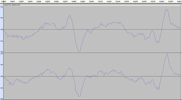

Hier audiofile:
1.wav
Hier een snap van wat zich steeds herhaald (zie timeline)

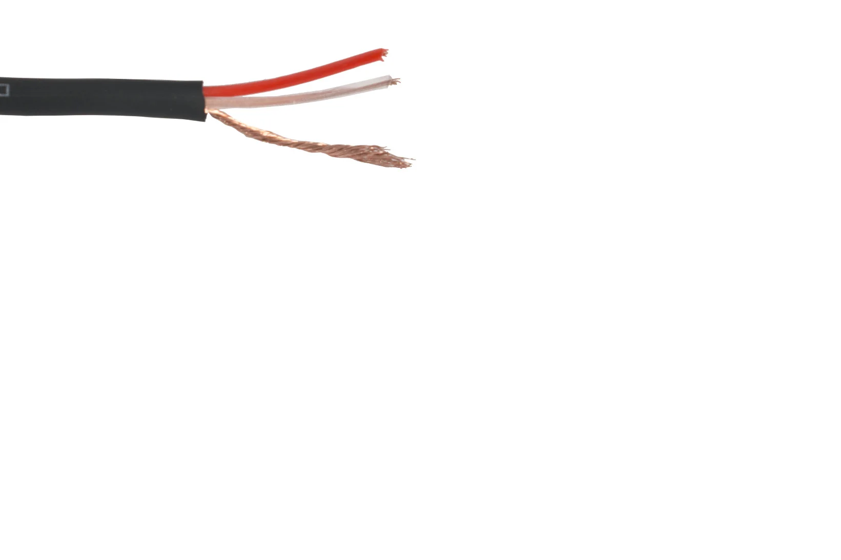

Ik las gisteren een verhaal van iemand die zijn boxen tot actieve had laten ombouwen met XLR aansluiting. De persoon had ze laten horen met een verloop kabel waarbij geen brom en ruis te horen was.
Zijn versterker had gewoon RCA, en thuis aangekomen maakte hij deze eerste kabel:
Dat ging dus niet goed - BROMBROMBROM.
Toen kocht hij afgeschermde microfoon kabel met nieuwe apparte XLR en RCA.
Maakte de kabel zoals dit:
De brom was zo goed als weg, maar hij klaagde nog wel over ruis.
Mijn vraag: wat is dat dan voor een kabel als die zo gemeen goed kan functioneren in zo'n veld met storende magnetische velden ?
Microfoonkabel heeft twee aders in de afscherming. De bedoeling is dat de afscherming aan de metalen buitenzijde (of inwendige afscherming) van de microfoon en het chassis versterker zit (heb jij niet, want hout) en de twee signaaladers direct op de input en massa van de amp zitten. Maar dit soort kabel is ook bruikbaar voor audiobronnen die veel meer signaal leveren dan een microfoon. Je hebt blijkbaar nog niet mijn eerste suggestie gedaan door even tijdelijk als test de afscherming aan een echte aarde gelegd.

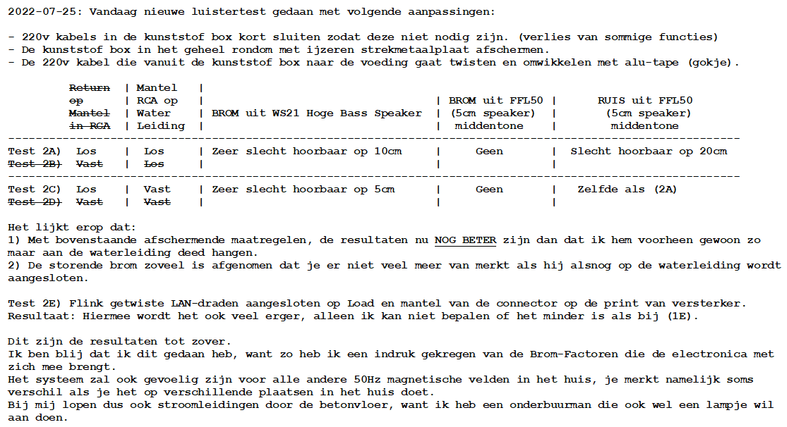

Heb alles opgeschreven, ben net terug van ijzeren plaat kopen om zelf ook een bepaalde test te doen. (meten is weten)

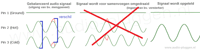

Kijk, heb iets gezien op audio-pluggen.nl
De link zet ik er niet bij omdat mijn security aangaf dat er schadelijke linken op die pagina waren geblokkeerd. (je kan googelen op: principe-gebalanceerd-stoorpulsje)
Zeer leuke uitleg waarom storing geen vat heeft op een gebalanceerd XLR systeem.
https://i.postimg.cc/q73vrhFf/principe-gebalanceerd-stoorpulsje.gif

Ik heb maar een schermafbeelding van Wordpad gemaakt want ik weet niet hoe ik text in Courier New moet plaatsen.
Voor vergroting, klik op de afbeelding.
https://i.postimg.cc/mrHVWS3Y/1-700.png

(Voordat ik de video bekijk effe de uitslag van test met afscherming)
https://i.postimg.cc/3x69qqGr/2-700.png
Op 23 juli 2022 20:59:34 schreef daan69:
Dit plaatje is iets met een klepel en een klok. Het idee klopt, maar het plaatje slaat nergens op.
Deel 1 van het plaatje klopt, ook met de twee storingspulsen. Vervolgens is het een differentiële versterker, dus het verschil tussen hot en cold. Dat omdraaien is onzin, ga maar na: wat versterk je in plaatje twee als je één van de twee signalen omdraait? Precies; enkel de storing. Dus plaatje twee weghalen en alleen plaatje 1 en 3.
Ik snap wel waar het omdraaien in het originele plaatje vandaan komt: namelijk bij het 'produceren' van het signaal wordt één van beide signalen geinverteerd. Dus daar hangt de klepel.
En dat verklaard ook direct waarom je een XLR (gebalanceerd) op de ingang van je sub moet zetten. Dan maak je een 2ad+shield kabel van RCA naar XLR zoals je hier hebt beschreven:
Door de cold bij de RCA zijde te verbinden met GND zal dezelfde storingspuls alsnog op de cold instralen en bij de ingang van de versterker weer worden opgeheven (differentieel versterker). Heb je die cold draad niet tot aan de on-gebalanceerde bron, dan zal de storing ook niet opgeheven worden.
Maar ik denk dat je die kabel het beste zelf kan maken want de kans dat je deze kan kopen is erg klein. De meeste kabels van RCA naar XLR zullen niet zo zijn opgebouwd.
Onder aan de streep is afscherming en GND dus van veel minder groot belang met differentieel signaal. Je versterkt immers het verschil en storing die op de kabel instraalt heeft evenveel effect op hot als cold. Het is dan wel van belang dat je altijd er voor zorgt dat hot en cold naast elkaar liggen (of beter, twisted).

Trouwens volgens de tabellen krijg ik meer storing als ik de Cold/Return op de massan van de ACR aansluit. Het is niet echt veel meer, maar het weinige verschil is hoorbaar.
