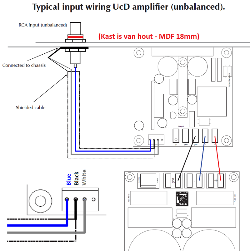

https://i.postimg.cc/L4Z0Qk5R/Hypex-Typical-input-wiring-Uc-D-amplifier-Blue-Black-White-600.png
Wat relevant is, is de vraag of dit systeem stil is met een kortgesloten ingang. Als hij open is is de sy ingang extreem asymetrisch afgesloten en kan het vanalles oppikken. En met een asy verbinding naar een voorversterker is de situatie weer anders.
De sy naar asy aansluiting op de RCA is correct? De D-RCA's zijn geïsoleerd, wordt deze isolatie toegepast?
Ik moet me effe verdiepen wat deze termen zijn, SY ASY.
Bedoel je RCA en XLR ?
Symetrisch en Asymetrisch.

Symmetrisch, asymetrisch (gebalanceerd/ongebalanceerd) beschrijft of de stroomkring van het analoge audiosignaal gescheiden is van andere mogelijke stroomkringen, of niet, dus dat hij zijn retour deelt met andere stroomkringen.
De Hypexen hebben een sy ingang, met twee pinnen (In +/In -, xlr 2/3, hot/cold, load/return, of wat voor termen ook) voor het signaal, en daarnaast een aparte voor de gecombineerde vereffening/afscherming.
Bij de RCA verbinding is de retour van het audiosignaal direct al samen genomen met de afscherming. Als er om enige reden iets (interferentie-) spanning valt over die afscherming komt die onherroeppelijk in het audiosignaal terecht. De bekende aardlus, met brom tot gevolg.
De overgang van asy naar sy (en andersom) is technisch "interessant", en heeft afhankelijk van de omstandigheden aandacht nodig. Mijn eigen uitgangspunt is het stuk asy altijd zo kort mogelijk te houden, dat zou hier een xlr op de sub betekenen. Pas in de RCA plug die in de uitgang van de versterker zit wordt de return dan verbonden met het shield.
In moeizame gevallen kan een stopweerstandje gelijk aan de uitgangsimpedantie van de voorversterker hier nog helpen. In mijn audiotijd had ik een apart portmeterkastje om die eenvoudig in de praktijk vast te stellen.

Zit de afscherming aan één of beide kanten aan de massa?
Bij een symmetrische verbinding hoort de afscherming direct op de connector stevig aan de metalen behuizing. XLR's kunnen hier af fabriek direct op de connector in voorzien. Het is een voortzetting van de afscherming om het systeem heen. Binnen de behuizing is twisten van de signaalstroomkring voldoende.
Of er stroom door de afscherming loopt doet er hier niet toe.
(Disclaimer: op iedere regel en uitgangspunt is een uitzondering te bedenken. Bij verbindingen van tientallen km tussen studio en een AM zender van 0,5 MW worden in de huiskamer te verwaarlozen zaken opeens belangrijk )
Bij asymetrische verbindingen is er met die afscherming vanalles te kiezen en proberen, en het doet er ook nog toe want je zit in de signaal stroomkring. Hier waag ik mij niet aan advies.
Hoe ik het zie is dat een asymetrische verbinding geen verbinding vormt tussen twee onafhankelijke, gescheiden apparaten, maar een uitbereiding van het te beschouwen systeem. Dus alles doet er toe bij zo een verbinding, tot de vraag of de behuizingen toevallig via een 19" rack of de CAI contact met elkaar maken, of hoe de elektrische installatie is opgebouwd aan toe. Of er in het apparaat dan een ingewikkeld sterpunt op de print of een verbinding via de behuizing is, hoewel beiden technisch niet fraai, niet het punt.
Hier ontstaat nog wel eens emotionele discussie, omdat niet iedereen zich bewust is wat er aan de hand is en verschillende mensen dan verschillende werkelijkheden lijken te ervaren.
Het is aangesloten volgens onderstaande tekening:
Op deze manier wordt de afbeelding wel echt blurry zeg. (link)
Als de ingangsimpedantie hoog is kan een weerstandje over de cinch connector voldoende zijn om brom te onderdrukken.

Voor het probleem van de topic starter: controleer of een kortsluiting van de kabel ter plaatse van de INGANG, dus waar je de voorversterker of signaalbron hebt aangesloten, de brom laat verdwijnen. Is de brom weg, dan is er niets aan de hand (aangenomen dat de voorversterker een lage uitgangsimpedantie heeft). Is er brom wanneer je de voorversterker aangesloten hebt dan is er een aardlus probleem en helpt de trafo van joopv. Hoewel er mogelijk een andere oplossing bestaat voor de vereffeningsstroom. De oplossing van mel (100 nF parallel) haalt hoge frequenties weg en heeft het risico dat de voorversterker gaat oscilleren.

Wat relevant is, is de vraag of dit systeem stil is met een kortgesloten ingang. Als hij open is, is de sy ingang extreem asymetrisch afgesloten en kan het vanalles oppikken.

Ik heb gewoon een RCA Plug erin gestopt die vanbinnen met de massa is doorverbonden. Dus diezelfde kabel van 50cm zit er van binnen nog in.
Het is Muis-Stil !!!!

Bedoel je parallel op de twee RCA aansluitingen waarbij de retour van het symetrisch signaal al met de mantel verbonden is ?
Dus parallel op Wit/Mantel + Blauw.
100nF parallel lijkt me funest voor je hoge tonen, beter dan een weerstand nemen.
