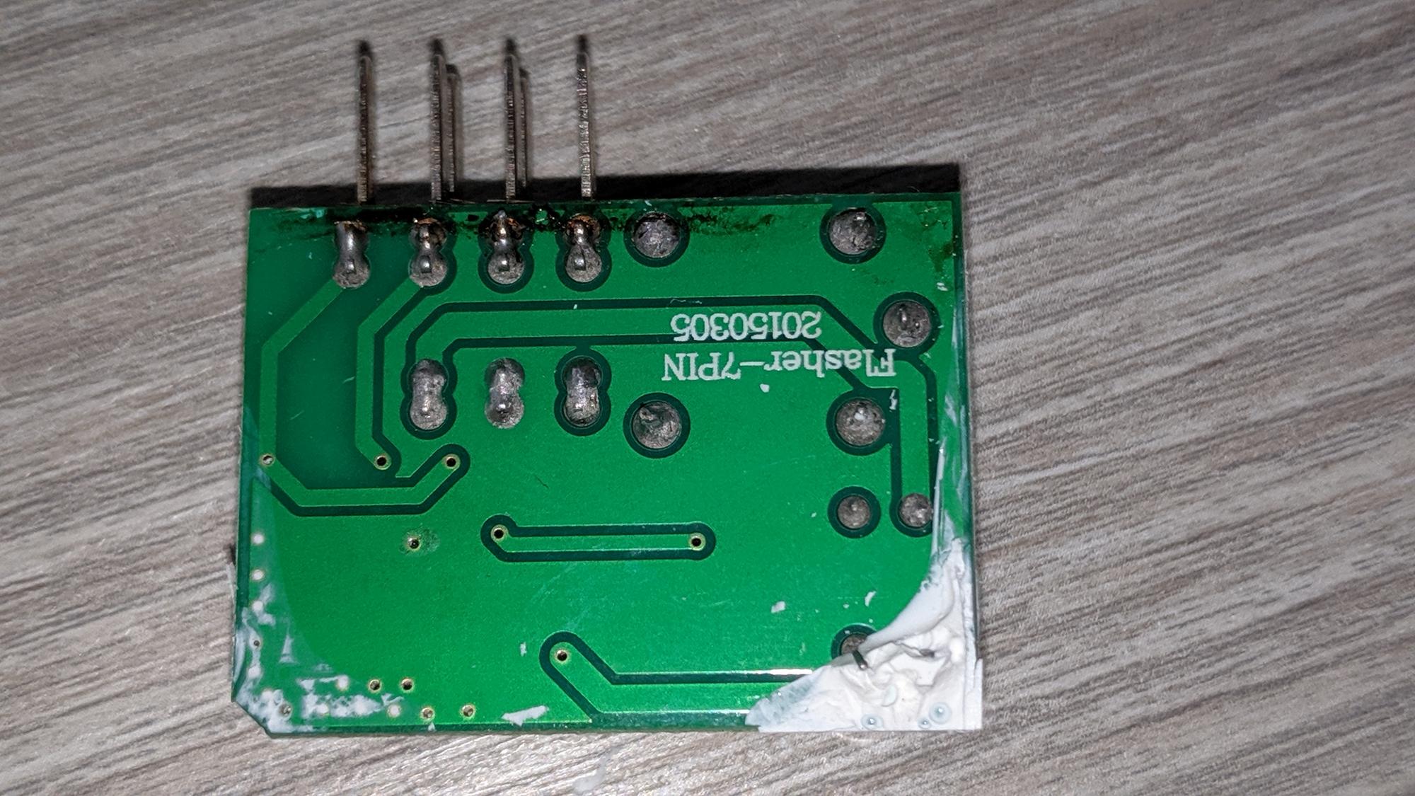

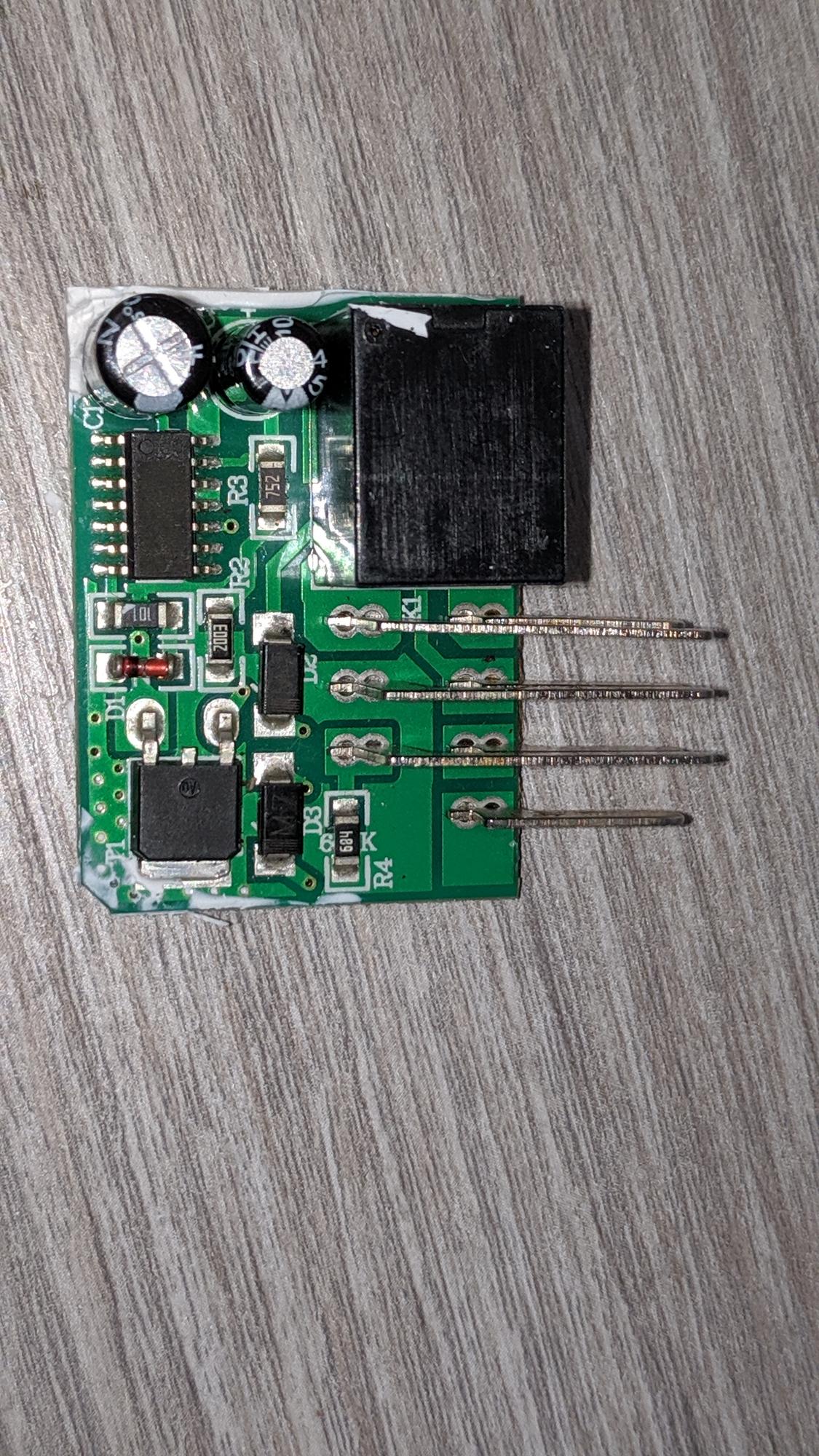

Wat voor chippie zit daar op?
Misschien aan de hand van de datasheet kijken of hij inderdaad in de uitstand begint.
Helaas onleesbaar gemaakt..
Kan ook geen foto's online vinden waarbij er iets op staat.
Maak en breek contact van het relais niet per ongeluk verwisseld ?
Enigste flasher ic wat ik in 14pins ken is een ld2044 of u2044.
Misschien is dat iets.
Edit @bprosman dat zou ook nog een simpele verklaring zijn.

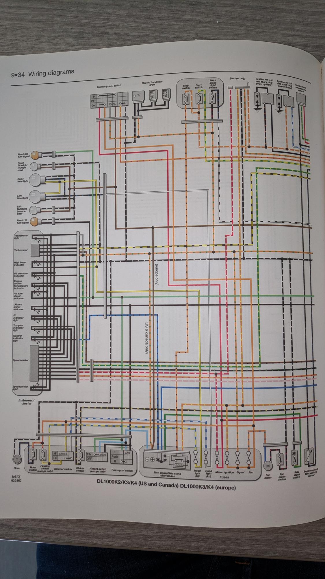

Dit is het bijhorende schema m.b.t. de voorste knippers, anders krijg ik het niet op de foto.
Ik snap zelf nog niet helemaal hoe het loopt, maar het lijkt via het instrumentenpaneel te lopen.
De knipperlichten zitten niet direct op het relais.

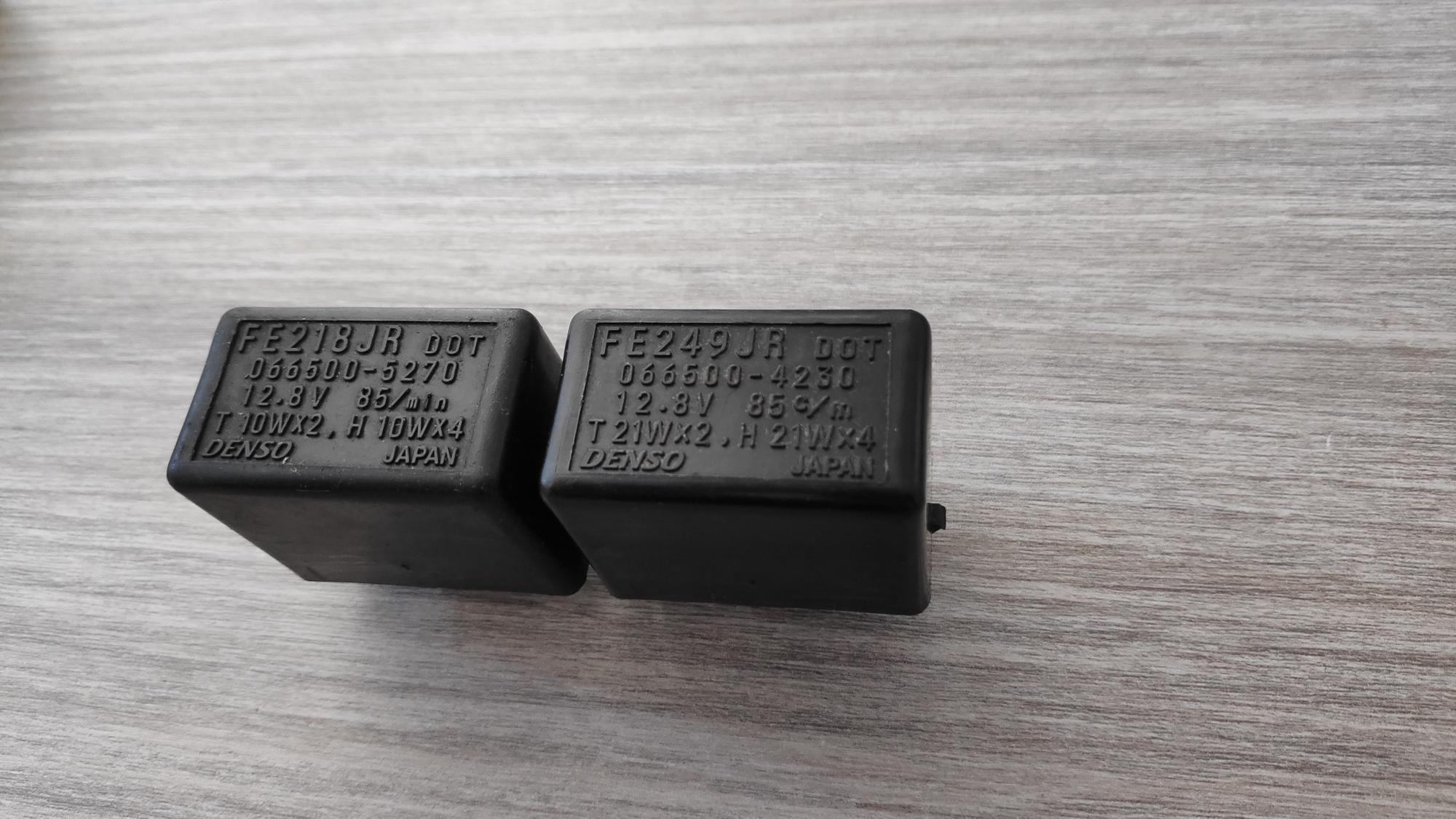

Dit zijn nog 2 originele waarbij ik de 2x10W vervangen heb voor de 2x21W omdat ik knippers van het latere model op de motor geplaatst heb. Vandaar ook het meeknipperen van de verlichting, ik zit op het dubbele aantal watts t.o.v. origineel.
Bewuste keuze omdat ik sowieso al over wilde naar LED.

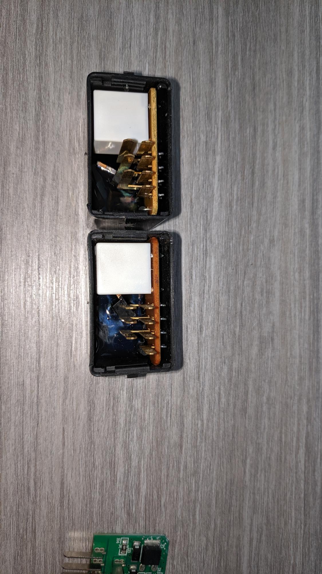

De twee originele relais zitten helaas in de epoxy gegoten.
Ik krijg de indruk alsof het originele relais twee verschillende aansluitingen heeft, namelijk voor 2 x 21 Watt (T aansluiting) en 4 x 21 Watt (H aansluiting).

De motor is geheel origineel en met een origineel relais en gloeilampen werkt alles naar behoren (behalve dan het dimmen van de lichten omdat ik er 4x21W i.p.v. standaard 4x10W in heb zitten).
Het zit hem niet in de bedrading, massa of andere zaken.

Het schema is waarschijnlijk gelijkaardig aan het 2de schema in onderstaande link.
Ik zou die grote elco eens met de helft verminderen.
https://www.homemade-circuits.com/build-simple-how-to-build-universal/

Wat beteft elektrisch schema wordt ik er niet wijzer van.
Het lijkt haast wel alsof het instrumentencluster ook een deel voor zijn rekening neemt.

Dit 2 draadssysteem slaagt er blijkbaar niet in om de cyclus te beginnen door snel voldoende voedingsspanning te bereiken om de mosfet te sluiten en het tijdcircuit te starten.
Is de smd met opdruk 101 effectief 100Ω ?
Zoja vrees ik dat het een slecht ontwerp is.

Kun je een linkje of het hele schema plaatsen van je motorfiets.
Is dus een combi met de zijstandard beveiling....
Hier een linkje voor aanpassen met apart relais.
Geeft in iedergeval een idee van hoe het zit.
https://www.gixxer.com/threads/cant-find-the-relay.182140/
