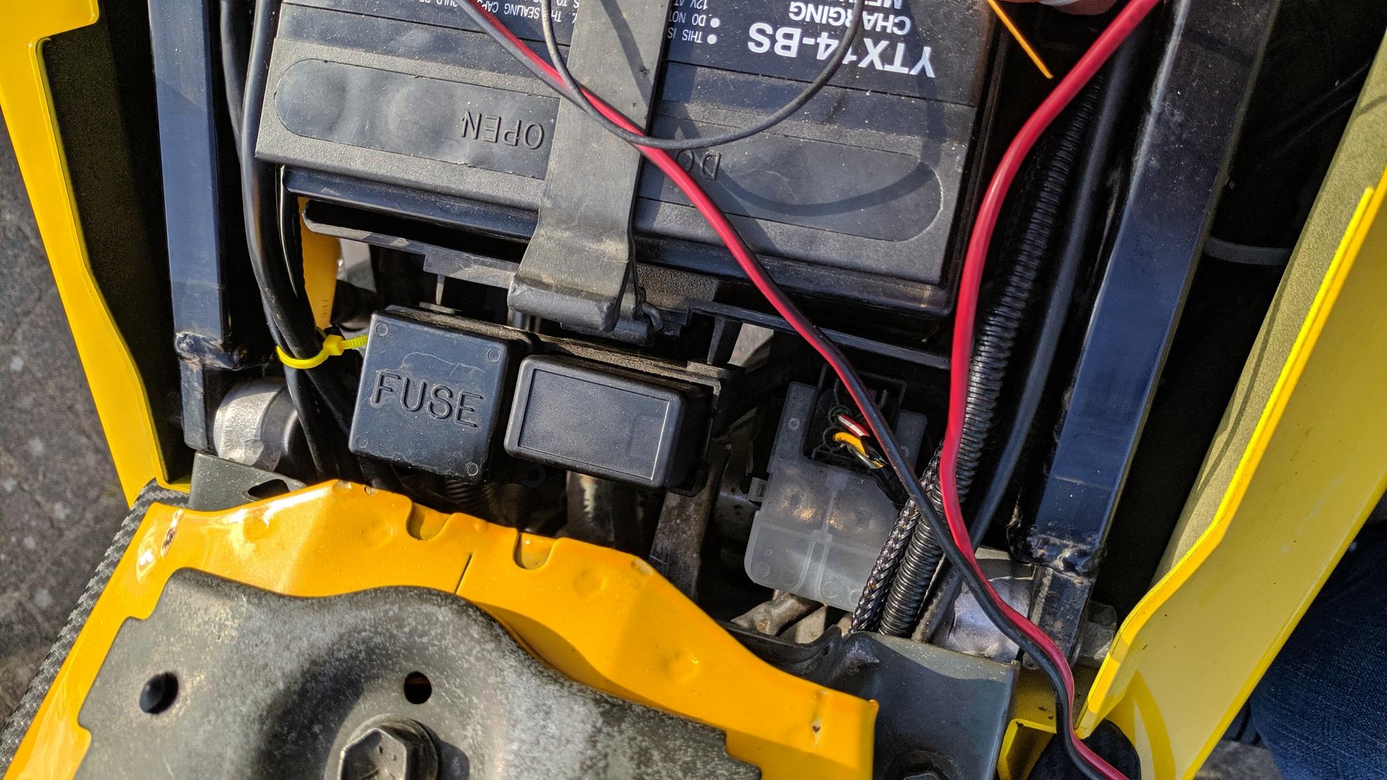

Op mijn Suzuki DL1000 uit 2003 heb ik 4 LED lampjes geplaatst tezamen met een weerstandsonafhankelijk relais.
Echter zit er een behoorlijke (2 seconden) vertraging in na het inschakelen van het knipperlicht.
Dit maakt van baan wisselen veel te lastig, ik moet nu eerst de knipper inschakelen, dan kijken of ik kan en dan gaan. Verkeerde volgorde dus.

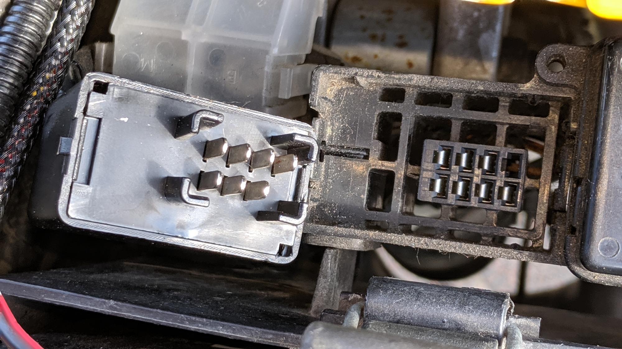

Omdat dit een speciaal relais is voor Suzuki zijn er weinig alternatieven beschikbaar, het betreft een 7 pins relais met meerdere functies.
Ik heb een beetje het vermoeden dat de elco's opladen voordat het lampje aan gaat. Zodra je van links naar rechts knippert in 1 beweging gaan de lampen wel meteen aan.
Kan ik hier nog iets aan wijzigen?

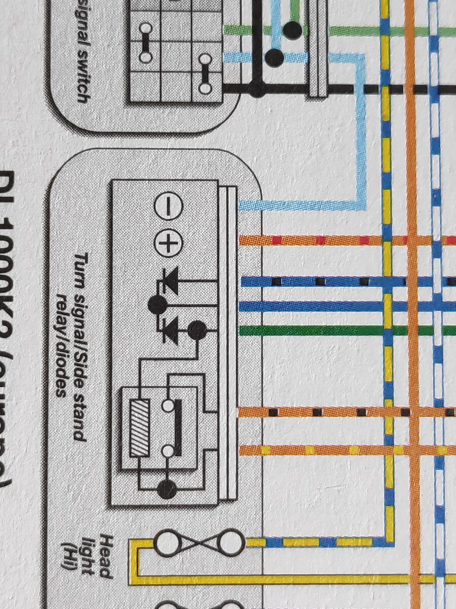

Zijn de LED uitgangen in de stand UIT zwevend?
Dat denk ik niet, de spanning zal wel bij de schakelaar onderbroken worden dus dan krijgt het relais niets.

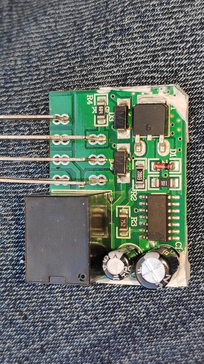

Ik ben helemaal niet bekend met auto techniek, dus wellicht slaat dit nergens op. Kan het zo zijn dat dit relais gemaakt is om te sinken? Dat de led dus vast aan de plus hangt en met zijn min aan het relais? (En dat hij zich dus meer als digitale uitgang gedraagt) Er lijkt wel gewoon een echt relais op de print te zitten, maar dan kan het met een wisselcontact nog steeds.

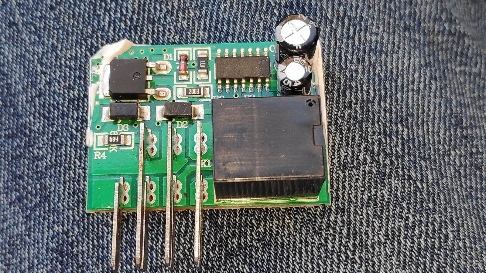

Zou je ook nog een foto kunnen sturen van de onderkant van de print? Wellicht is eea dan grofweg te reverse engineeren en wordt daaruit duidelijk hoe het nu werkt, en hoe dat aangepast kan worden naar de juiste werking.
Ik zal hem straks demonteren en een foto maken.
Massa probleem is onwaarschijnlijk, alle punten zijn onlangs nog los geweest, geschuurd en ingevet.
Wat voor chippie zit daar op?
Misschien aan de hand van de datasheet kijken of hij inderdaad in de uitstand begint.
Helaas onleesbaar gemaakt..
Kan ook geen foto's online vinden waarbij er iets op staat.
Maak en breek contact van het relais niet per ongeluk verwisseld ?
Enigste flasher ic wat ik in 14pins ken is een ld2044 of u2044.
Misschien is dat iets.
Edit @bprosman dat zou ook nog een simpele verklaring zijn.
