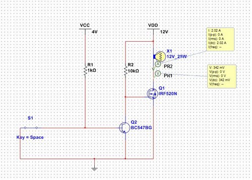

goedemiddag lieve techneuten, Ik ben een electrische auto aan het bouwen en loop tegen het volgende aan.
Ik heb een drukschakelaar gemonteerd in mijn rempedaal, deze schakelaar moet het remlicht inschakelen en de motorcontroller vertellen dat deze moet stoppen met gas geven. Het voertuig werkt met een 12V lichtsysteem (LED only) en de controller met een 4V schakeling die bij sluiting de motor stagneert.
Ik vraag mij af of het mogelijk is deze 4V schakeling te koppelen aan een mosfet die vervolgens het remlicht aan zet en welke in serie staat met de drukschakelaar.
ik het het geprobeert met de IRF520N, echter sluit deze niet, de controlle verliest zijn spanning bij het kortsluiten van de 4V draad.
Ik hoop op advies, alvast ontzettend bedankt :).
in bijlage een foto van de controller.

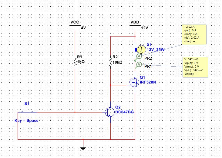

4 volt op de gate is te laag om deze mosfet volledig open te sturen. Die heeft, gok ik, minstens 6 volt nodig.
Via een optocoupler misschien?
Op deze manier kan het wel, dan klopt ook je logica van nul volt in controller is remlicht aan.
