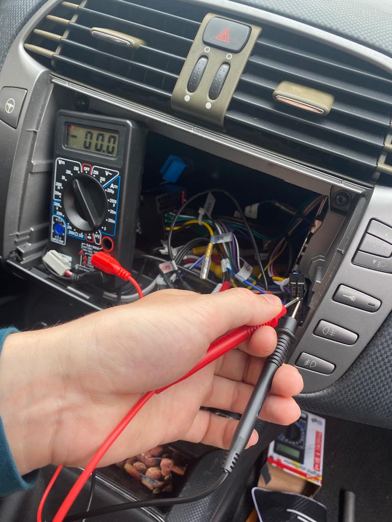

Hoi allen,
Sinds ik een LCD radio heb gekocht en de connectors in elkaar heb geklikt op de enige manier dat ze passen... blijk ik toch een lekstroom te hebben.
Auto start namelijk niet meer na 5 dagen zonder gebruik. oei.
De oude accu was te ver heen dus een nieuwe accu aangeschaft, maar ook deze was nu binnen een maandje leeggestrokken; tijd om er iets aan te doen.
Radio er weer uitgehaald. druppellader gebruikt om de accu weer tot leven te wekken.. Auto rijdt weer als een zonnetje. Dynamo blijkt trouwens gewoon te werken; uit meet ik 12-12.6 volt. met auto aan 13 volt. En met 2000 toeren meet ik 14 volt.
Nu heb ik een hypothese over de fout. maar ik durf niet zonder jullie input even de draden om te schakelen.
; De pins en bijbehorende ingang die op de radio zelf staan aangegeven heb ik ge-highlight in bijlage 1. (ik neem althans aan dat hij zo gespiegeld is, en dat geel op 12V+ zit, zwart op Ground en rood op Accu.
Echter; als ik nu de voltage meet over geel en zwart met de auto uit, en de sleutel uit het contact; meet ik 12.1 volt (zie bijlage 2).
En als ik dan rood en zwart meet dan meet ik 0 volt (bijlage 3).
Wanneer ik de sleutel in het contact doe en half draai voor stroom dan komt er 10.6 volt op rood en zwart te staan (bijlage 4)
Mij lijkt het dan logisch om geel en rood om te wisselen met elkaar....
echter als ik kijk waar rood vandaan komt, is dat het rode draad uit een kastje komt (zie blijage )ik denk dat deze is voor mijn OBD meter? dit rode kastje hegeft dan weer een hele dradensoep naar de hoofdaansluiting. maar ik kan niet herleiden waar rood vandaan zou moeten komen.
wie o wie kan mij helpen? alvast bedankt voor je reactie.

ACC op je sticker staat niet voor "Accu" maar voor "Accesories" ofwel de geschakelde 12V.
Dus ik denk dat je de rode en gele om moet draaien.

ahá dus mijn vermoeden dat rood; acc (blijkbaar accesoires :P) gewisseld moet worden met geel klopt. is het niet alsnog raar dat rood vanaf dat rode doosje komt (bijlage 5) ?
Oh, wat wat ik me ook afvraag; waarom gaat de radio wel netjes uit (en is niet aan te zetten met de 'radio aanknop' wanneer ik de auto uit zet. Als deze schakeling zo verkeerd zit zou ik juist verwachten dat hij gewoon aan blijft. Hebben jullie daar nog een verklaring voor?
De voeding komt van de 12V lijn en de ACC lijn geeft je radio een start/stopsignaal. Als je de auto afzet pak je de voeding weg, en is het startsignaal nog steeds beschikbaar maar daar heeft de radio zonder voeding niet veel aan. Dat verklaart meteen waarom je de radio niet meer aankrijgt als de auto uit staat.

ik heb op youtube nog wat radiomonteurs gevolgd over hoe deze aansluiting zou moeten zitten... en hij zit helaas gewoon correct. geel moet constant 12 volt leveren en rood moet na sleutelcontact signaal geven om aan te gaan en flink stroom te zuipen... afin.
des al niet te plus heb ik geel en rood omgeswitcht om hem altijd 'aan' signaal te laten krijgen, maar alleen stroom wanneer de sleutel in het contact zit. --> dit had als gevolg dat de radio starten samen met de auto. Echter sprong deze na 20-30 seconde weer uit. geen idee waarom.
Nu was ik er een beetje klaar mee... dus ik heb een oplossing gemaakt waarvan de meeste hier hun ogen van gaan bloeden; een kil switch;
joepie.... als ik dus weet dat ik een weekje niet ga rijden moet ik alleen nog onthouden dat ik dat kreng moet omswitchen om de 12V constante voeding te dwarsbomen... ''soepel'' kuch.
