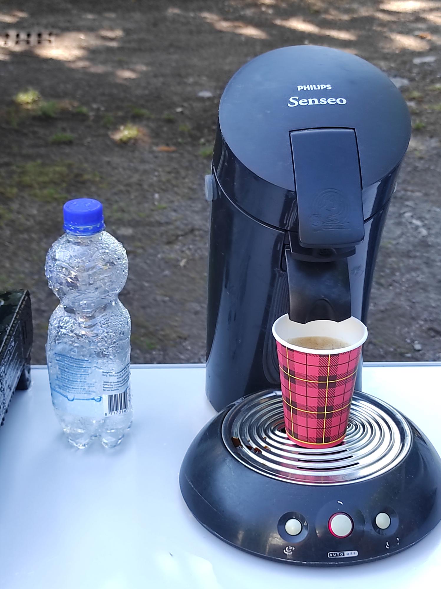

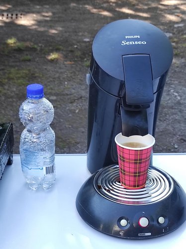

Werkt prima, momenteel zit ik in Italie waar ik maar 3A tot mijn beschikking heb.
Dikke diode (TO-220 behuizing) tussen het verwarmingselement. De besturing blijft gewoon op 220V. Uiteraard duurt opwarmen nu langer.
Dit was de testopstelling, diode uiteraard netjes ingebouwd. Dit werkt inmiddels al een jaar of 10 zo.
