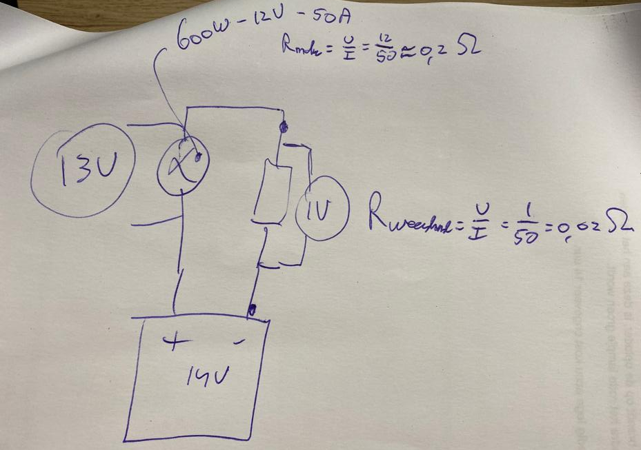

Ik heb een 12v Lifepo4 120 Ah accu voor mijn 600 Watt/ 50 A elektromotor voor mijn fluisterbootje. Nu geeft de Lifepo4 wanneer deze helemaal vol is 13,9 volt en dat is precies op de grenswaarde waarbij mijn motortje niet meer wil opstarten (zit beveiliging op voor te hoge spanning). Nu dacht ik dit op te lossen door een weerstand van 0,025 Ohm er serieel tussen te zetten, zoals in onderstaand schema:

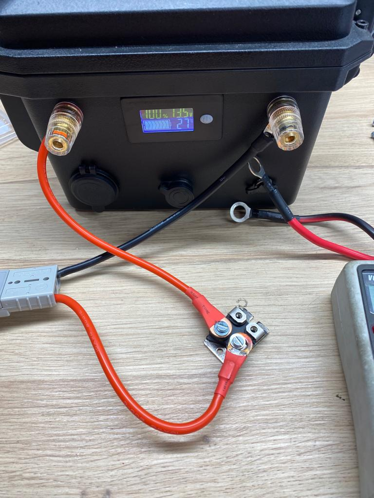

Online gezocht en deze weerstand gevonden: https://nl.rs-online.com/web/p/chassis-mount-resistors/8933371 (staan datasheets bij, maar geen stroomschema's hoe te gebruiken)
Ik vond al vreemd dat deze 4 aansluitingen had, maargoed besteld en er tussen gezet (als het werkt komt er uiteraard nog een heatsink bij):
Ik meet alleen geen enkel verschil in voltage rechtstreeks op de accu en tussen de weerstand. (er zit geen weerstand tussen alle aansluitpunten) Wat is er mis? (verkeerde weerstand of zie ik wat over het hoofd)
NB1. Kan natuurlijk een nieuwe accu aanschaffen, maar dan ben ik ruim € 1000 kwijt (in dezelfde specs), vandaar dat ik eerst wil proberen of ik het zo kan oplossen (en liefst zo goedkoop mogelijk).
NB2. Heb de accu ook met 2 anderen motoren geprobeerd, en 1 van de 2 wilde ook niet opstarten. Ligt dus niet aan de motor.
Dit is een 4 draad shunt. Twee aansluitingen zijn voor de stroom, de andere twee om de spanningval over de weerstand te meten. Het ding moet wel op een koelprofiel wil je het gespecte vermogen gebruiken.
Die weerstand kun je eigenlijk alleen met een 4 draad, minimaal 5,5 digits benchmeter meten. Je moet in de datasheet kijken welke aansluitingen sense en source zijn. Je gebruikt de source aansluitingen.
Die spanningval is er alleen als er stroom loopt.
Ik heb geen ervaring met Lifepo4 accus maar volgens mij zijn ze 2.5 V super-leeg en 3.65 V nokvol per cell. En volgens mij bestaan 12V versies uit 4 cellen dus 10 V leeg en 14.6 V vol. edit: https://en.wikipedia.org/wiki/Lithium_iron_phosphate_battery#Specifica…
Probeer het eens met enkele dikke diodes in serie, hier heb je een spanningsval van 0.3 - 0.5 Volt per diode. Opgelet, de diodes moeten wel de maximale stroom kunnen verdragen.
Hmmm, dank voor alle antwoorden...
Als ik het goed begrijp heb ik dus niets aan de shunt die ik gekocht heb (mijn kennis gaat niet ver genoeg om het sense en source te begrijpen).
Opstarten met een halogeenlamp zou ik nog even kunnen testen, maar daarmee heb ik de 'overwattage' tijdens het varen nog niet opgelost. Als ik nl. iets te lang vol gas vaar, slaat de motor ook af (thermische bescherming waarschijnlijk), vandaar ook mijn voorkeur om mijn voltage permanent wat te verlagen (bij opstarten en gebruik).
Nog andere ideeën hoe ik dit kan bereiken?
