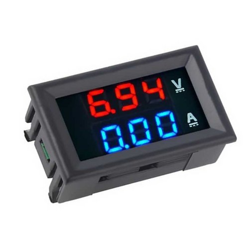

Het is zo'n ding:

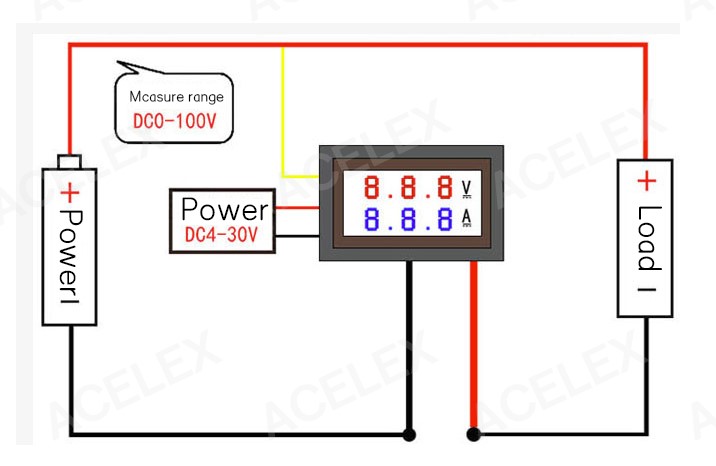

En is als volgt aangesloten:

Maar denk je dat de stroommeter het probleem kan zijn? Dan haal ik die er tussenuit (en meet ik alleen de spanning).
Een stroommeter heeft altijd wat spanningsval. Voor mij een twijfelgeval, maar ik zou inderdaad proberen om alleen de spanning te meten en te kijken hoe het dan gaat.
Als je niet rare dingen doet met het verleggen van het meetpunt voor stroom of spanning in de acculader, dan zou ik denken dat je hooguit het laadproces wat kan vertragen met wat extra weerstand in de "kabels".
(De weerstand van de stroom-meting is vanuit de lader gezien gewoon weerstand/spanningsval in de kabel, toch?).

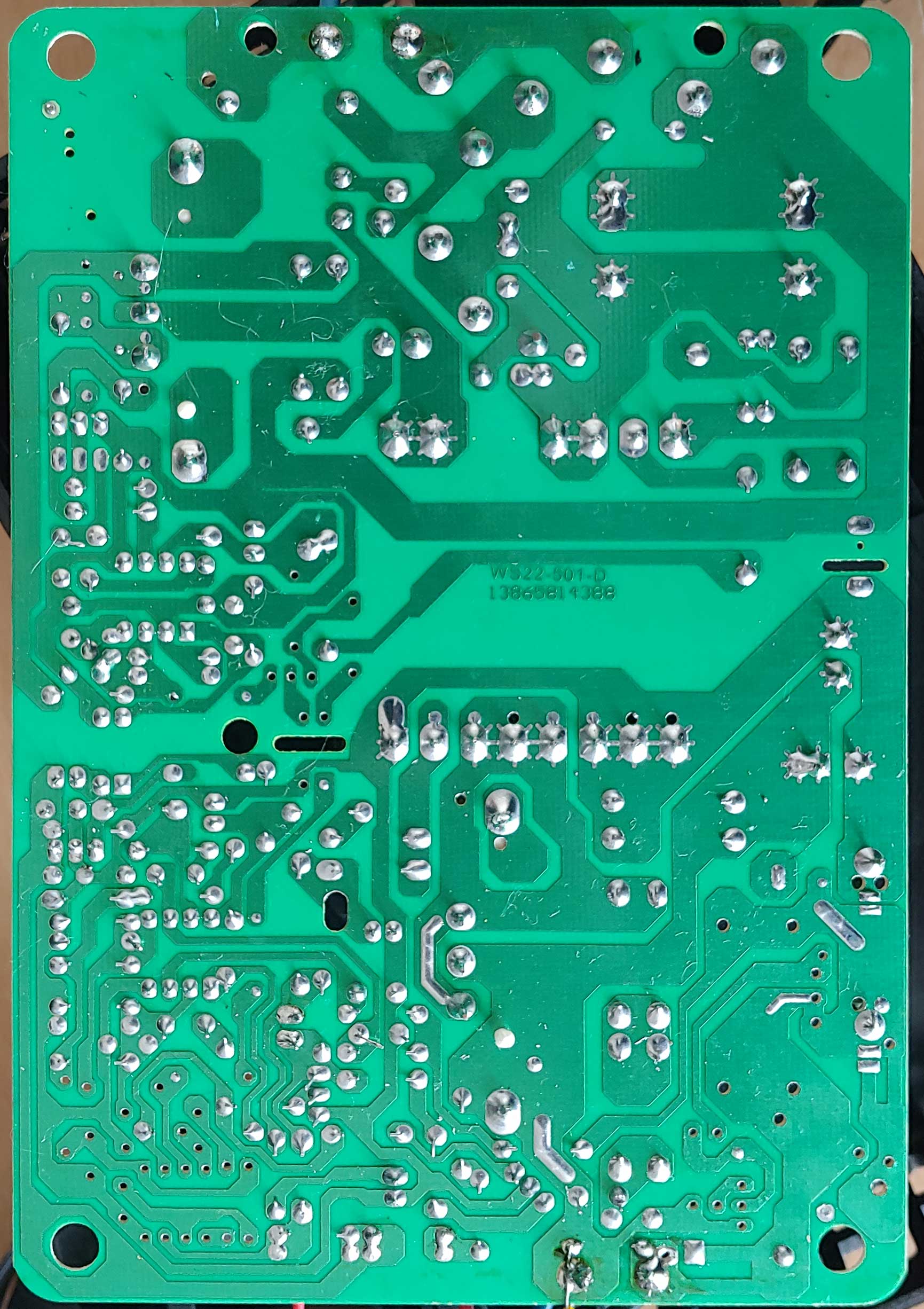

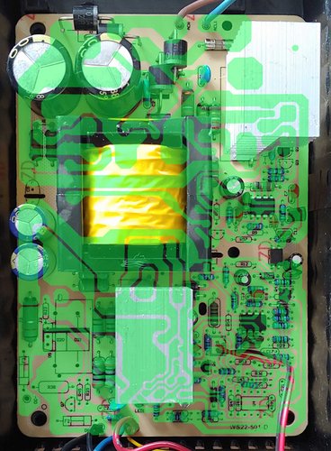

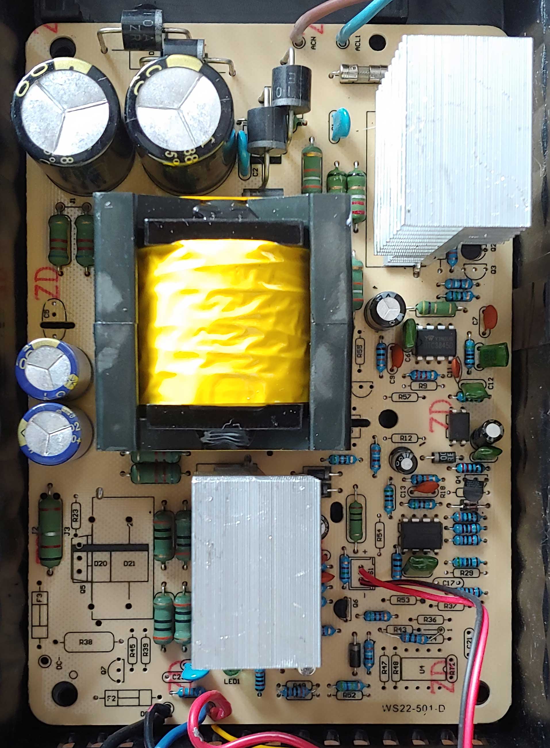

Eindelijk de tijd gehad om fotootjes te maken van de print.
En de twee gecombineerd:
Ik zie nergens stelpots, of iets anders. Maar het lijkt me dat de spanning vrij eenvoudig aan te passen moet zijn (omdat ze dezelfde lader met iedere willekeurige spanning kunnen leveren).
Binnen grenzen.
Vaak is zo'n familie van laders bijvoorbeeld 600W. Dan kan ie "ongeveer 60V, 10A", maar voor "ongeveer 30V, 20A" moeten er een paar andere onderdelen in, niet alleen een weerstandje veranderen.
