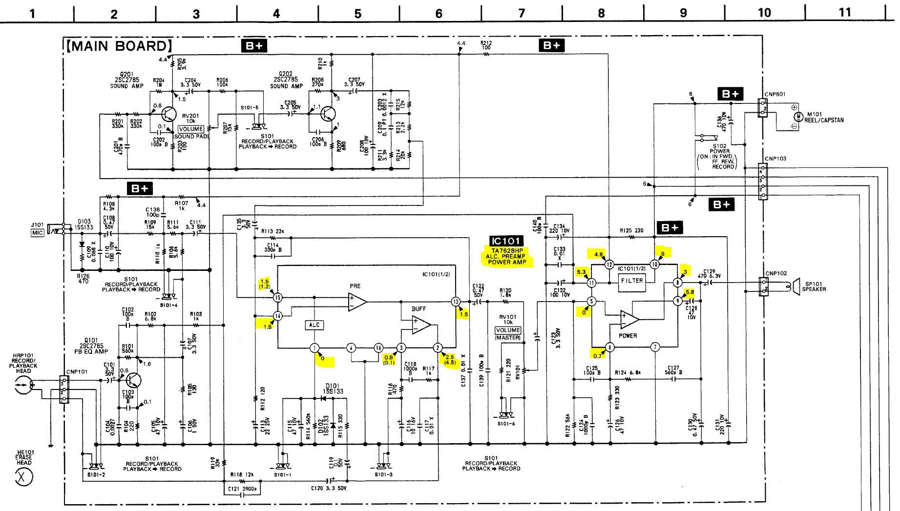

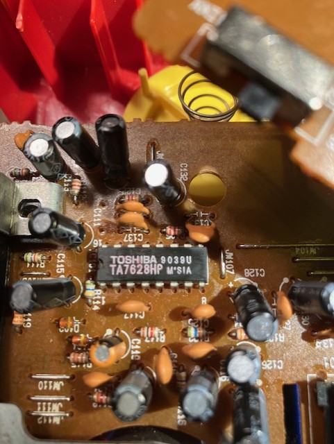

heb geen geluid en de pads geven ook geen geluid.
ik heb gemerkt dat de Toshiba IC zeer heet wordt als ik de de cassettespeler aanzet.
de elcos rondom zien er normaal uit.
maar kan t zijn dat deze toch op hun eind lopen.
ik dacht eraan om de IC te vervangen en de direkt omliggende Elco's.
Kan t inderdaad zo zijn dat er een defect hier is?
of zijn er andere tips?
sorry het gaat om de TCM4040

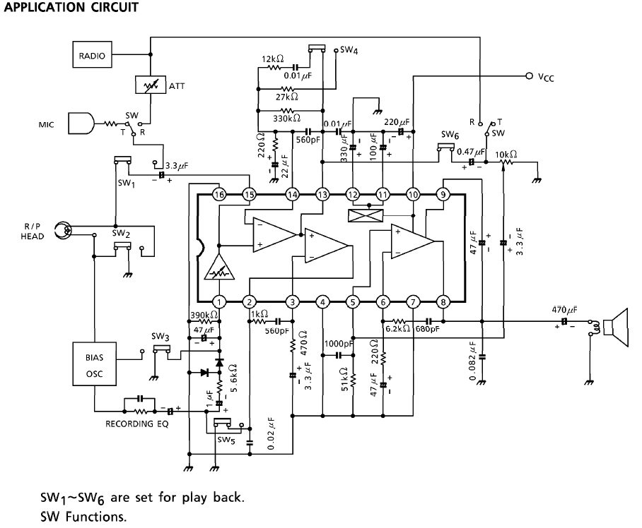

Het kan inderdaad zijn dat er een component defect is. Zeker gezien de leeftijd van het toestel. Maar meten is weten en altijd beter dan blind maar wat gaan vervangen. Ik zou er de data sheet van het IC even bijpakken en naar het applicatie schema kijken, dan heb je een idee wat het IC doet. Aan de hand daarvan kun je zien op welke pennen je wat zou moeten meten.
Groeten, Ron.
Op woensdag 5 augustus 2026 10:31:05 schreef JR1960:
Ook geen zacht tikje of plopje uit de speaker al dan niet bij inschakelen?
Zomaar een schot voor de boeg;
- Uitgangs-elco (of andere) in sluiting.
- Oscillatie

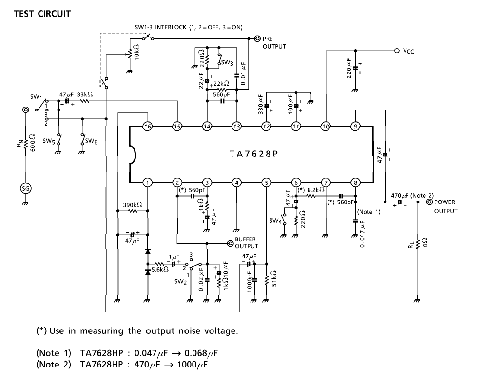

Maximale IC voedingsspanning, VCC;
TA7628HP = 12 volt, De Sony TCM4040 = 6 volt!
Bijlagen;
Servicemanual TCM4040
Complete Datasheet IC Toshiba TA7628
