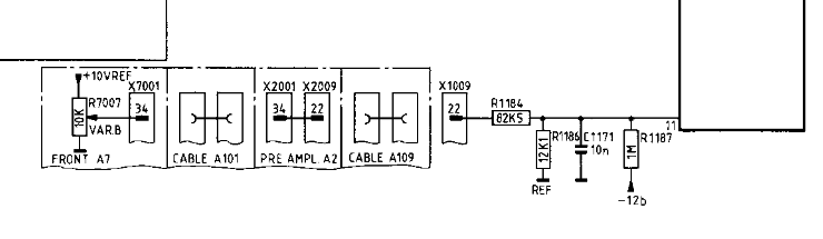

Wat is het potmeter nummer (komponentnr) in het schema van die VAR potmeter?

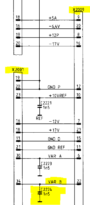

R7007 10KΩ hij zit met een poot aan de massa, de andere poot +10Vref
de loper gaat naar Connector X7001 34
Misschien C2224 met sluiting, als dat zo is dan wordt met de loper de 10v kortgesloten, in de +10Vref stand.
Meet die spanning eens terwijl je met de potmeter de VAR uitschakelt.

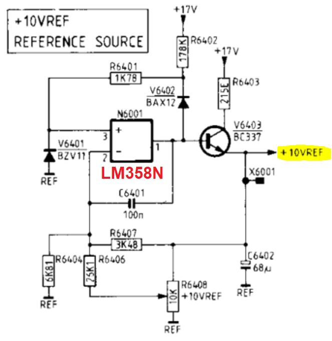

De 10Vref wordt hier gemaakt.
Ik zag in ieder geval in het schema dat de twee eerder vervangen compontenten, welke ik nu ook weer vervangen heb, ook van VAR B waren.

Die 10V moet goed zijn anders zou de trace niet reageren op de variabele gain potmeter. Maar even na meten is wel verstandig. C1171 kan ook niet want dan zou hij niet op var reageren.

C2224 is een keramische condensator en meet nog steeds 1.5nF, ESR kan ik niet meten met mijn goedkope ESR meter.
