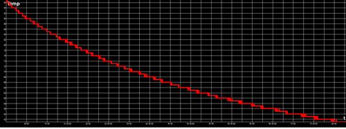

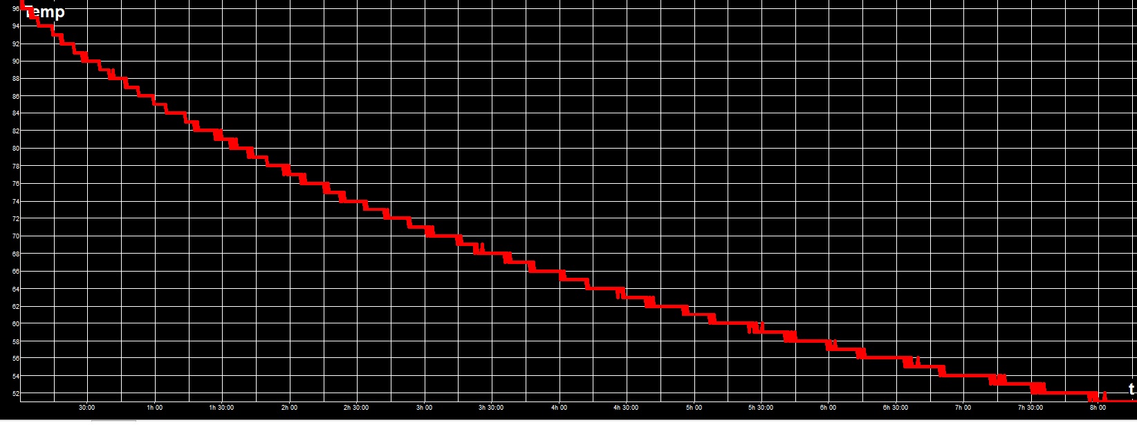

Ik kan er een schrijver mee maken in combinatie met Profilab. Daar kan ik dan verschillende grootheden mee meten en in een grafiek zetten.
Dat kan met bijvoorbeeld Spanning, Stroom, Temperatuur, Hertz, enz.
Hier een voorbeeld met temperatuur.
