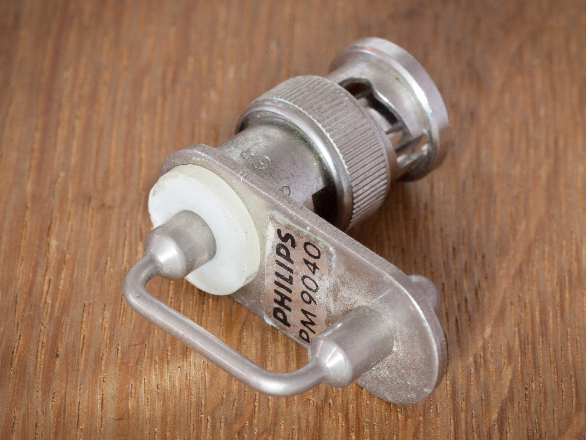

Philips PM9040 meetadapter
Nog een rariteit uit de oogst van gister:
https://www.miedema.dyndns.org/co/2022/IMG_2014_Philips_PM9040_meetadapter-600pix.jpg
klik op foto voor grotere afbeelding
Het is een soort meetadapter. De middenpin van de BNC zit via de beugel aan massa.
Waar zou je deze meetadapter voor willen gebruiken? Ik kan bedenken dat je een stroomprobe om die beugel kunt klikken. Maar de meeste uitgangen wil je niet kortsluiten, maar met 50Ω afsluiten.
Speciaal voor Maarten heb ik de foto zo genomen dat het type nummer leesbaar is. Maar "PM9040 " zegt ook Google niks.....
groet, gertjan.
Hi Gertjan, :-)
Als je er eerst een 50Ω afsluiter voor zet zoals de PM9585 of natuurlijk een ander model, dan kan je heel goed stroom probes calibreren.
Tot welke frequentie dat dan redelijk nauwkeurig is, zou ik niet weten, schatting zo rond de 50Mhz.
Er zijn er vast wel een paar hier op het forum die dat uitrekenen een uitdaging vinden. :+
miedema
Ha Bram,
Als je deze adapter achter een 50Ω afsluiter prikt, dan zet je in feite deze kortsluiting parallel aan die 50Ω afsluiter. :o Dat schiet niet op... :-) .
Je zou juist voor dat doel 50Ω in serie met deze kortsluiter willen hebben.
Dat is wat ik doe om stroom probes te testen: 50Ω weerstandje over een BNC chassideel solderen, en over dat weerstandje m'n stroom probe haken.
Ik moet bekennen dat er een soortgelijk idee vaag door m'n achterhoofd speelde toen ik dit ding meenam :-)
groet!, Gertjan.
Op 30 oktober 2022 20:26:17 schreef miedema:
Ha Bram,
groet!, Gertjan.
Misschien rare opmerking maar is die "brug" wel 0-Ohm
Jinny
Op 30 oktober 2022 10:59:28 schreef Tidak Ada:
Rijdt je dat over de A7 en de A32, of via de N307 (Enkhuizen Lelystad)?
Vroegah, reed ik eerst zaterdag naar de Lichtmis, vanuit Woensdrecht en dan terug naar La Louvière, waar een grote beurs op zondag is. (Overnachten op de parkeerplpaats) en dan avonds terug naar Woensdrecht Totaal 650km!
Maar ja, de diesel was toen en stuk goedkoper en ik en stuk jonger :(
Schagen - Middenmeer, A7 tot Hoorn Noord, Drechtelandseweg naar Enkhuizen en dan Lelystad door de polder naar Zwolle.
Niet mijn route, maar ik werd gereden.
Hi Gertjan,
Je hebt gelijk, breinfart van mijn zijde. *grin*
Terwijl wat je aangeeft hoe jij het doet, daar heb ik hier een kabeltje voor klaar heb liggen...
miedema
Op 30 oktober 2022 20:38:55 schreef bprosman:
2x nagemeten met m'n Ohm meter tussen BNC middenpen en massa.
Wat zou het mooi geweest zijn als Philips daar een 50Ω weerstandje in serie had weten te prutsen, maar helaas....
We puzzelen verder... Ik denk eigenlijk dat het onderdeel was van een speciale Philips meetset, en dat daar de uitgangsimpedantie al voldoende groot was.
Ik verwacht eigenlijk dat electron920 met zo'n soort oplossing op de proppen komt :-)
