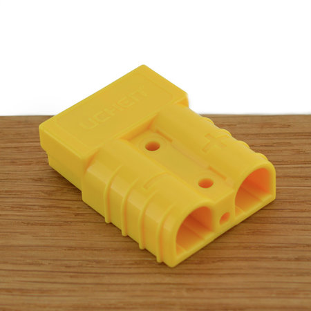

Voor zware gebruikers gebruik ik tegenwoordig z.g. anderson stekers. Die blijven wel leven. Voor 12 volt worden de gele stekers gebruikt en voor 24 volt rood. Handig als je beide spanningen aan boord hebt. Deze kleurtjes lijken een beetje een standaard te zijn. Verschillende afmetingen zijn voor verschillende stromen.

Andersons zijn idd ook een goede optie
Eventueel de 'mini' variant, de Powerpole versies. De normale (vanaf 50A) zijn wat groter.

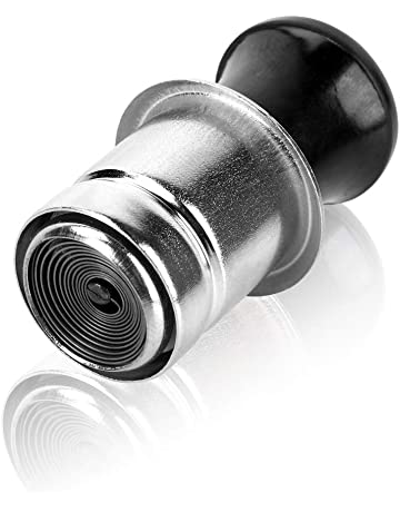

Die stekkers nemen + centraal op de kop van dat vaak geoxideerde schroefje welke het bimetaal vast houdt. De sigaretten aansteker neemt zijn + stroom niet centraal, maar zijdelings gevangen in het bimetaal. Neemt daar gemakkelijk 10A. Er zouden stekkers moeten bestaan die + ook zijdelings nemen. Zag ze nog nooit. Een optie kan zijn om een ouwe aansteker te slopen van de gloeidraad en te bedraden. Als de koelkast in meerdere voertuigen moet kunnen werken is dat een optie. Blijft de koelkast bij hetzelfde voertuig, zou ik ook voor een ander type stekker-stopcontact gaan.

Ik heb nog nooit een aansteker gezien die zijn + van de zijkant haalt, dat zal wel een ander type connector zijn waar dat mogelijk is?
Die Anderson connecotors (meestal de saaie grijze uitvoering) zijn de standaard 12V connector voor gebruik in boot, camper en auto in Australie.
En ze werken prima, ook als er een beetje zout vocht (95% van Australie woont aan zee) of zand (95 van het Australisch landoppervlak is woestijn) in komt.
Zelf heb ik ze ook in de vakantie 4x4 zitten. Voor de koelkast, de zonnepanelen, de bandencompressor: alles. Ze worden ook gebruikt om de caravan/trailer van een stevige 12V te voorzien tijdens het rijden. Zo'n Anderson connector overleefd het prima om 24/365 aan de achterbumber van een auto te hangen.
Bovendien zijn ze mechanisch behoorlijk stabiel, een Anderson zal niet lostrillen op 100km dirt-road met wasbordjes. In tegenstelling tot bijna alle andere onderdelen van de auto
De bolvormige ring rond de weerstand is +. Frame is - natuurlijk. Contact lippen dus zijdelings, in tegenstelling tot die stekkers die met hun verend hulsje centraal + nemen.
Ah! Dan ga ik de mijne nog eens goed bestuderen, ik ging er altijd blindelings van uit dat het via het midden ging.
