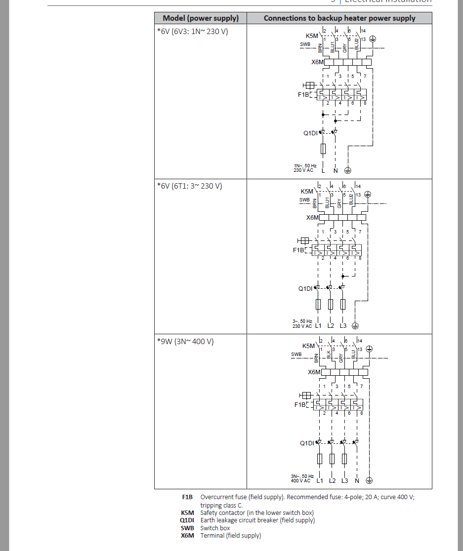

De tekening is helaas enkel voor het besturingsgedeelte en laat niet de daadwerkelijke aansluitingen van het element zien.
Een foto van de aansluitingen op het element zegt veel, een 3F+N 400V 6kW element is namelijk ook als 1F+N 230V 6kW en als 3F 230V 6kW element te configureren.
Mijn gok is dat je bij de elementen zelf een paar plaatjes en een paar draden om moet zetten en vervolgens het 400V schema aan moet houden maar dat is nu even koffiedik kijken.

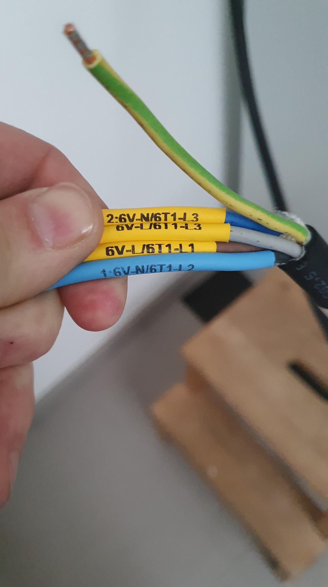

Bijgevoegd in elk geval nog een foto van de aansluitingen en de labels daarop.
Geeft dat nog een hint?...

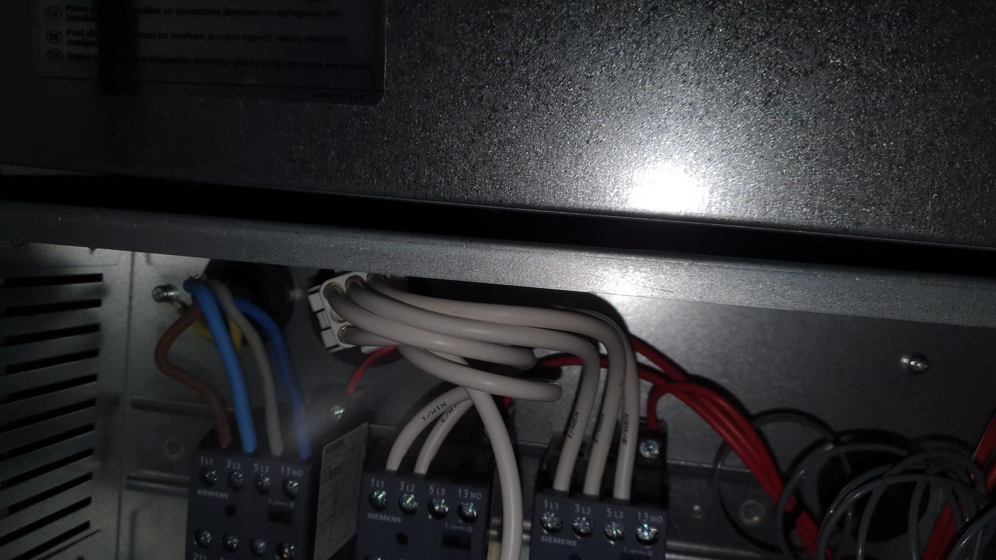

En hier nog wat verdere foto's en metingen.
Er zijn idd drie elementen, elk met een weerstand 26Ω
Dissipeert inderdaad net iets meer dan 2kW per element, net iets meer dan 6kW in totaal.
Verder is de stekker als volgt doorbekabeld via de relais:
LB(E1) BR(E2) LB(E3)
PE
GR(E3) BL(E2) BR(E1)
(LB = lichtblauw, BR = bruin, GR = grijs, BL = donkerblauw en PE is aarde, E[1..3] is het bijbehorende element waar ik dus 26Ω over meet).

element 1 zit op lichtblauw en bruin
element 2 op bruin en donkerblauw
element 3 op lichtblauw en grijs
Zie schets op postit. Hoe krijg ik dit veilig aan mijn huis gekoppeld?...

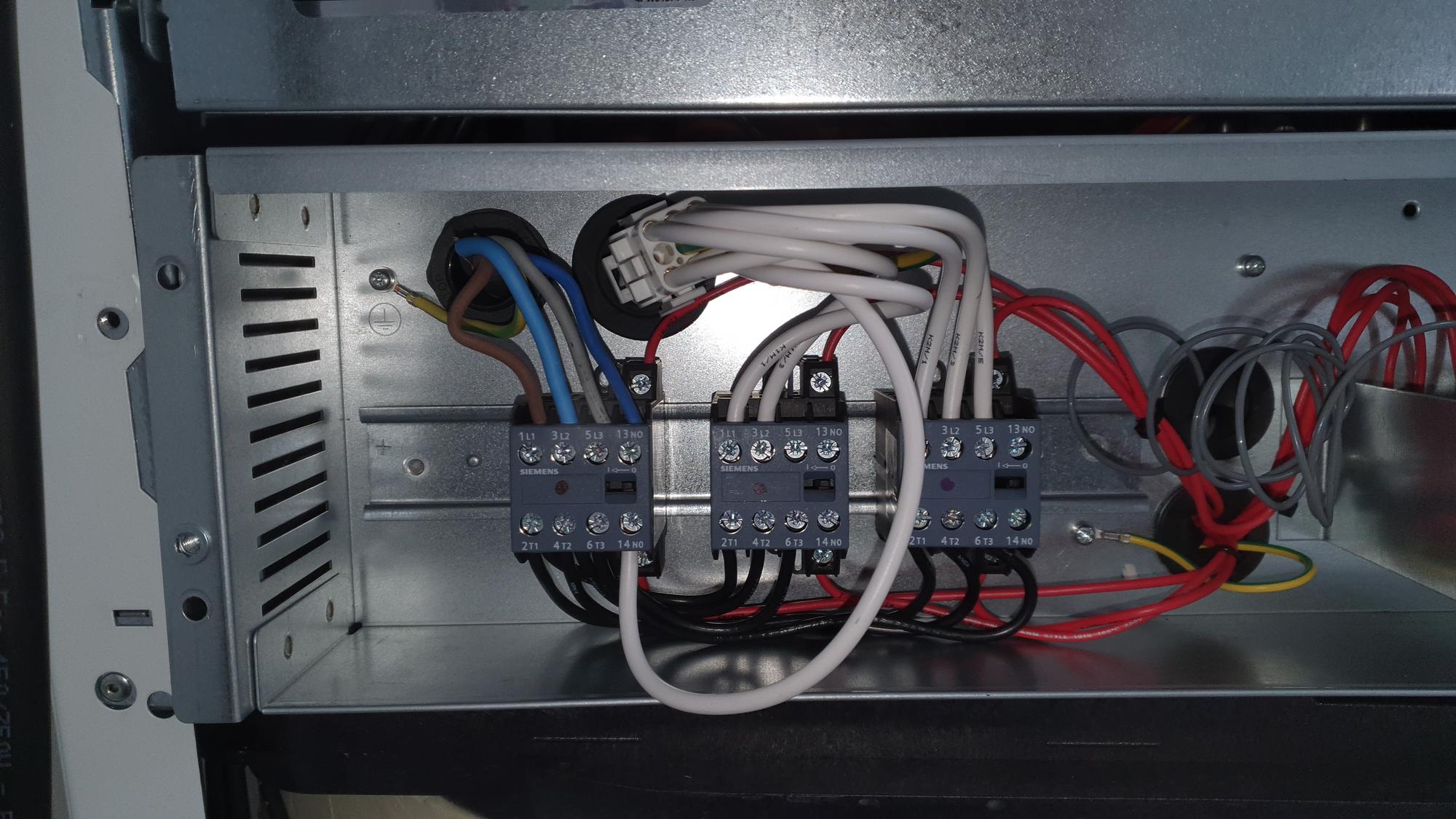

En hier nog de schets waar ik aan refereer. Lijkt me ster noch driekhoek???... Wat is het dan wel?
Even los van wat het wel is - begin beetje idee te krijgen hoe ik dit zou moeten/kunnen bekabelen naar een situatie mét nul.
Op het risico af dat ik mezelf onsterfelijk belachelijk maak: zie 2e postit....

eens in de schakeling wordt het driehoek, omdat GR en Bl(2) met elkaar doorverbonden worden, kijk eens naar je contactorschema hierboven voor 230V 3F.

Ik weet niet of ik je vraag goed begrijp: ik kan bij de weerstandsaansluitingen want die zitten op de relais geschroefd. Die kan ik eenvoudig losmaken?...
En idd... grijs en lichtblauw worden na zekering met elkaar verbonden buiten het apparaat. Good catch, dus toch driehoek.

Ik kan er dus bij - dan gebruik ik het middelste relais om de fases te laten schakelen en het rechterrelais om de "3x neutraal" te laten schakelen.
Zou dat wat zijn?

Aan de foto van de draden te zien is de backup heater geschikt voor alle drie de configuraties maar de labels op de aansluitdraden zijn verwarrend. Als ik de labels buiten beschouwing laat zie ik aan het begin van de kabel een grijze, een bruine draad, een zwarte en een donkerblauwe draad. Er vanuit gaande dat de donkerblauwe draad de nuldraad is moet het aansluiten mogelijk zijn. Daarbij moet u niet in de technische documentatie kijken maar in de bijgeleverde aansluitinstructie van de backup heater zelf want daar staat in hoe de backup heater naar wens aangesloten aangesloten kan worden.

Aan de foto van de draden te zien is de backup heater geschikt voor alle drie de configuraties maar de labels op de aansluitdraden zijn verwarrend. Als ik de labels buiten beschouwing laat zie ik aan het begin van de kabel een bruine, een grijze, een bruine draad, een zwarte en een donkerblauwe draad. Er vanuit gaande dat de donkerblauwe draad de nuldraad is moet het aansluiten mogelijk zijn. Daarbij moet u niet in de technische documentatie kijken maar in de bijgeleverde aansluitinstructie van de backup heater zelf want daar staat in hoe de backup heater naar wens aangesloten aangesloten kan worden.
idd - ik zag net ook dat de lichtblauwe stiekem de zwarte draad is...

Wat bedoeld werd: bij het aansluiten op 3x230 moeten buiten het apparaat (donker)blauw en grijs aan elkaar gekoppeld worden.
En dan krijg je dus daadwerkelijk driehoek.
De middelste contactor schakelt 1 element, de rechter 2.
De linker schakelt inkomend en samen met de rechter een element.
Dan kom ik tot het onderste plaatje....?...
Dank je Rony - donkerblauw is inderdaad nul en de lichtblauwe betreft een krimpkous van die kleur maar is zwart. Dus idd de bekende kleurstelling drie-fasen... De backupheater is geïntegreerd in de unit (een buffervat van Daikin) - er is geen apart aansluitschema van...

lijkt op het eerste zicht ok. Je kan het vrij eenvoudig controleren of er geen redeneringsfout gemaakt is met de Ohm meter. Als je tussen L1,L2,L3 en de N van de weerstanden overal 26 ohm meet en er geen ongewenste bruggen zitten tussen L1;L2;L3.. (ook met de Ohm meter nagaan) uiteraard spanningsloos meten

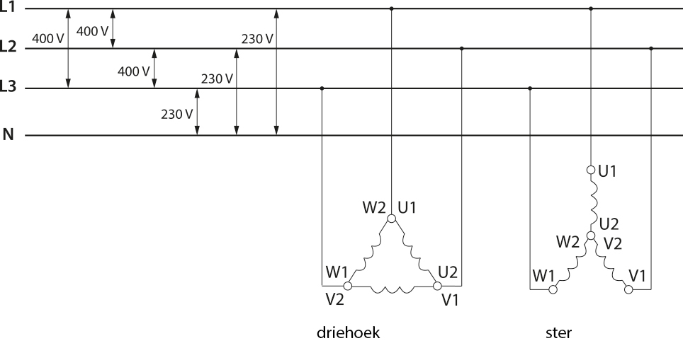

Waarschijnlijk zal alles in ster wel minder warmte produceren, al aan gedacht?
Nee - ik kan je ook niet helemaal volgen?
Zowel in ster als in driehoek/delta staat over alle elementen toch 230V?
Kun je me helpen je te begrijpen?
Op 7 november 2022 16:15:13 schreef vergeten:
Doel je op dit plaatje - zie bijlage.
Maarrrr.... bij 3~230V staat er tussen de fases 230 volt, right?
Of toch 400?
Bij een gemeten weerstand van een element van 26Ω kom ik op 2kW per element, en er zitten er 3 in dus 6 kW in totaal.
Volgens mij haal ik dus nog steeds het doelvermogen van 6kW, maar graag je reactie.
[Bericht gewijzigd door Shaq op (11%)]
Als de elementen 230v zijn, dan gaan ze op 400v (in driehoek) een veel te hoge spanning krijgen. Lekker warm, maar heel kort...
