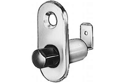

Ts hoeft alleen maar te controleren of de bestaande schakelaar naar massa schakelt. Dan is het eenvoudig om de gewone deurschakelaars uit de autoshop te gebruiken. Die schakelen ook naar aarde en die kun je dus gewoon parallel schakelen. Het is ook veiliger. Een beschadigde draad die het chassis raakt zal alleen tot gevolg hebben dat het lampje gaat branden.
Je hoeft maar een draad aan te sluiten. De schakelaar is voor eengats montage. De bevestigingsschroef zorgt voor de verbinding met het chassis.
? Zijn die dingen niet merkgebonden - en dus overeenkomstig duur? Om die reden suggereerde ik microswitches.
Op 9 november 2022 17:34:18 schreef Paulinha_B:
Er is inderdaad alle kans dat er naar massa wordt geschakeld, @harry64 gaf dat ook al aan. En het zou simpeler kunnen zijn voor sommigen, maar misschien niet voor iedereen...Maae, euh, wat wordt er bedoeld met [...]? Zijn die dingen niet merkgebonden - en dus overeenkomstig duur? Om die reden suggereerde ik microswitches.
De schakelaars zijn erg simpel en weinig kwetsbaar. Ik denk dat een reële prijs een paar euro is.

Kost werkelijk geen ruk.
https://www.prolech.nl/webshop/auto-accessoires/veiligheid/detail/4389…

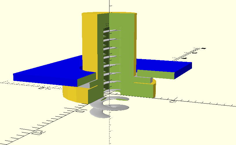

Ohhh!!!! Dan kunnen ze ook nog op de schakelaar besparen. Neem een contactoog, lijm dat op een plastic paaltje wat je met een veertje door een gat in de karosserie prikt. Deur gesloten, deur duwt tegen paaltje contactoog maakt geen contact met de auto, deur open, veertje duwt het paaltje iets naar buiten en het contactoog maakt verbinding.
Op 10 november 2022 10:46:45 schreef rew:
[...]Ohhh!!!! Dan kunnen ze ook nog op de schakelaar besparen. Neem een contactoog, lijm dat op een plastic paaltje wat je met een veertje door een gat in de karosserie prikt. Deur gesloten, deur duwt tegen paaltje contactoog maakt geen contact met de auto, deur open, veertje duwt het paaltje iets naar buiten en het contactoog maakt verbinding.
Volgens mij doet zo'n schakelaar van 95 cent hetzelfde.
