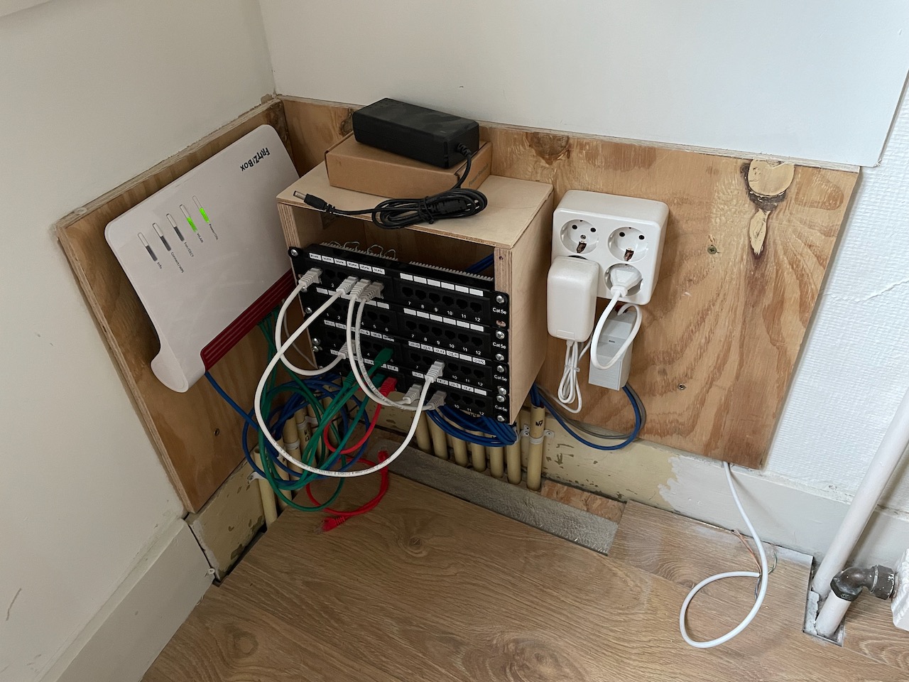

aangezien het topic een jaar oud is, toch een toeveoging
zojuist besteld
10 nextions
20 folietoetsen
10 ethernetnaar uart
bedrading intern is simpel:
de uart converter heeft 5V nodig, die ik op 2 overige aders van de RJ45 pak (100 mbit heeft maar 4 aders)
de overige 2 aders gebruik ik voor de drukknoppen
de drukknoppen trek ik naar GND, zodat ik PLC ingangen mee kan schakelen.
de drukknoppen worden omgezet naar relais als de PLC uitvalt en bedienen dan direct het licht in die ruimte.
om de vragen te beantwoorden:
alle UTP kabels van het lichtnet komen dus op een apart patchpaneel en daarnaast hangt de kast met de PLC, relais en dimmers.
de PLC heeft 1 uitgang die pulst en daarmee reset ik een tijdrelais. als het tijdrelais niet tijdig gereset wordt, vervalt de besturing naar de drukknoppen.
de voeding van de hele kast is dus 24V, redundant en met UPS.
alle lichtpunten gaan overigens ook naar deze kast.
en ja de kast heeft totaal 4 binnengroepen en 1 buitengroep voor de uiteindelijke verlichting...
