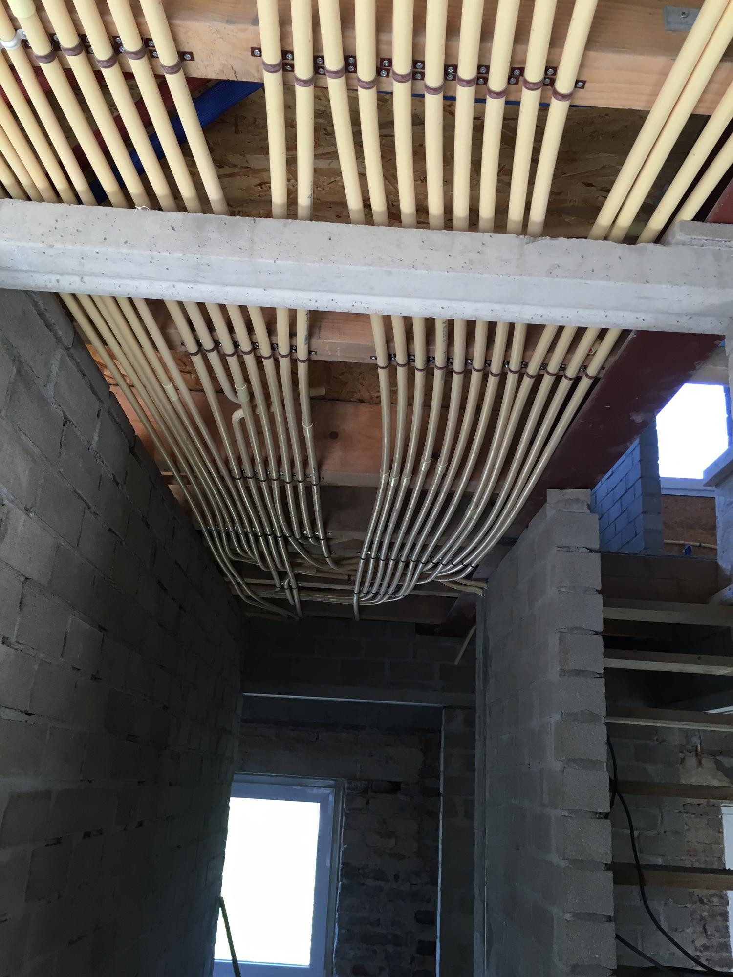

Voor mijn Loxone domoticaprojectje heb ik een ster-infrastructuur gemaakt waarbij elke wcd/spot/lichtpunt/bewegingsmelder enz. op 1 punt samenkomt (zie bijlage voor een indruk :)).
In totaal komen er 4 groepen + internet/tv/audio enz. naar boven (voor zolder en verdieping) die ik dan in enkele installatiekasten wil aanbieden aan de Loxone installatie (DIN-rail mounted).

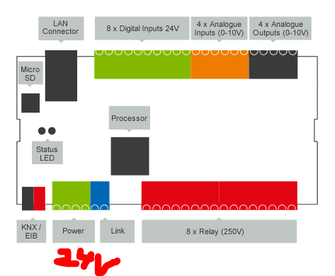

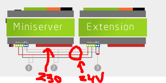

Het scheiden van deze circuits, dat geldt alleen buiten de installatiekasten neem ik aan? Want als je bijvoorbeeld de server of extension hebt; die worden gevoed met 24V maar daar komen ook analoge signalen op binnen, maar kunnen gewoon 230V op een DO schakelen (max 5A, dat wel). Dit kun je natuurlijk nooit fysiek helemaal gescheiden houden toch?
Ik neem aan dat de zaak gewoon op DIN rails o.i.d. zit? Dan is de boel toch al gescheiden?

Ik zie niet echt veel voordeel in zo'n gecentraliseerde plek. Misschien wel makkelijk in opzet, maar een ontzettende kabelknoop...
Met 116 buizen zou ik me toch gaan afvragen of ik wel goed bezig ben, ik zou iets als een distributed star topolgy kiezen. (overzichtelijk en veel minder kabel)
Jaloers! (Keurt mijn vrouw nooit goed...) Uit interesse: Heb je ook een foto van het plafond aan de onderkant ?? Wat betreft de afwerking: Ik weet niet of je echt kabels gebruikt of losse draden, maar je kan ook met bundelbandjes per groep/item een kabelboom maken. Of anders flexibele buis.

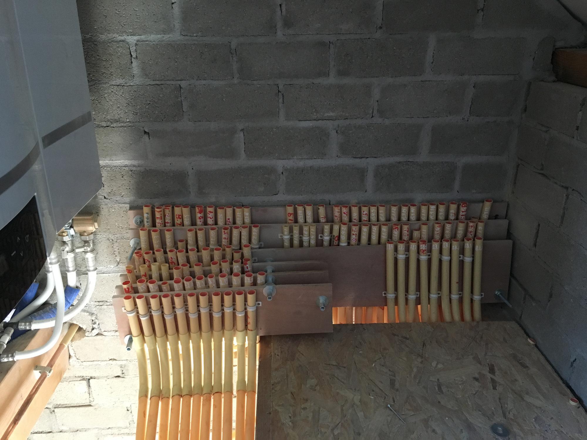

In de kelder komen de buizen van de benedenverdieping allemaal samen, en komt een aparte kast te hangen. Zolder en verdieping zitten bij elkaar omdat ik anders op de verdieping ook nog een schakelkast zou moeten hangen, hetgeen qua infrastructuur in het plafond niets uit zou maken en alleen maar extra plek op de verdieping zou kosten.

Alles zit inderdaad op DIN rails, maar hoe is dat een fysieke scheiding? Er zit dan nog steeds laag en net-spanning in 1 kabelgoot in het kabinet...
De ketelmonteur ben ik zelf :) is heel goed mee te werken hoor, paneeltje komt er volledig af en waar de elektra zit daar komt daar zit in de ketel alleen de tap-boiler, is dus weinig onderhoud aan...
Maar even helemaal terug naar de vraag, hoe kom ik op een nette manier van de buisjes in de systeemkasten (aanvoer netspanning), en hoe komt ik op een nette manier terug die buizen in (afvoer laag/net-spanning) zonder alles door elkaar te halen of de geldende regels fors aan de laars te lappen? Zijn hier mooie oplossingen voor?
Is toch gescheiden? 230v en sturing zitten aan tegenoverliggende zijden, dus eigen goot...

Arco, dat zou je wel zeggen ja, praktijk is blijkbaar anders... (zie bijlagen)
Voeding en "bus" van alle extensions en de server zelf zit aan dezelfde zijde als de 230V in/uitgangen :) En daar kom je dus niet onderuit om die door elkaar te leggen denk ik...
Nou maakt me dat niet zoveel uit, dit krijg ik wellicht wel zodanig gelegd dat dit geen verwarring veroorzaakt... De bus is namelijk gewoon data-kabel en de voeding kan ik een aparte kleur 1,5mm2 maken, dan is het wel duidelijk...

Horizontaal boven die pijpen een leidingkoker 120 x 60 en daar gaat met een open bocht alle utp/coax/alarm in.
https://www.elektroschakelmateriaal.nl/spree/products/7222/large/attema-leidingkoker-30x23-bruin-lg2-6456842-9101_0.png?1455742300
Alle 230V bedrading met vaste pijp naar een installatiekast daarboven. Isolatie van de buskabel dient geschikt te zien voor de hoogste spanning in je domoticakast, 230V dus, pas dan voldoe je aan de voorschriften.

als je de buizen ipv op dezelfde hoogte op verschillende hoogte had gehouden, had je makkelijker in verschillende hoogten een splitsing kunnen maken van de kabels, in een vingergoot bijv.

Je zou het op verschillende manieren kunnen maken; alle buizen apart invoeren en boven (of in jouw geval onder) de kast verslepen van links naar rechts en andersom indien dat nodig is.
Dat is de methode die het beste werkt als alles door elkaar wordt aangevoerd, dus 230, data, bus ect kris-kras door elkaar.
Wanneer er al een scheiding in de aanvoer is gemaakt tussen 230 en de rest, dan zou je de rest (data, bus etc) eerst in een kabelgoot(je) kunnen plaatsen om daarna de kast in te gaan.
Dus eigenlijk zoals Erik1234 al aan heeft gegeven ;)
Wat ook nog kan, maar in jouw situatie misschien niet meer zo handig is, is een laddergoot horizintaal monteren en daarin/op alles verslepen. Maar dan wel, "quote testman"; alles wel in een pijp..
En zoals je zelf al aangeeft; in de kast is het advies (van oa Loxone) om de 24V etc links te houden en de 230V aan de rechterkant
