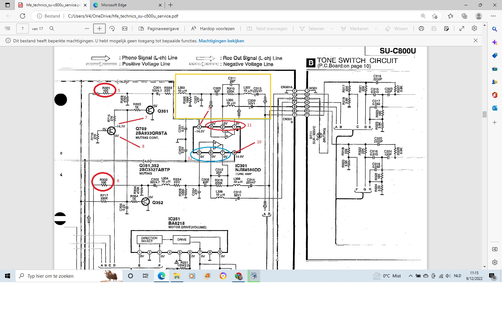

Hieronder wat ik al gemeten heb:
Stekker losgemaakt van de balance potentiometer
en de weerstand gemeten ( 1-2) > OK
Signaal in versterker gestuurd via de online toongenerator en met scope gemeten (3-4) >> OK
R301 en R302 gemeten (5-6) > OK
Op de meetpunten (7 - 8 - 9 - 10 - 11) gemeten en alle spanningen kunnen terug vinden.
Nu mijn vraag: In de gele kader...die spoelen en condensatoren hoe meet je deze uit aub?
Dus tot hiertoe alle gemeten waarden zijn correct.
Omdat je deze componenten alleen kunt uitmeten als ze niet in de schakeling zitten meet je deze dus niet uit.
Die componenten maken onderdeel uit van een compleet versterkertje. Wat je dus gaat meten is de werking van dat versterkertje. Je hebt een scoop waarmee je juist dat soort dingen heel goed kunt doen.
En je hebt een linkse en een rechtse versterker die je kunt vergelijken.
De ingang van beide versterkers is R201 en R302. Met een condensator koppel je daar een meetsignaal uit een functie generator in. In beide dus hetzelfde signaal. Je scoop laat je (met de triggeringang) triggeren op je meetsignaal. Ingang a van je scoop zet je op de uitgang van het ene versterkertje (pen 1) en op de uitgang van het andere versterkertje (pen 7) zet je kanaal B van je scoop.
Als je kanaal instellingen van je scoop identiek zul je op beide kanalen hetzelfde beeld moeten zien. Met de y instellingen kun je beide signalen zelfs op elkaar leggen om te zien of ze echt identiek zijn.
Als dit zo is zijn beide versterkers dus goed en de bijbehorende onderdelen (in het gele kader) dus ook.

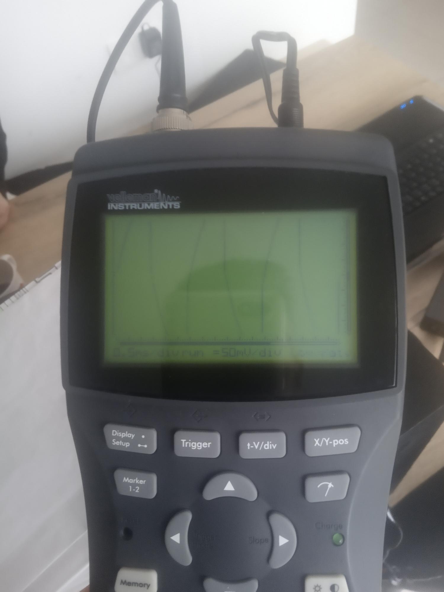

Nu heb ik het getest met de online toongenerator op laptop en wat ik vreemd vind is dat als ik er een blokgolf in stuur ik dit signaal krijg. Beide uitgangen ( pen 1 en pen 7) idem.
Ziet eruit als een RIAA correctie heb je het spul via een line aansluiting gekoppeld? Staat de toonregeling flat? Kan ook een impedantie meetfout zijn.
edit: In een hooggohmig cicuit meten geeft ook dat soort beelden. Maar het ging om nivo verschillen van bijv. 6dB, dan zou je alleen naar amplitude kunnen kijken.

nu mijn vraag: In de gele kader...die spoelen en condensatoren hoe meet je deze uit aub?
Als de amplitude op R301 en R302 gelijk is en de amplitude op C313 en C314 is gelijk moet je niks in het gele kader controleren!
