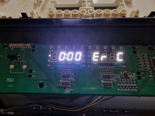

SMEG combioven, display mist segmenten
Deze zijn wel heel stuk zwakker: 4-6mcd ipv 80-95mcd - dus die komen waarschijnlijk niet door het frontpanel heen:

Oké, dus toch "gewoon" een kapot display. Die ga ik er dan maar eens uit solderen en kijken of ik die kan testen.

Het heeft even geduurd maar ik ben weer verder met dit projectje.
Het falende display heb ik netjes losgekregen (eerst met de desoldeerpomp per pootje en daarna met het heteluchtpistool en een pincet om druk te zetten) en op een breadboard getest. Inderdaad, heel wat segmenten doen het niet meer.

Kijk, dat vind ik dan wel grappig om te weten waarom het display het niet meer doet. Eigenlijk heeft Smeg destijds een printontwerp gemaakt die over langere tijd resulteert in een defect display. Maar goed, een display kan ik nog wel vervangen, om de hele aansturing ervan nou aan te gaan passen... :o
Dus een nieuw display erin, klinkt makkelijk maar dan moet ik wel een passende vinden. Het exact gelijke type krijg ik niet gevonden maar er zijn wel meer van dezelfde afmetingen en schema's. Maar dan veelal in andere kleuren, welke is dan goed? Ik zie het niet direct.

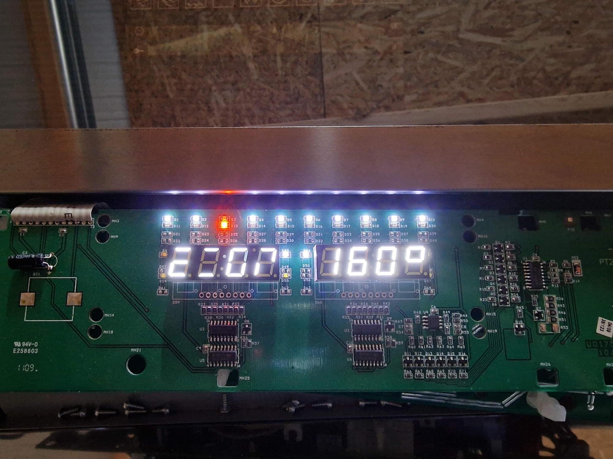

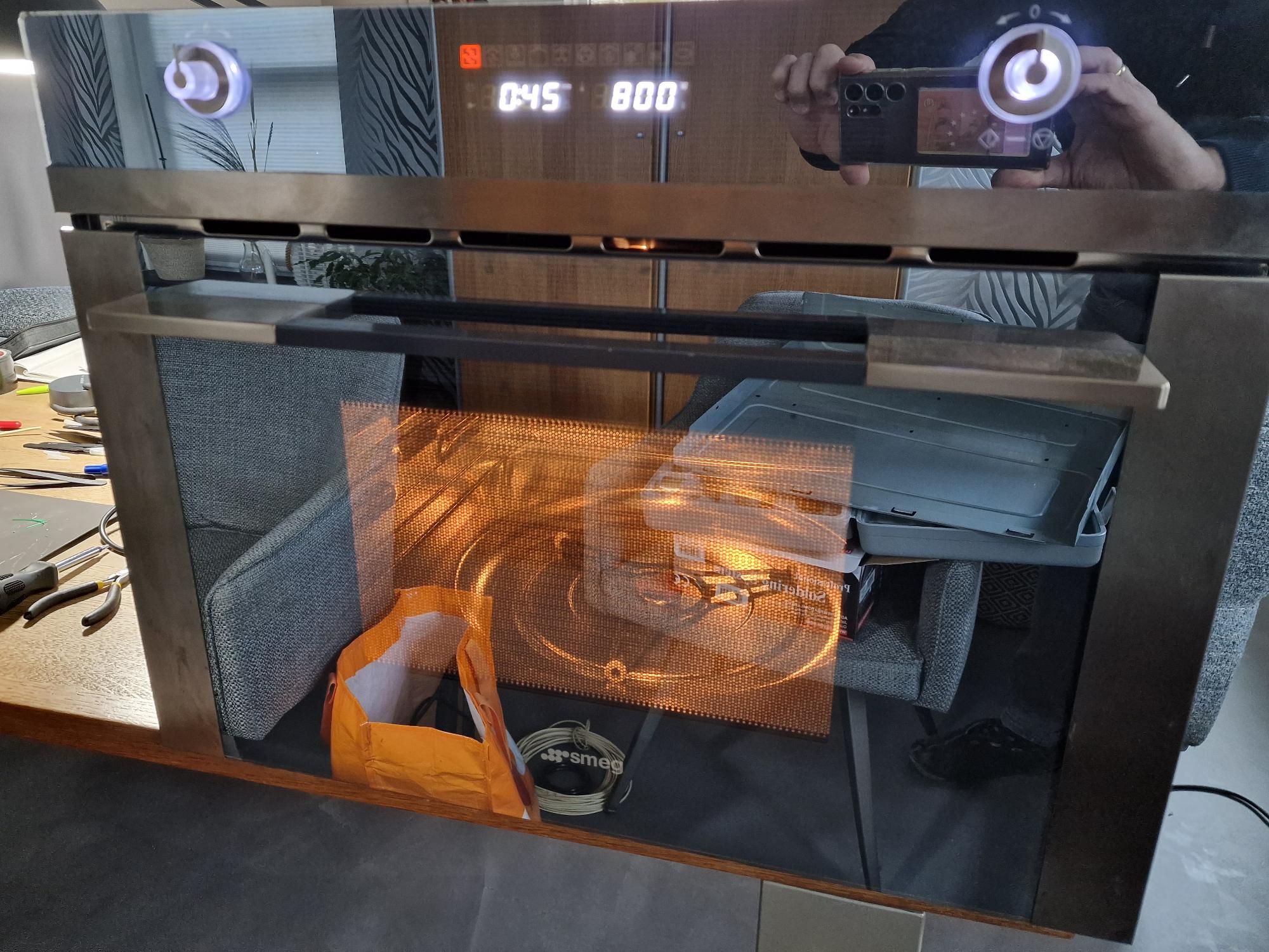

De oven functioneert weer naar behoren.
Het probleem was dat er segmenten van één van de displays defect waren.
Ik heb eerst het defecte display vervangen en dat werkte meteen prima. Wel wat feller licht dan het oude display maar dat is prima op te lossen door ook dat display te vervangen.
Wel kreeg ik vervolgens een errorcode op het scherm te staan. Zoeken op internet leverde geen oplossing en mailen met Smeg had ook weinig zin, ze reageerden wel maar niet inhoudelijk. Maar toen ik nog even verder aan het rommelen was met het display kreeg ik opeens knipperende ledjes overal. Wat bleek, de grijze lintkabel (op de foto links boven te zien) tussen de bovenste en de onderste printplaat was deels gebroken waardoor niet alle data meer doorgegeven werd. Nou moet ik zeggen dat ik wel een paar keer de beide prints heen en weer heb bewogen in het zoek- en herstelproces en omdat de lintkabel behoorlijk stijf is, ben ik niet heel verbaasd dat hij stuk was gegaan. Dus ik heb de lintkabel vervangen door 12 korte soepele draadjes. Maar als je dit moet repareren en met beleid de lintkabel buigt en dat ook niet te vaak doet, dan lijkt me dat de lintkabel dat prima kan overleven.
Daarmee was het probleem van de errorcode opgelost en doet de oven weer precies wat het moet doen.
Blij mee. En ook blij met de hulp hier. _/-\o_
