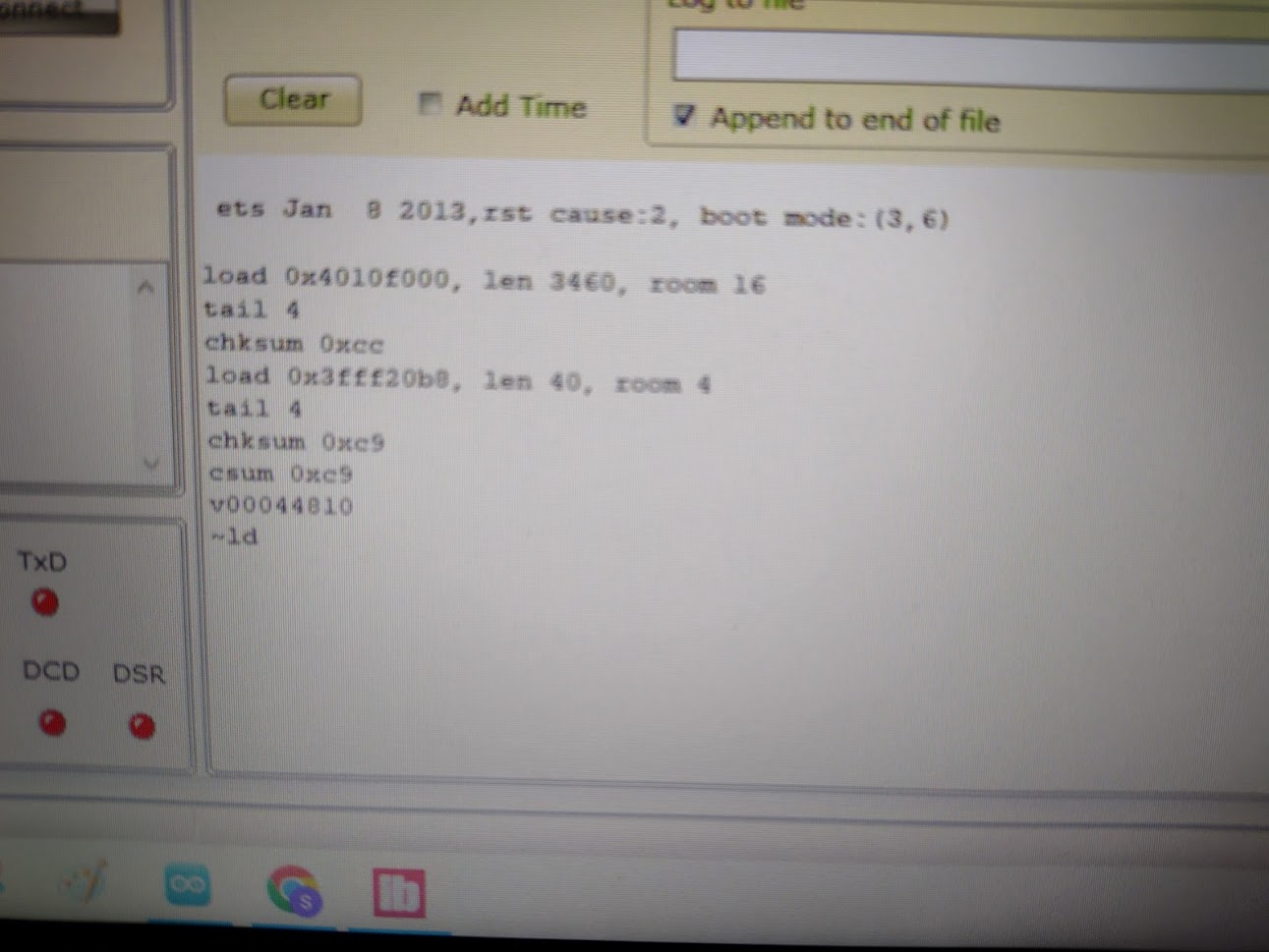

Ik heb 2 knipperende leds en een oled aangesloten op de esp8266.
De leds knipperen en de oled vertoont alleen puntjes ipv "Hello world"
De leds knipperen wel niet regelmatig zoals het hoort, dus ik vermoed dat de esp steeds reset. Hij schrijft continue via usb ook info die ik via serieele monitor kan uitlezen. Gaat de esp constant in reset ?? De oled krijgt 3.3 volt via de esp pin..
Kan iemand mij op het goede spoor zetten ??

Een lange delay() in de setup() lijkt niet handig, dan grijpt mogelijk de watchdog al in voordat de code in loop() terecht komt?
[edit]
Dat lijkt met wat zoeken wel strijdig met de getoonde cause 2.
[Bericht gewijzigd door Aart op (22%)]

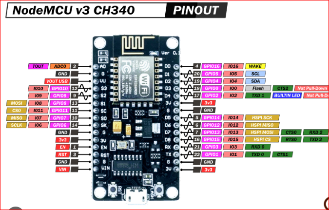

Tja, al een hele dag zoeken en proberen. Je zou toch denken dat dit al 1000x eerder gedaan is. Zoveel tegenstrijdige info... Ik gebruik dus een LOLIN esp8266 nodemcu V3 en een 0.96 oled scherm met 4 aansluitingen.
gnd,
vcc 3.3v
scl = D1
sda = D2
D4 = het blauwe ledje op de print. Dit knippert om de twee seconden en dan is er ook een reset (volgens mij).
Het kan vlgns mij niet anders dan aan de software liggen. (ssd1306)

Ik had daarvoor met de ssd1306 nog wat testen gedaan. Als ik de voeding van mijn Oled afkoppel krijg ik geen ongewenste resets en loopt de main loop zoals het hoort. Dat zie ik aan mijn knipperende leds.
Als ik dan de oled 3.3 volt spanning geef vaan een labovoeding komen de resets en het flikkerende scherm terug.
Dus probleem met de voeding naar de oledis het zeker ook niet.
Dus de grote vraag is: WAT triggert de resets ??
