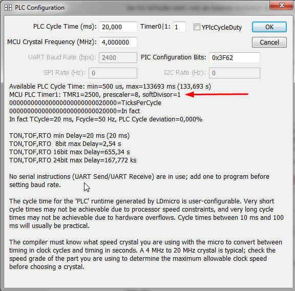

Ik werk veel met LDmicro en daar hoef ik enkel de getallen voor de cycletime in te geven.
In onderstaande screenshots zie je de waarden (asm) die door LDmicro worden gecompileerd voor een 20mS tijdspanne.
Hoe je dat moet omzetten in een andere taal weet ik niet maar misschien kun je er wel iets van opsteken.
