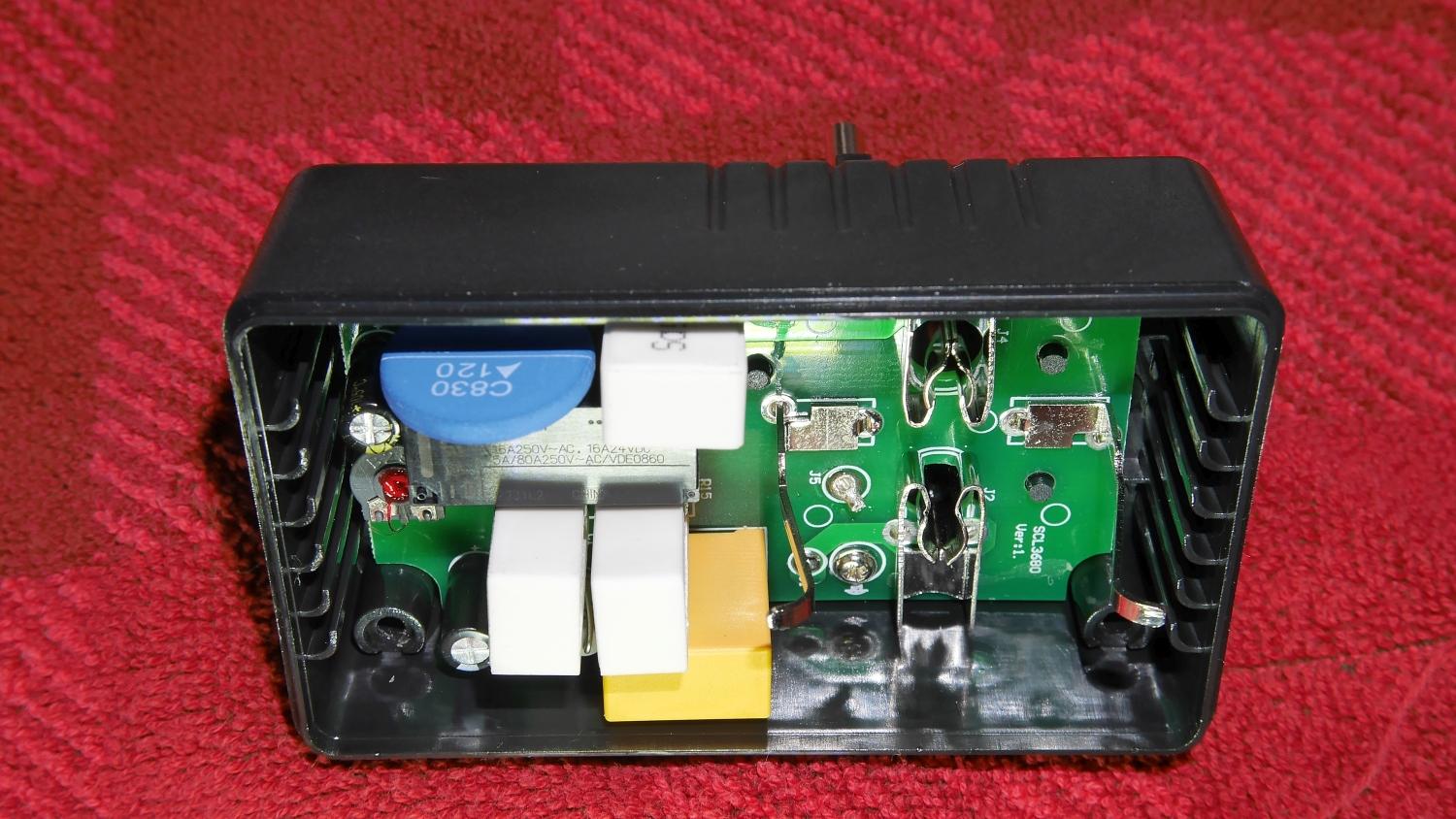

Ik heb het kastje even opengeschroefd.
Het is een inschakelstroostoomvertaging met een weerstand en een NTC.
De NTC en Weerstand wordt met een 24V relais overbrugd (na een fractie van een seconde)
Als het relais niet zou opkomen, of het relaiscontact niet goed zou werken, werkt het als een klassieke inschakelvertraging met een NTC.
Deze variant was al door Dhr. Houben voorgesteld.
Allen, Hartelijk dank!

Het lijken mij weerstanden met ingebouwde thermische veiligheid. Als het relais niet opkomt en vanaf een bepaald stroomverbruik gaan die er dus uit.
Hi Kris .
Nee Kris, de weerstanden hebben geen thermische beveiliging (het zijn ordinaire keramieken draadweerstanden)..
* 1 Weerstand 0.9 Ohm 50 W. staat in serie met de NTC (die samen in serie met een van de fasen staan).
( De andere fase wordt doorgelusd naar de uitgang).
* De andere 2 grote keramieken draadweerstanden (plus gelijkrichter (niet zichtbaar) en afvlak elko, worden gebruikt voor het creeren van een 24V DC spanning (uit de 230V 50Hz) ,
De 24V DC voedt het relais, dat (middels inschakelvertraging) na 0.3 sec inschakelt.
* Het relais heeft een fors maak contact (16A @ 250V AC , 80A max), wat de R-NTC combinatie kortsluit.
In normaal gebruik is het relais bekrachtigd en de serie NTC plus de serie weerstand overbrugd ( = koel).
* Het gele blokje ( Prolypopylene C van 0.1 uF in combinatie met een R van 100 Ohm, 1/4W ) is een snubber combinatie over het relais contact (om het contact te beschermen)..
De schakeling is dus exact wat dhr. Houben meteen al voorstelde (ofwel mijn latere Optie # 2) :
De Circuitsonline schakeling met relais, maar met een (of twee) NTC (of een NTC / R comnbinatie ) in serie ipv 4 serie weerstanden in het CO schema:
De CO schakeling is NIET inherent veilig, want die weerstanden worden extreem heet (bij volle belasting van 16A) als het relaiscontact niet goed functionneert (Brand: vandaar de oplossing met claxons van een van de members).
Met deze Duitse (Chinese) aka "Dhr. Houben" oplossing zijn dus geen Claxons nodig.

Hi Ohm Pi,
1) Ik zag het idd. ;)
2) Overigens nog een fout:
Het is geen NTC , maar een PTC in de Conrad Inschakelstroomstootbeveiliging.
Zie aangehecht Datablad Van de PTC (C830 120: van 3.5 OHM (120 graden C -> -1 KOm @ 125 graden C)
(zo wordt de stroom begrensd als het maakcontact van het relais niet werkt en ontstaat er geen brand).
Sorry :
van 3.5 Ohm bij 20 Graden C -> 1 KOhm bij 125 graden C -> 100 KOhm bij 150 graden C. _> 1 MOhm bij 175 graden C.

Ik heb het commecrciele kastje (H-Tronic Inrush Current Limiter),
https://www.h-tronic.de/en/shop/inrush-current-limiter-scl-3680/
"gereverse'd engineered (oftewel opengemaakt).:
1)
Wanneer het aangesloten apparaat (bv Haakse slijper) wordt opgestart staat een 0.01 Ohm 5W weerstand in serie met een 3.7 Ohmx PTC EPCOS C830 120), zie foto en data blad van de Epcos C830 120 PTC.
2)
Na xxx mS sluit een relaiscontact (timer schakeling gevoed door 24V DC)) en bypassed de PTC-R combinatie.
(het relais contact is bestand tegen een Inrushcurrent hebben van 80A en > 16 A continu; Het is beschermd met een RC combinatie 47nF 100 Ohm), "sparkkiller". .
3)
Als het relais contact NIET (goed) werkt , wordt de PTC heet en de weerstand loopt op van 3.7 Ohm (20 Graden C) naar 100 KOhm bij 150 graden C.
Het aangesloten apparaat werkt nu niet (goed) meer, aldus wordt de gebruiker zich ervan bewust dat er iets mis in met deze H-tronic Inrushcurrent Limiter.
Het apparaat is "Made in China", maar geheel ontworpen/gecertifeerd in CE.
