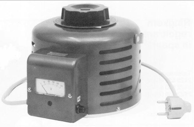

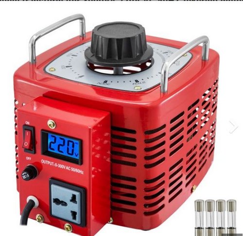

Hoge inschakelstroom (bv VARIAC) tript automaat: Remedie?

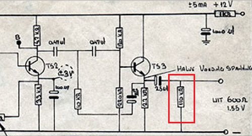

@ Ohm PI
(Het is wel off-topic)!
Vertel:
Het is dus de paralelle uitgangsweerstand (10 KOhm) volgens het schema.
Op de foto ziet hij er anders uit dan de andere 1/4 W 5% Koolfilmweerstanden.
Ik dacht dat het een 1W weerstand was : Blijkbaar niet!
Is er soms de bovenkant van een metalen huisje van een (bv BC141) transistor als "hoedje" gebruikt (afscherming)?

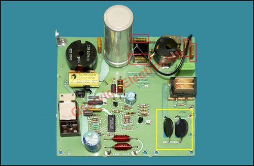

Optie #1: Enkel een serie NTC, of twee NTC's in srie: Tektronix (voorgesteld door "Buzzy", ondergetekende een toegepast in o.a mijn TEK2115 scoop).
Nadeel: NTC wordt toch nog wel warm in normaal bedrijf.

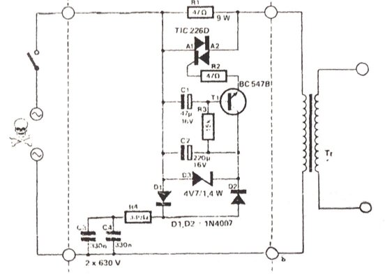

dat was een dikke weerstand die overbrugged werd met een triac.
http://www.fordcapri.be/off/pics/inschakelvertraging.jpg
2 condensatoren onderaan 330nF
weerstand R4 erboven 330 ohm
2diodes 1N4007
C2 = 220µF 16V
R3 is 15k
c1 is 47µF 16V
bc547b
R2 is 47ohm
een TIC226
en een 47ohm 9W vermogenweerstand

Hoi FordCapri,
Dat is een mooie elegante oplossing (een Triac ipv een Relay!).
Ik heb nu hetzelfde probleem i.e. zware Yamaha M2 eindversterker, met een grote ringkerntrafo, die de Circuit Breaker van de betreffende groep in de meterkast tript...
Yamaha heeft destijds geen beveiliging ingebouwd. Vroeger (begin 1980's) had ik (iedereen) een meterkast met keramieken stoppen, dus dat inschakelprobleem was niet aanwezig en nu wel.
Kun je in jouw schakeling ipv de 47 Ohm 10W weerstand ook een of twee NTC's vervangen?

Enkel een (of twee) NTC 's is natuurlijk mogelijk, zie TEK2215 Board van een schakelende voeding, maar in de 2 variacs die ik heb is niet genoeg ruimte, omdat die NTC's toch warm worden
(Op het TEK board is veel ruimte vrijgelaten).

Op 2 december 2022 13:16:21 schreef redguuz:
Dat ben ik niet met je eens. Een TRIAC houdt ongeveer 2V aan spanningsval over terwijl ie aanstaat.
Vergeleken met 230V is dat niet zo veel. Als je bijvoorbeeld 10A gebruikt is dat maar 20W ten opzichte van een totaal vermogen van 2300W. Bij een machine van 2300W is dat een acceptabel verlies: Minder dan 1%.
Maar als jij dit als "tussen-schakel-kastje" wil gebruiken, dan is ineens die 20W die je in je kastje moet dissipieren wel weer best veel.

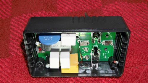

Geen "trippen" meer van de meterkast groep automaat door mijn Variac's en de Yamaha M2 2x200W Power Amp.

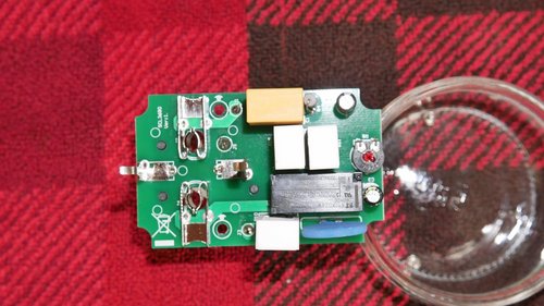

Ik heb het kastje even opengeschroefd.
Het is een inschakelstroostoomvertaging met een weerstand en een NTC.
De NTC en Weerstand wordt met een 24V relais overbrugd (na een fractie van een seconde)
Als het relais niet zou opkomen, of het relaiscontact niet goed zou werken, werkt het als een klassieke inschakelvertraging met een NTC.
Deze variant was al door Dhr. Houben voorgesteld.
Allen, Hartelijk dank!
[attachment=0]
[attachment=1]
Op 5 december 2022 18:16:10 schreef redguuz:
Einde:
Het lijken mij weerstanden met ingebouwde thermische veiligheid. Als het relais niet opkomt en vanaf een bepaald stroomverbruik gaan die er dus uit.
Hi Kris .
Nee Kris, de weerstanden hebben geen thermische beveiliging (het zijn ordinaire keramieken draadweerstanden)..
* 1 Weerstand 0.9 Ohm 50 W. staat in serie met de NTC (die samen in serie met een van de fasen staan).
( De andere fase wordt doorgelusd naar de uitgang).
* De andere 2 grote keramieken draadweerstanden (plus gelijkrichter (niet zichtbaar) en afvlak elko, worden gebruikt voor het creeren van een 24V DC spanning (uit de 230V 50Hz) ,
De 24V DC voedt het relais, dat (middels inschakelvertraging) na 0.3 sec inschakelt.
* Het relais heeft een fors maak contact (16A @ 250V AC , 80A max), wat de R-NTC combinatie kortsluit.
In normaal gebruik is het relais bekrachtigd en de serie NTC plus de serie weerstand overbrugd ( = koel).
* Het gele blokje ( Prolypopylene C van 0.1 uF in combinatie met een R van 100 Ohm, 1/4W ) is een snubber combinatie over het relais contact (om het contact te beschermen)..
De schakeling is dus exact wat dhr. Houben meteen al voorstelde (ofwel mijn latere Optie # 2) :
De Circuitsonline schakeling met relais, maar met een (of twee) NTC (of een NTC / R comnbinatie ) in serie ipv 4 serie weerstanden in het CO schema:
De CO schakeling is NIET inherent veilig, want die weerstanden worden extreem heet (bij volle belasting van 16A) als het relaiscontact niet goed functionneert (Brand: vandaar de oplossing met claxons van een van de members).
Met deze Duitse (Chinese) aka "Dhr. Houben" oplossing zijn dus geen Claxons nodig.
Als het reais etc. niet werkt, functioneren de Serie NTC plus serie R als inschakelstroomstootbegrenzing. Ze worden nu wel warm in bedrijf, maar het ontwerp is daarop berekend (R, NTC en het kastje heeft heel veel ventilatiesleuven).

2) Overigens nog een fout:

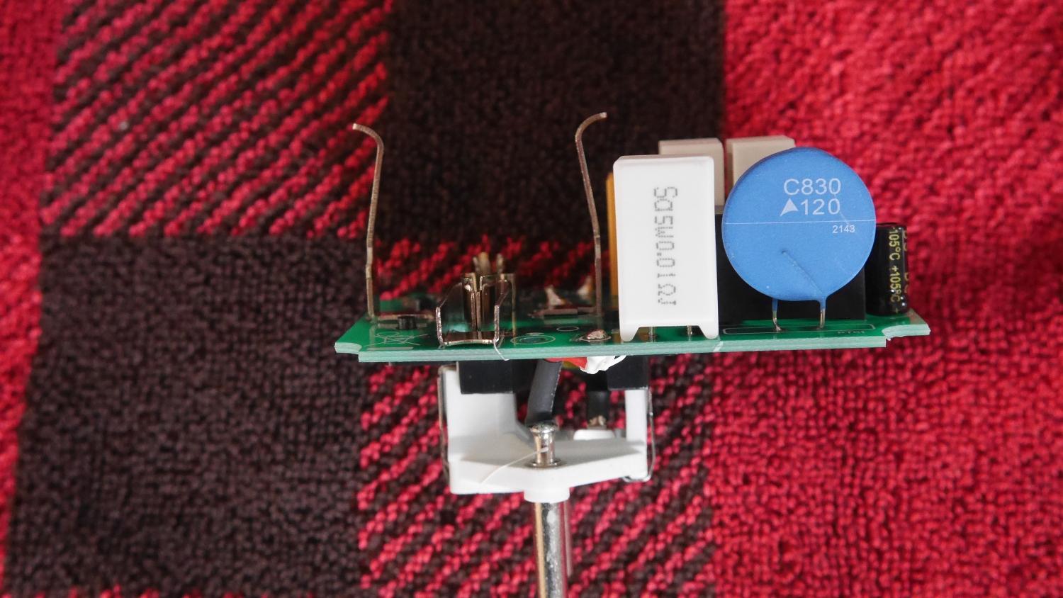

Het is geen NTC , maar een PTC in de Conrad Inschakelstroomstootbeveiliging.
Zie aangehecht Datablad Van de PTC (C830 120: van 3.5 OHM (120 graden C -> -1 KOm @ 125 graden C)
(zo wordt de stroom begrensd als het maakcontact van het relais niet werkt en ontstaat er geen brand).
Sorry :
van 3.5 Ohm bij 20 Graden C -> 1 KOhm bij 125 graden C -> 100 KOhm bij 150 graden C. _> 1 MOhm bij 175 graden C.

@ Hoeben,
Ik heb het commecrciele kastje (H-Tronic Inrush Current Limiter),
https://www.h-tronic.de/en/shop/inrush-current-limiter-scl-3680/
"gereverse'd engineered (oftewel opengemaakt).:
1)
Wanneer het aangesloten apparaat (bv Haakse slijper) wordt opgestart staat een 0.01 Ohm 5W weerstand in serie met een 3.7 Ohmx PTC EPCOS C830 120), zie foto en data blad van de Epcos C830 120 PTC.
2)
Na xxx mS sluit een relaiscontact (timer schakeling gevoed door 24V DC)) en bypassed de PTC-R combinatie.
(het relais contact is bestand tegen een Inrushcurrent hebben van 80A en > 16 A continu; Het is beschermd met een RC combinatie 47nF 100 Ohm), "sparkkiller". .
3)
Als het relais contact NIET (goed) werkt , wordt de PTC heet en de weerstand loopt op van 3.7 Ohm (20 Graden C) naar 100 KOhm bij 150 graden C.
Het aangesloten apparaat werkt nu niet (goed) meer, aldus wordt de gebruiker zich ervan bewust dat er iets mis in met deze H-tronic Inrushcurrent Limiter.
Het apparaat is "Made in China", maar geheel ontworpen/gecertifeerd in CE.
Het werkt prima met een Variac 250V~ 6A en een andere grotere (Chinese) variac van 250V~ 12A.
Ook met een Yamaha 2X200W main amplifier met een heel grote ringkerntrafo.
De layout was ook wat ik in gedachten had en de prijs , €31.- is fair.
Precies geschikt voor mijn toepassingen.
NB. Conrad heeft ook typen voor 3 fase en veel grotere continue stroom (deze is 16A max. continu).
