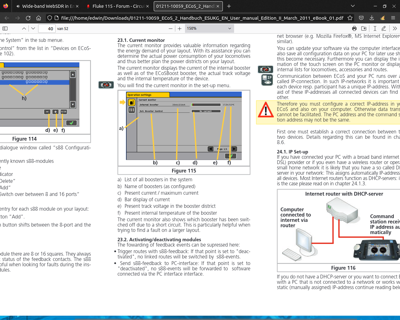

Ik heb als hobby modelspoortreinen en gebruik als aansturing een Ecos centrale. Ik had een Fluke 179 maar die is helaas overleden maar heb een nieuwe aangeschaft een Fluke 115
De Ecos geeft ook de bedrijfsspanning aan bij mij nl. 17 volt AC echter de Fluke 115 geeft maar maar 14 volt aan. Heeft dat verschil met true rms te maken zo niet van waar dan het verschil?

Ik mat enkel om de nieuwe fluke te testen. Ik mat met de oude fluke 179 wel 17 volt. De Ecos welke een zelf een ingebouwde monitor heeft geeft wel 17 volt aan.
De Fluke 115 maar 11 volt. (de vorige opgave 14 v was abuis)
Dus zit ik met de brandende vraag of mijn nieuwe fluke wel goed meet??

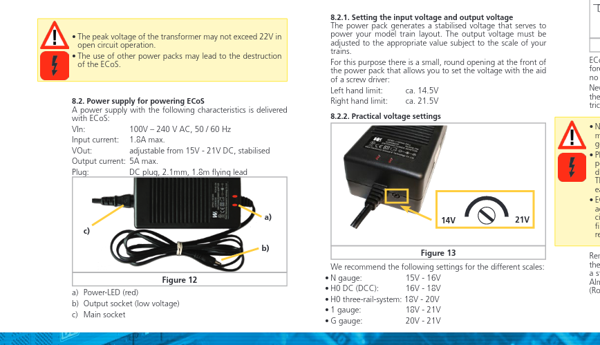

Ik kwam de volgende link tegen over het meten van DCC spanning met een multimeter: https://dccwiki.com/Measuring_Track_Voltage.
Ik zie overigens in je profiel dat je n-spoor rijdt. Daar worden soms decoders toegepast die een vrij lage maximale spanning verdragen.

Beste Harm,
Dank voor je bijdrage en met name voor de link.
Mijn probleem is daarmee helemaal opgelost.
