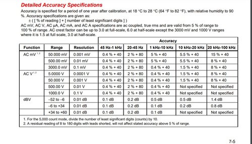

Bij fluke zijn de meeste kalibratie manuals terug te vinden, zoals je ziet in bijlage (pdf) helemaal onderaan zijn de reeks 11X van fluke beperkt (betrouwbaar) tot 1kHz. Ik lees dat topicstarter meet aan een dcc signaal dat ruim buiten de specs van het toestel ligt. Dan is het natuurlijk altijd koffiedik kijken hoe een meettoestel reageert.

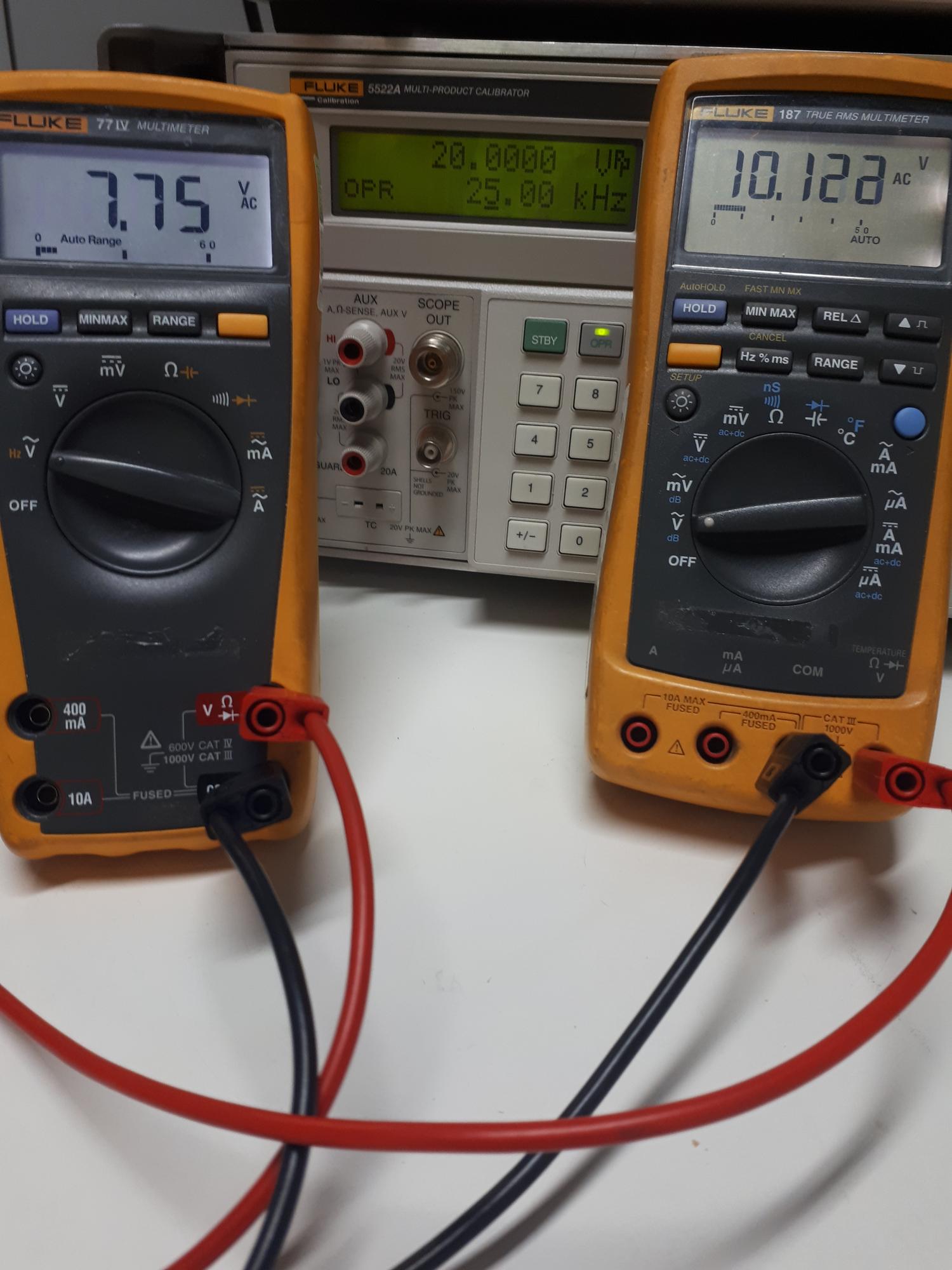

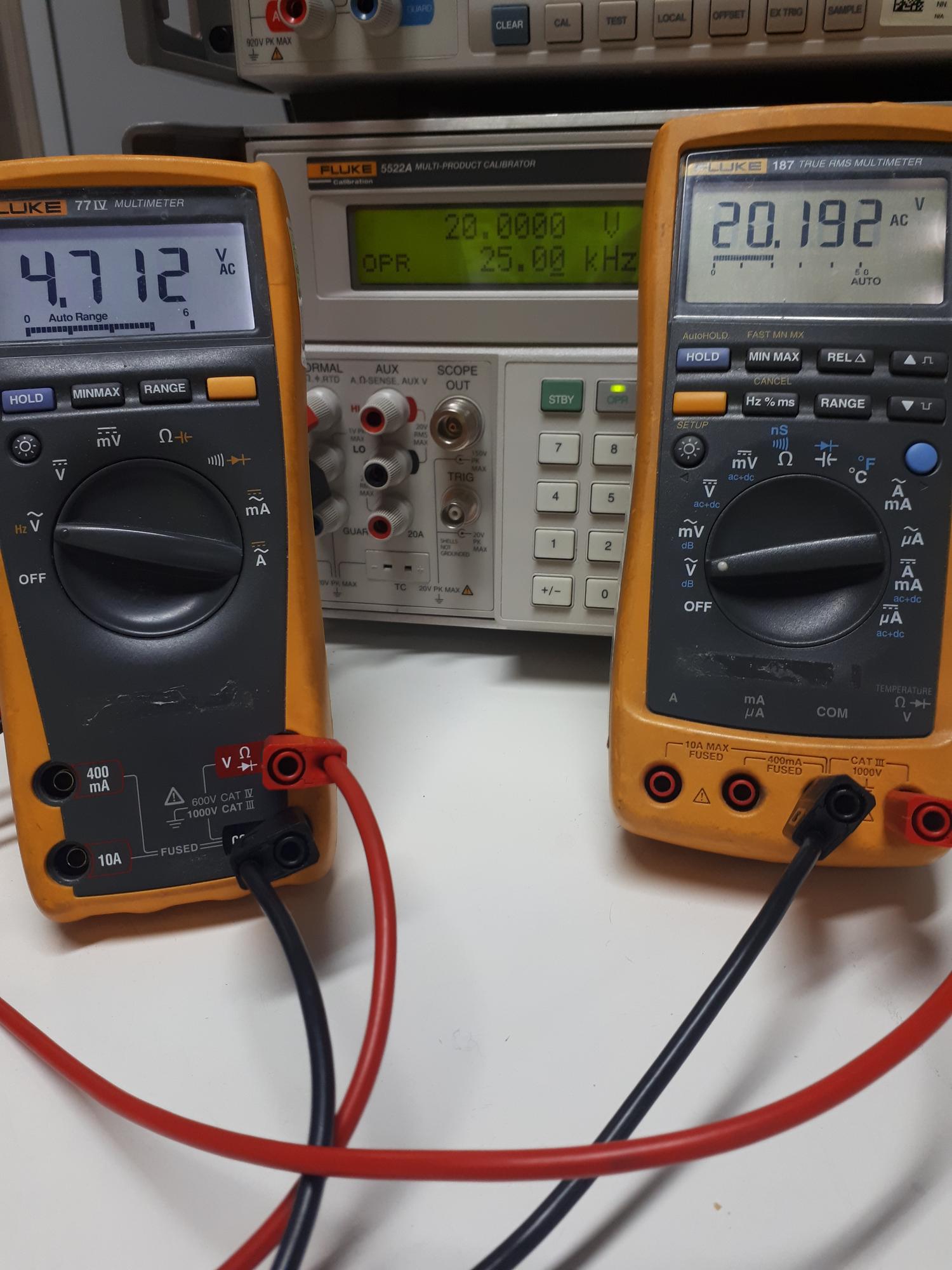

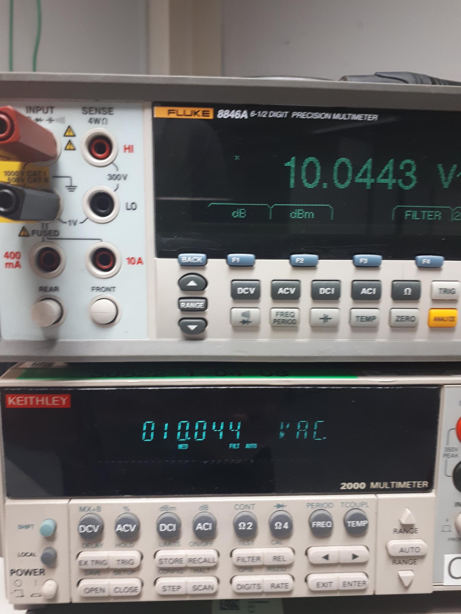

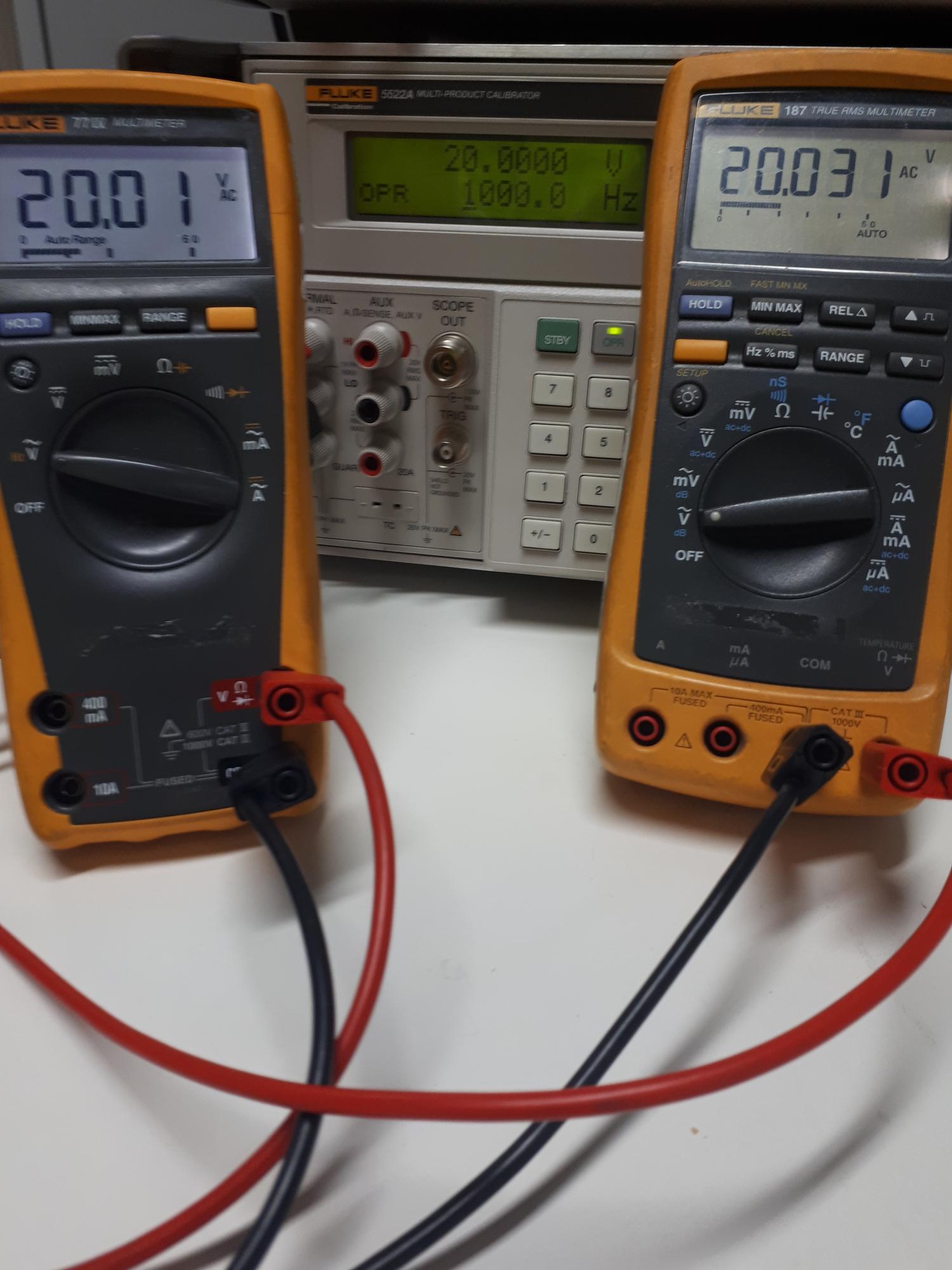

De beperkingen van je toestel kennen en de vorm van het signaal zijn zoals fred aangeeft belangrijke factoren. Hier een voorbeeld van 2 willekeurige fluke toestellen aan onze kalibrator. Per uitzondering eens twee toestellen // aan de kalibrator ter vergelijking.
sinus 20V eff 1kHz:
sinus 20V eff 25kHz:
blokgolf duty 50% 25kHz 20Vptp:
En daar ging ik de boot in, even op een verkoop site naar de specs gekeken. Die noemde 50 kHz. Nu na de fotos hierboven toch maar even de specs bij Fluke gedownload. 50 kHz is de frequentie counter, Vac gaat idd maar tot 1 kHz. De 115 is idd een meter voor in het veld. Zo wordt hij letterlijk in de folder genoemd.

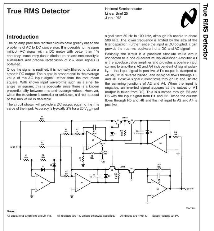

Ik heb ook niet veel Flukes van binnen gezien. Op input protectie na valt er weinig te repareren. Veel meters hebben een speciaal IC (ASIC) wat bijna alles doet. Soms is er een losse ADC en RMS converter. Ik heb ooit een Fluke 8500 onder handen gehad en daar zat een 1 MHz TRMS converter in met bizar hoge cresft factor, die optie was een volledige insteek kaart. Ik heb zelf een TRMS converter gebouwd die ik tot iets van 200 kHz vlak kreeg, hij liep door tot iets van 500 kHz maar daar was hij niet lineair meer. De converter zelf is geen voodoo, zie plaatje:
