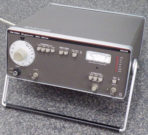

Hoi, ik zit een beetje vast met het aanschaffen voor apparatuur om versterkers te testen….
Momenteel heb ik niet z’n ruim budget helaas.
Ik richt me voornamelijk op buizenversterkers.
Graag zou ik bijv. willen meten wat de frequency response is (FFT, bode plot)
En THD metingen. En wat nog meer belangrijk is?
Ik ben op dit gebied nog een beginnende
De voor metingen heb ik deze apparatuur sowieso staan:

voor de frequency response is een generator , een belasting en een AC voltmeter voldoende.
Een bodeplot kan je met een generator en een scoop, maar er gaat erg veel tijd in kruipen, omdat je dit punt per punt moet doen.
er bestaan gecombineerde generatoren/scopes, waarmee je in een luttele seconden een bodeplot, FFT en een frequentie curve "trekt".
zelf gebruik ik hiervoor een generator/scoop van Velleman (hangt wel aan de PC), die was niet duur, maar is slechts 8 bit diep. das ok voor response en bodeplot, maar

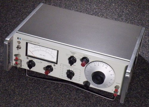

Voor meten van kleine distortiefactoren is dat wat mager, dus daarvoor gebruik ik een aparte distortiemeter, (tektronix) , maar met twee generatoren, scoop en een filter zet je vrij eenvoudig een intermodulatiemeting op.
Vraag voor de vervorming is dus hoe diep wil je gaan. 1%, 0,1%, 0,001%,... ?

Maar voor distortion kan ik dak beter die Marconi halen + een Ultra Low distortion audio generator kopen of bouwen…
Hi Dave013,
Tja wat is wijsheid...
THD Meting
Een groot voordeel is dat je ene THD meter hebt en de specs zijn voor buizen versterkers goed genoeg.
Met een kleine uitzondering betreffende goed opgebouwde voorversterkers met tegenkoppeling, die halen voor lijn ingangen ruim minder dan 0.01%.
Scoop
Je grootste vriend is een goede analoge scoop, die als je een sinus over het beeld verplaatst niet vervormd,
mijn Philips scoop uit de laatste serie die ze gemaakt hebben is niet super lineair, diverse Tek en HP scoops zijn dat echter vaak wel.
Waarom zeg ik dit, dat komt omdat je ervaring op gaat doen door goed naar de sinus vorm te kijken en je zult verbaasd staan hoe goed je 1% vervormin en soms nog minder kan zien met voldoende ervaring.
Generator
De Philips PM5132 is mooi zat voor de basis metingen voor de frequentie karakteristieken, ook zijn alle golfvormen aanwezig.
Voor THD metingen (Total Harmonic Distortion) is deze generator minder geschikt.
Dit i.v.m. zijn eigen THD die een klein stukje beneden de 1% zit als goed afgeregeld.
Deze genrator is niet gebouwd om THD metingen te doen aan audio, in de basis is het een driehoek genrator die stroom gestuurd is(via de Frequentie potmeter) en
dat geeft direct het tweede probleem aan waarom voor THD deze generator niet echt geschikt is en dat is frequentie drift.
Je blijft draaien aan je Marconie THD meter voor de beste nul, omdat de PM5132 te veel drift.

Wil je toch redelijk goede THD metingen doen, dat is een vrij simpele IC oscilator daar goed genoeg voor met een NE5534a, met een paar standen schakelaar zodat je een aantal frequenties hebt over de audio band.
Ik zeg met opset een standen schakelaar, goede potmeters zijn schaars om de frequentie in te stellen, en verhogen de THD en het bouncen (grote amplitude variatie bij verandering van de frequentie) van de uitgang spanning.

Ik had al in de manual van de PM5132 gelezen dat ie max 0.5% was, dus voor THD niet bruikbaar helaas…

Dan hoef ik alleen die Marconi aan te achaffen

Ik heb ook nog een Marconi TF2331 distortion factor meter op het oog voor een leuke prijs, maar daar zit geen oscillator bij..
Een alternatief voor de Marconi TF2331 is de 331A Distortion Analyzer van Hewlett-Packard/Keysight/Agilent. Die wordt soms ook voor een leuk prijsje aangeboden.
Een al even oude sinusgenerator met lage vervorming in het audio gebied is de PM5109S van Philips. Wekt sinussen en blokken op tussen 10 Hz en 100 kHz bij maximaal 10 Vrms. De vervorming wordt gespecificeerd als 0,03 % tussen 300 Hz en 20 kHz.
