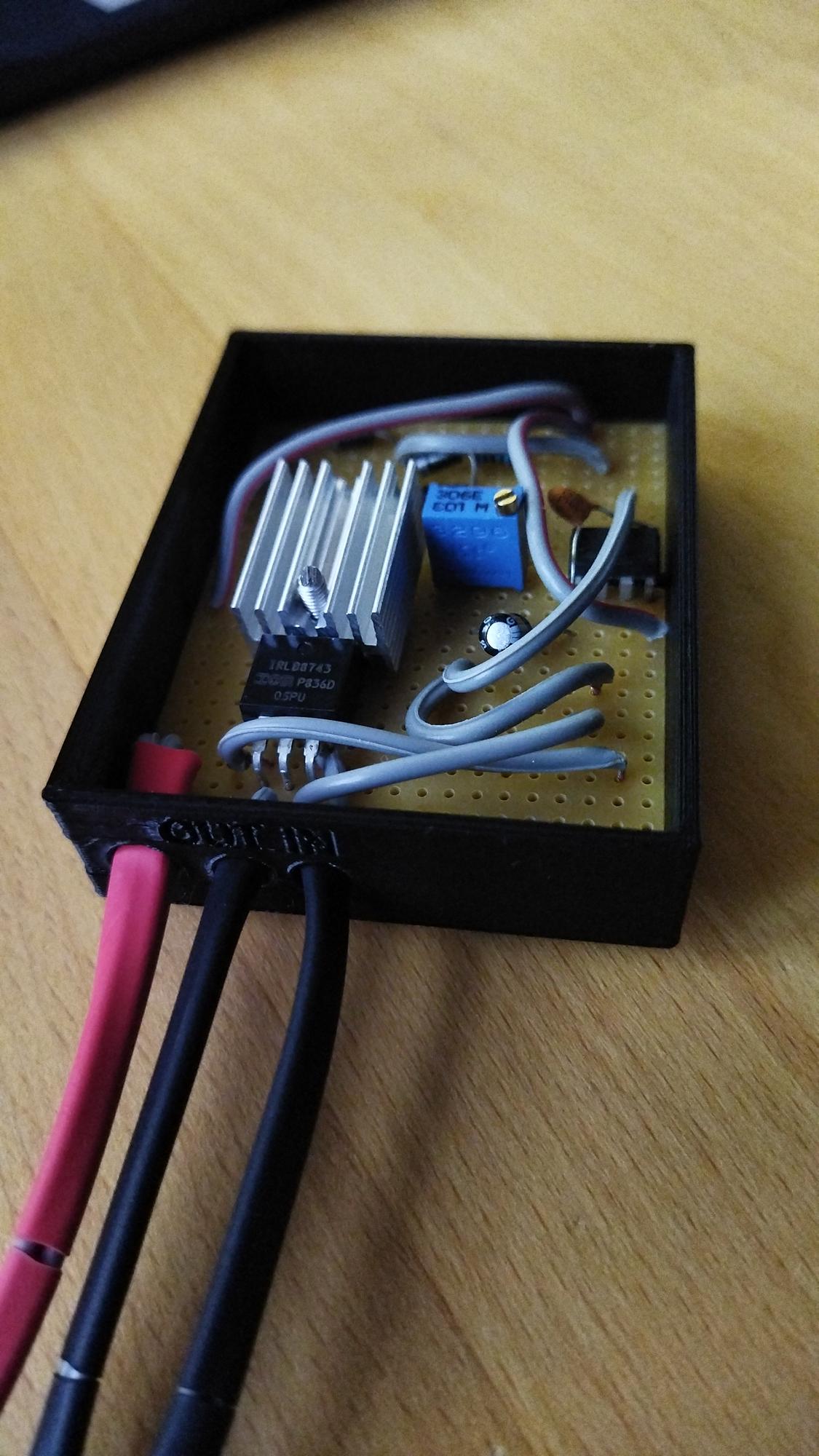

Ik heb een simpele pwm controller gemaakt met een 555, potmeter en mosfet. Nu is de spanning die ik aan de uitgang meet met mijn multimeter de gemiddelde spanning, niet de rms spanning. Nu kan ik de rms spanning wel zien op mijn scope of berekenen met een formule, maar ik vroeg mij af waarom ik op de dynamo van een auto wel gewoon de rms spanning meet met mijn multimeter? Want volgens mij doet deze precies hetzelfde, de stator spoel aan en uitschakelen tot de juiste spanning bereikt wordt. Maar toch moet er een verschil zijn, maar wat?
Dat zal met de golfvorm te maken hebben. Er zijn multimeters die de topspanning meten en terugrekenen naar effectief. Daarbij gaan ze uit van een sinusvormige spanning. Als de golfvorm dan niet sinusvormig is krijg je een foutieve waarde.

Na de diodes inderdaad. Maar als ik dus een dikke condensator over de load zou zetten bij mijn pwm controller dan zou ik ook de effectieve waarde moeten zien?

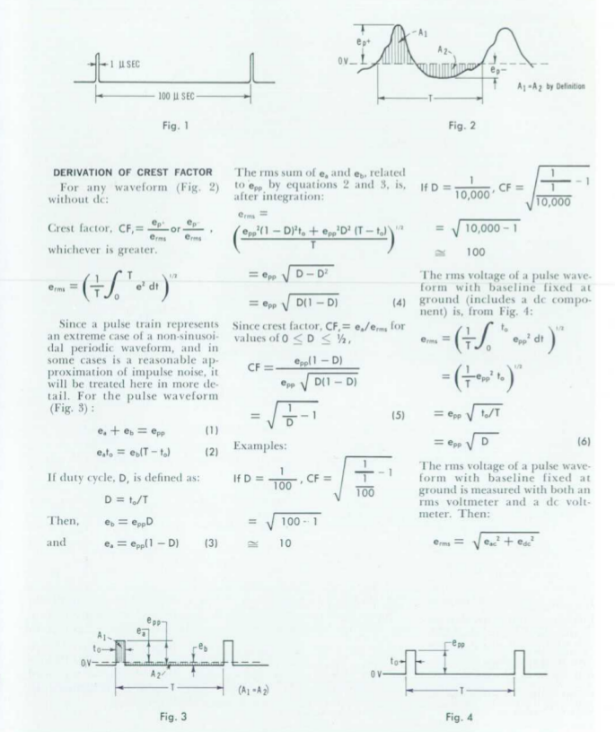

Er ziujn zulke mega verschillen tussen wat multimeters kunnen dat zonder meer info er niets over te zeggen valt. Wil je de meest lastige signalen kunnen meten dan moet je meter AC+DC TRMS zijn met een heel erg hoge crestfactor (ik denk rond de 10). Daarnaast moet hij een hele hoge sample rate hebben. De Keithley 7510 komt een eind. Ook de Fluke 8500 met RMS optie was bizar goed.
De meeste handmultimeters meten AC gekoppeld (via een condensator). De TRMS gebruiken een RMS converter (een stuk actieve electronica) De simpelste meters gebruiken diodes.
Elke meter, TRMS of niet, heeft een bandbreedte. Dat kan 100 Hz zijn maar ook 1 MHz. Een goede meter voor electriciens in het veld heeft aan 1 kHz ofzo genoeg, voor werken aan bv schakelende voedingen, PWM etc heb je veel meer nodig. Hoewel je daar beter een scoop voor kunt gebruiken. Ik meet DC met mijn multimeters en gebruik AC zelden, dan pak ik een scoop.
Crestfactor is een complexe om even snel uit te leggen maar wel de belangrijkste parameter. Als de fabrikant niks opgeeft kun je er meestal vanuit gaan dat TRMS of niet, je ver weg moet blijven van alles behalve een sinus, heel grofweg praktisch gezien, gaat het fout zodra de dutycycle geen 50% is. Zie de wiki.
Vergis je niet in deze specificaties, de meetfouten zijn geen geneusel in de marge. De afwijkingen kunnen gigantisch zijn (bv twee keer te laag of hoog meten is niet ongewoon)
PWM crestfactor zie:
Op 19 december 2022 09:52:34 schreef Lucas91:
nee, maar om te vergelijken met de batterij van de wagen.. je condensator zou de PWM te niet doen. Dan staat er altijd volle spanning op je belasting en is de gemiddelde waarde = effectieve waarde, maar heb je niks meer aan je PWM.
edit : een LC filter kan de oplossing zijn. daarna hou je een gelijkspanning over vanwaar de waarde afhangt van de PWM breedte. Als je daarna meet is Ugem = Ueff. Of je dat soort filter kan toepassen hangt af vd belasting. als dat een motor is waarvan de zelfinduktie deel uitmaakt van het PWM proces, dan is een LC filter niet wenselijk.

Ik heb een Voltcraft VC185 en de frequentie van de zelfgebouwde pwm controller is 40hz.
En van mij hoef ik niet per se de effectieve spanning te zien met mijn multimeter.
Ik vroeg mij gewoon af waarom ik op de dynamo wel de effectieve spanning te zien krijgt met diezelfde multimeter, maar op de pwm controller niet. Terwijl de spanningsregelaar in de dynamo ook gebruikt maakt van pwm. Er wordt gezegd door de accu van de auto, maar hoe zorgt dit ervoor?
Na de diodes zit je op de accu te meten, en dat is gelijkspanning (met een kleine rimpel erop).
bij gelijkspanning is Ugem = Ueff.

Maar de spanning van de dynamo is toch hoger dan die van de accu. Dus ik meet 14,4V op de dynamo, zet ik de auto uit dan meet ik 12,9V op de accu. Dus ik meet dan toch de spanning van de dynamo en niet van de accu?
Op 19 december 2022 12:39:52 schreef Lucas91:
Ja je meet bij 14.4V, de spanning van je dynamo. Maar je moet je accu zien als een grote condensator, je hebt dus praktisch geen rimpel.
Bij PWM meet je de gemiddelde spanning, als je puls hoog is meet je bijvoorbeeld 12V en als je puls laag is meet je 0V.
Als je puls even lang hoog als laag is "50% dus" zal je +/- 6V meten. Maar ook je frequentie heeft invloed op je PWM signaal. Je zegt dat je 40Hz gebruikt, dat is voor PWM een zeer lage frequentie. Normaal zit een PWM signaal tussen de 10 en 40KHz of hoger.

Ik weet dat ik de gemiddelde spanning meet, maar deze spanning kan ik niet aanhouden wanneer ik bijvoorbeeld een 6V lampje op een 12V accu wil aansluiten. Daarvoor moet ik de effectieve spanning weten anders brand het lampje te fel. Dit heb ik getest door het lampje aan te sluiten op een labvoeding.
40Hz is inderdaad weinig, maar het werkt prima voor lampjes etc. Ik heb de pwm controller gebouwd met componenten die ik nog had liggen, en heb zonder berekeningen deze aansgesloten op de 555. Het is voor mij gewoon meer om kennis op te doen.
Maar als ik dus een dikke condensator op mijn controller aansluit, dan doet de pwm niks meer volgens jullie, maar ik moet de accu in mijn auto wel zien als een grote condensator... Dit snap ik even niet. Want de dynamo lukt het toch echt om de spanning af te regelen...
