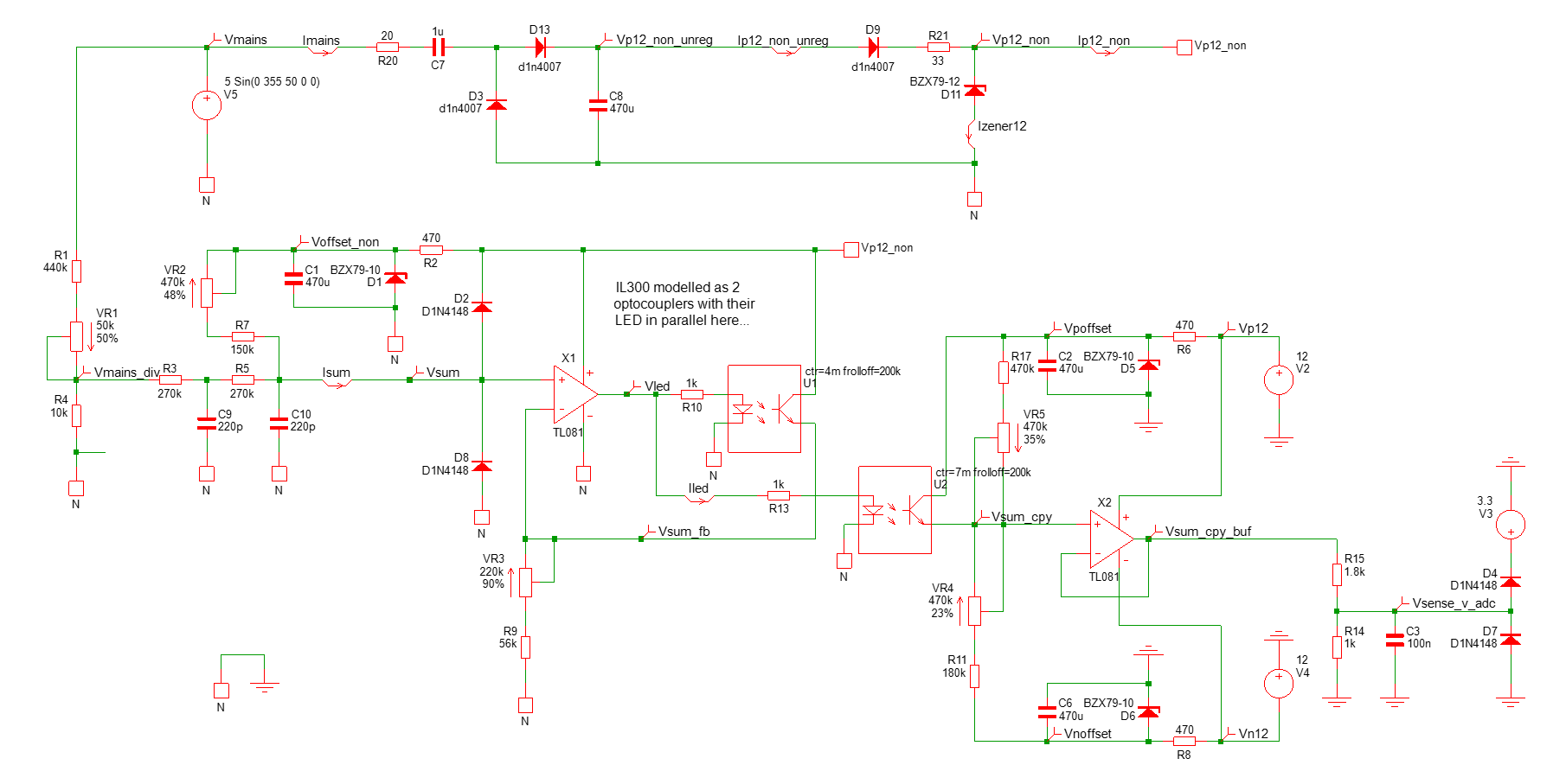

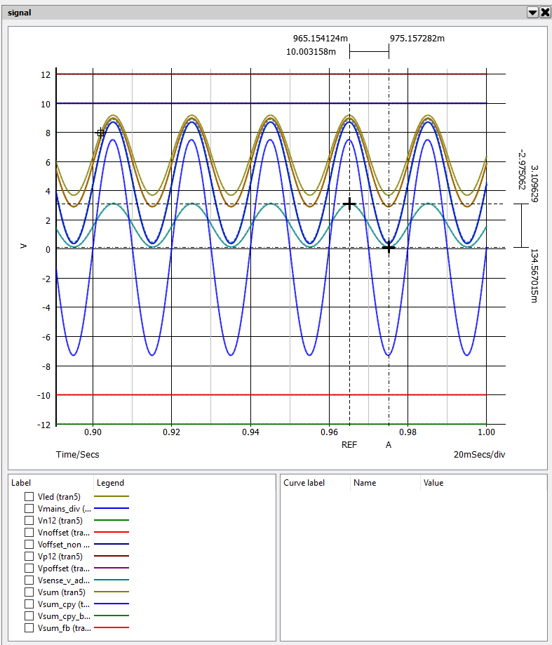

Over de laatste weken ontwierp en simuleerde ik onderstaande schakeling. Ik post ze hier om feedback van jullie te verzamelen. Misschien zijn niet al mijn keuzes even goed of doordacht en dan hoor ik dat graag op constructieve wijze.
Alvast bedankt voor uw reactie.
De schakeling is bedoeld voor een true RMS netspanningsmeter. Ik wil tot 7.5kHz meenemen in mijn RMS berekening.
Q: is een 3dB bandbreedte van 7.5kHz redelijk voor een true RMS netspanningsmeting?
De schakeling maakt gebruik van een IL300 Linear Optocoupler. Deze optocoupler U1/U2 geeft een gedeelde netspanning door naar de ADC van een microcontroller (galvanisch gescheiden van het net). Om dit te doen wordt de optocoupler geservo’ed (taalgebruik uit de IL300 datasheet) met opamp X1. Het galvanisch gescheiden signaal wordt gebufferd met X2. In het schema staan de beide fotodiodes van de IL300 als twee afzonderlijke gewone optocouplers gemodelleerd.
De schakeling besteed extra aandacht aan inkoppeling van ruis of stappen op de voedingsspanningen.
De schakeling besteed extra aandacht aan het maximaliseren van het dynamisch bereik van de ADC. De ADC is deze van een ESP32 en heeft een ingangsbereik van 0.15 .. 3.1V. De niet-lineariteit van deze ADC wordt in SW gecompenseerd.
De ruis op deze ADC wordt in deze schakeling (low pass filters) en in SW aangepakt (oversampling+averaging).
De schakeling dient galvanisch van het net gescheiden te zijn omdat andere delen van de schakeling (niet getekend) in contact staan met een regenwatersysteem.
Nauwkeurigheid: ik hoop binnen de 1% te geraken voor een omgevingstemperatuur 0 tot 30C.
Alle potentiometers, uitgezonderd VR1, zijn 10 turn PCB trimmers.
Over de schakeling:
Het net
- V5 stelt het net voor. 355Vp = 251Vrms -- dit is de hoogste netspanning die ik wil kunnen meten. 283Vp = 200Vrms -- dit is de laagste netspanning die ik wil kunnen meten. Ik reken met een nominale netspanning van 240V.

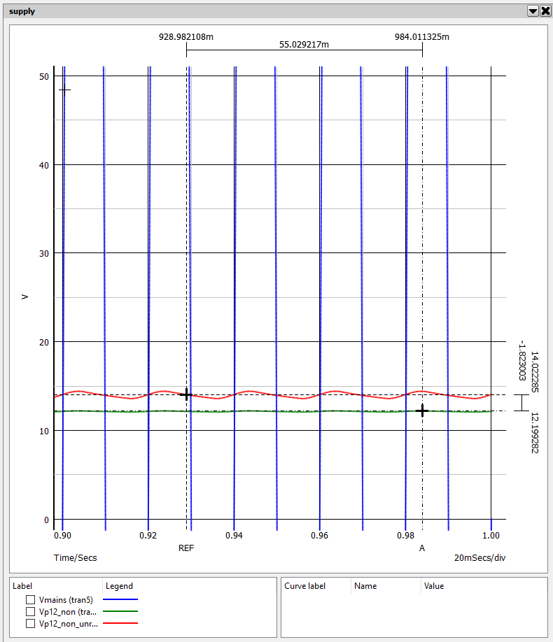

Transformerless 12Vdc voeding
- R20, C7, D3, D13, C8, D9, R21 en D11 vormen een transformerless 12Vdc voeding om X1 en de IL300 te voeden.
- R20 = 20Ohm wordt uitgevoerd als 2 x 10Ohm weerstanden in serie. Twee in serie geeft me meer veiligheid tegen overslag.
- C7 = 1uF 250V foliecondensator.
- De stroom in D3/D13 is netspanning / serieschakeling van R20 en 1uF reactantie = 240/sqrt(20^2+(1/(2*3.14*50*1e-6))^2) = 75mA.
- Een halve periode van de netspanning laad C8 op, dus het stroom budget op de Vp12_non (staat voor V positief; 12V; non-isolated) rail is 75mA/2 = 37mA
- Het stroombudget van 37mA heeft een factor x3 marge ten opzichte van het gesimuleerde stroomverbruik van de gepresenteerde schakeling (ongeveer 10mA, afhankelijk van de K-waarden van U1/U2). Voldoende marge voor tolerantie en veroudering van C7 en C8.
- In de uitvoering krijgt C7 nog een 1Meg weerstand in parallel en een 250mA zekering in serie.
Deling net
- R1, VR1, R4 vormen een spanningsdeler
- R1 = 440kOhm wordt uitgevoerd als 2 x 220kOhm weerstanden in serie. Twee in serie geeft me meer veiligheid tegen overslag.
- De maximale stroom in de deler is netspanning / totale weerstand = 240/(440e3+10e3) = 0.533mA. De gehele deler dissipeert maximaal 128mW.
- De potentiometer VR1 laat me toe de amplitude van de gedeelde netspanning te corrigeren voor de toleranties van R1 en R4.
Opamp X1
- De opamp staat geschakeld als niet inverterende; sommerende opamp
- R7 en VR2 voorzien de gedeelde netspanning van een positieve offset. Dit omdat X1 asymmetrisch gevoed is. VR2 laat toe deze offset te regelen gegeven de toleranties op R3 en R5.
- R2, D1, C1 vormen een low pass filter en 10V zener referentie voor de basis van de offset spanning. Dit om rimpel op Vp12_non te onderdrukken. De zener is ingesteld op (net geen) 5mA. DC: 10V referentie. AC: kantelfrequentie op 1/(2*3.14*470*470e-6) = 0,72 Hz.
Q: Klopt de berekening van de kantelfrequentie nog wel door de aanwezigheid van zener D1?
- D1 is noodzakelijk om te voorkomen dat de (ongeveer) 1V rimpel op Vp12_non niet in het signaal-path gebracht wordt via VR2 en R7.
- D2 en D8 vormen clamping diodes om de ingang van X1 te beschermen op het moment dat de netspanning aanwezig is, maar Vp12_non nog aan het opkomen is. (rail ramping). Deze diodes staan in principe in parallel met de ESD diodes van X1. De stroom door deze diodes is beperkt door de deler R1, VR1, R4, R3 en R5. Uit simulatie blijkt dat deze stroom beperkt is tot enkele uA tijdens rail ramping.
Q: Hoort er een weerstand tussen de anode van D2/kathode van D8 en de niet-inverterende ingang van X1 te staan? Theoretisch wel, maar met deze stroomwaardes komt het wel goed???
- R3, C9, R5 en C10 vormen een low pass filter met 3dB punt op ~7.5kHz.
- R10 (en R13) voegen een lineair element toe aan de belasting van X1. Hiermee is het spanningsbereik dat Vled bestrijkt een stuk groter dan de spannings-stroom karakteristiek van de LED’s in de optocoupler.
- De stroom in de LED’s in de optocoupler varieert tussen de 2 en 10mA. De transfer gain linearity bedraagt 0.5% voor 1 .. 10mA 0 .. 75C volgens de IL300 datasheet.
- VR3 en R9 vormen de belasting van de optocoupler. Het bereik van VR3 laat toe Vsum_fb onder de volledige productievariantie K1 van de optocoupler te laten variëren met dezelfde amplitude als Vsum. Dit zonder dat Vled tegen de voeding van X1 loopt of dat de uitgangsstroom van X1 in begrenzing gaat.
- De IL300 datasheet suggereert een 20pF condensator in figuur22.
Q: Kan iemand een nauwkeurigere/correctere beschrijving van het doel van deze condensator geven? Ik “lees” 20pF als een high-pass traject van de uitgang van X1, direct naar de inverterende ingang. Dit zorgt voor unity-gain op hoge frequenties. Deze frequenties komen immers niet door de optocoupler en zouden zonder 20pF open-loop blijven.
Opamp X2
- De opamp staat geschakeld als niet inverterende; sommerende opamp.
- VR4, R11 vormen de belasting van de optocoupler. Het bereik van VR4 laat toe Vsum_cpy onder de volledige productievariantie K2 van de optocoupler te laten variëren met een amplitude die groot genoeg is om de volledige ADC range te benutten.
- VR5 en R17 voorzien de uitgang van de optocoupler schakeling van een positieve offset. Dit omdat het bereik van de ADC niet rond GND gecentreerd is.
Q: VR4+R11 en VR5+R17 staan voor AC in parallel. De spanning versterking van de optocoupler wordt dus door beide bepaald. Op dezelfde manier wordt ook de offset door beide bepaald. Is er een beter circuit waar de versterking- en offset-instelling onafhankelijk zijn? Ik kon enkel iets bedenken met een tweede opamp.
- R6, D5, C2 en R8, D6, C6 vormen low pass filters en +10V / -10V zener referenties voor de basis van de offset spanning. Dit om rimpel op Vp12 en Vn12 te onderdrukken. De zeners zijn ingesteld op (net geen) 5mA. DC: +10V / -10V referentie. AC: kantelfrequentie op 1/(2*3.14*470*470e-6) = 0,72 Hz.
Q: Deze referenties komen na Vp12 en Vn12 die met 7812 en 7912 gerealiseerd worden (niet getekend). Deze lineaire regelaars voeden ook andere circuit delen met nog meer opamp schakelingen (niet getekend). De zeners D5, D6 zorgen voor een extra onderdrukking van stappen in de Vp12 en Vn12 voeding onder de belasting van de ongerelateerde delen van de schakeling. Feedback? Overkill?
- Voor zowel opamp X1 als X2 plan ik TL081. Beide krijgen de offset potentiometer bestukt in de uitvoering.
Microcontroller interface
- R15, R14 delen de spanning tot een wisselspanning + offset gelijkvormig met de netspanning. R15, R14 en C3 vormen een netwerk dat voldoende laag impedant moet zijn voor de ADC ingang. 100nF is per ESP32 documentatie https://docs.espressif.com/projects/esp-idf/en/v4.2.3/esp32/api-refere…
- R15, R14 en C3 vormen een low-pass filter. Uit de simultie blijkt dat dit filter niet sneller afvalt dan R3, C9, R5 en C10.
- D4 en D7 beschermen het bereik van de ingang van de ADC onafhankelijk van wat er allemaal in de opamp schakelingen zou kunnen gebeuren.

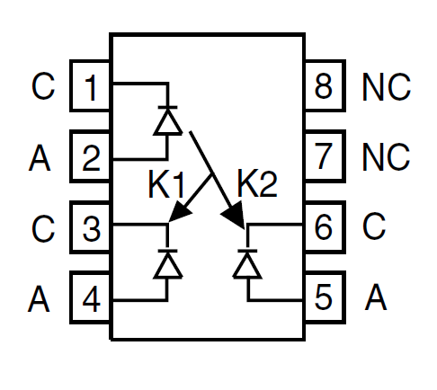

Zijn die optos op deze manier nog galvanisch gescheiden ? Edit, ja dus, de IL300 is een ander soort opto dan die in de sim. Ik gebruik een IL200

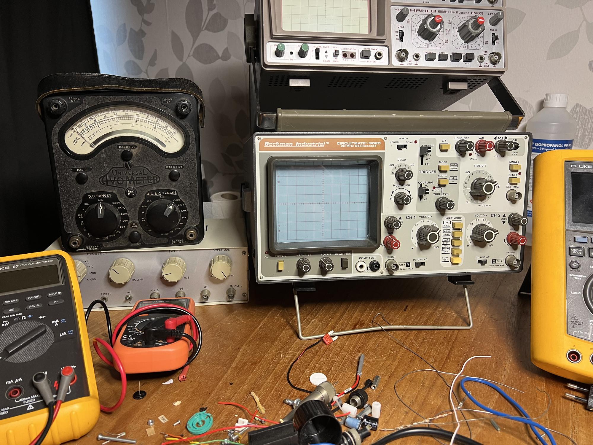

Even door een filter trekken. Als ik met een oude AVO8 de netspanning meet klopt dat nog prima. Zo beroerd is de netspanning nu ook weer niet. Het gros van de hobbyisten heeft geen TRMS multimeter en al die meters kunnen prima de netspanning meten. Heb je er wel eens een scoop aangehangen ?
Ik hang er inderdaad wel eens een scoop aan. En meestal zie ik dan een sinus met een afgeplatte top. Ik heb ook meerdere meters waar ik de netspanning mee kan meten, maar de vraag is of die dan de echte RMS weergeven. Denk het niet.

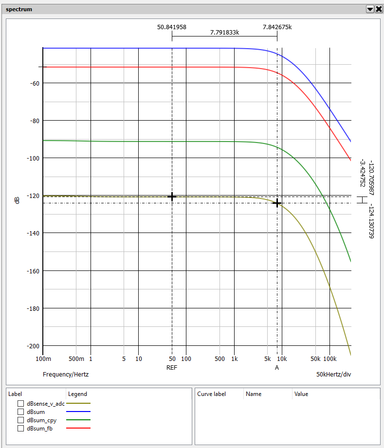

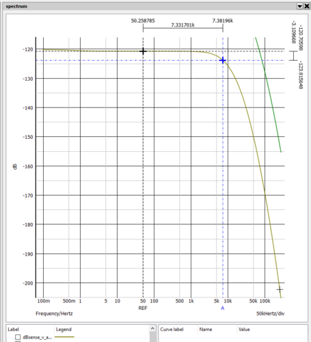

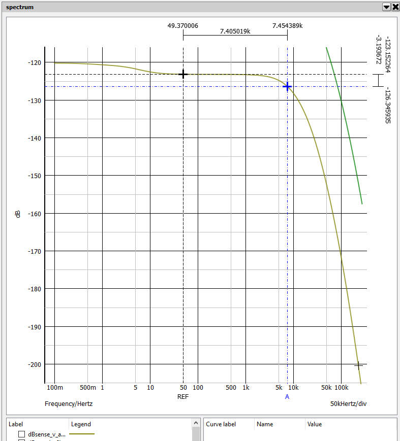

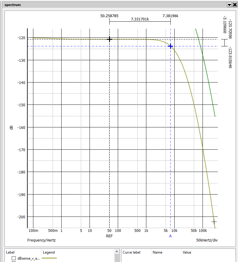

D9 is in de schakeling gekomen nadat ik de volgende observatie maakte in het frequentiegedrag van de schakeling:
Zonder D9 is er ongeveer 3dB meer gain bij frequenties onder ~1Hz:
Met D9 is dit effect afgezwakt:
Ik snap dit effect niet volledig, maar ik vermoed dat het een RC filter is door R7, VR2, C1 en C8. Met D9 kom ik dit effect grotendeels teniet doen. Neemt niet weg dat D9 een effect aanpakt in de schakeling die bedoeld is voor 50Hz en zijn harminischen.

De simulator heeft geen model voor een IL300. Ter modellering van de IL300 heeft de getekende schakeling dus twee afzonderlijke gewone optocouplers. Dit heeft ook het voordeel dat de transferwaarden voor de twee foto-diodes afzonderlijk ingesteld kunnen worden. De twee optocoupler LED's staan in parallel omdat de spanningszwaai op de uitgang van X1 dan representatief is.
Ter info het blokdiagrama van een IL300:

Nu zit de secundaire kant van je opamp in de feedback loop. Bij de L300 gaat dat niet (daarnaast lijkt me dat niet verstandig ivm galvanische scheiding)

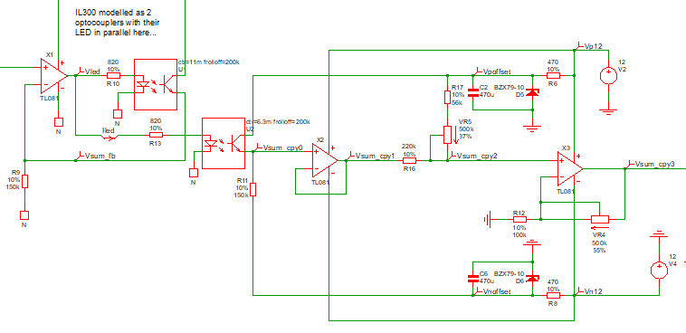

Maar terug naar de schakeling review-vraag...
Wat vinden jullie van de constructie VR4/VR5. Persoonlijk stoor ik me wat aan het feit dat gain en DC offset door beide potentiometers worden beïnvloed, en gekoppeld is aan de transfer gain van de optocoupler. Dat maakt de instelling van beide potentiometers niet eenvoudiger.
Onderstaande schakeling koppelt deze instelling los van de transfer gain van de optocouplers. Hierdoor is het benodigde regelbereik van VR4/VR5 een pak kleiner. Andere ideeën?

234.2V met Keysight TRMS meter, scoop geeft wat afplatting. Analoge Philips geeft 227V, Fluke 1587 (1%, geen TRMS) geeft 233, AVO geeft 228 Maar ik weet niet hoe goed die oude analoge meters kloppen in die range voor een pure sinus. Als je dus voor simpel zou gaan kun je in de software corrigeren. Als je met opamps verder gaat zul je ook moeten corrigeren (de instel pots)
Oeps, o ja Ik heb er ook nog een staan en die heeft wat TLC nodig. Goed dat je me er aan herinnerd!

Raaf, die is ouder dan de mijne, ik heb de laatste versie. Ik heb er ook een uit de jaren 50 maar daar begint de lak/bedrukking van de schaalverdeling uit elkaar te vallen. Heel vreemd.
Blijkbaar geen vernislaag erover? Die van mij komt van de markt in Beetsterzwaag dit jaar. Misschien kan je een schaal overzetten van een 'sloper'?

Klopt dat wel, 120 dB demping? Dat is - in spanning - één op een miljoen. Maar in je grafieken gaat dezelfde spanning tussen zo'n 0 en 3 V op en neer, dus 3 Vpp. Ten opzichte van 710 Vpp (355 Vp) aan de ingang is dat een veel kleinere verzwakking: minder dan 50 dB.
