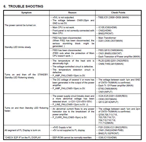

In de service manual staat een aantal situaties waarbij de standby led knippert en in welk ritme.
De servicemanual geeft zeer veel aanwijzingen. De led knippert ook als er een eindtrap fout is, bijv DC-out.

Ik kon het toch niet hebben dat hij helemaal niks meer deed en dacht met het uitnemen van de printen een probleem te hebben veroorzaakt.
Maar na de service manual te hebben geraadpleegd was de oplossing erg simpel,
Hold down "SURROUND MODE", "EXIT" &
"CLEAR" at the same time for 3 seconds or more......
Hij doet het dus weer, nu op zoek naar het probleem waarmee het begon.
