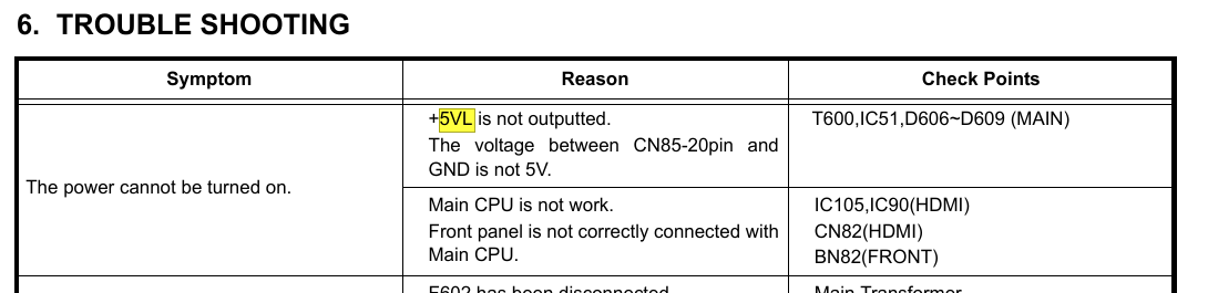

Marantz SR6004 geeft pas na 3 minuten geluid..
Tot op heden alleen de Spanningen op de eindversterker kunnen meten,
+ 55,2V
- 55,2V
rimpel op beide 150mV.

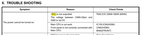

Via google vind je makkelijk een service-manual.
De receiver heeft een 12V standby voeding, waaruit ook 5VL wordt gemaakt.
Waarschijnlijk wordt die 5VL gebruikt om een processor te voeden die het
standby signaal hoog maakt om het relais voor de hoofdvoeding aan te trekken.
In de manual wordt ook een hint gegeven over header CN66, waarover de 5VL gaat
naar het volgende board...
