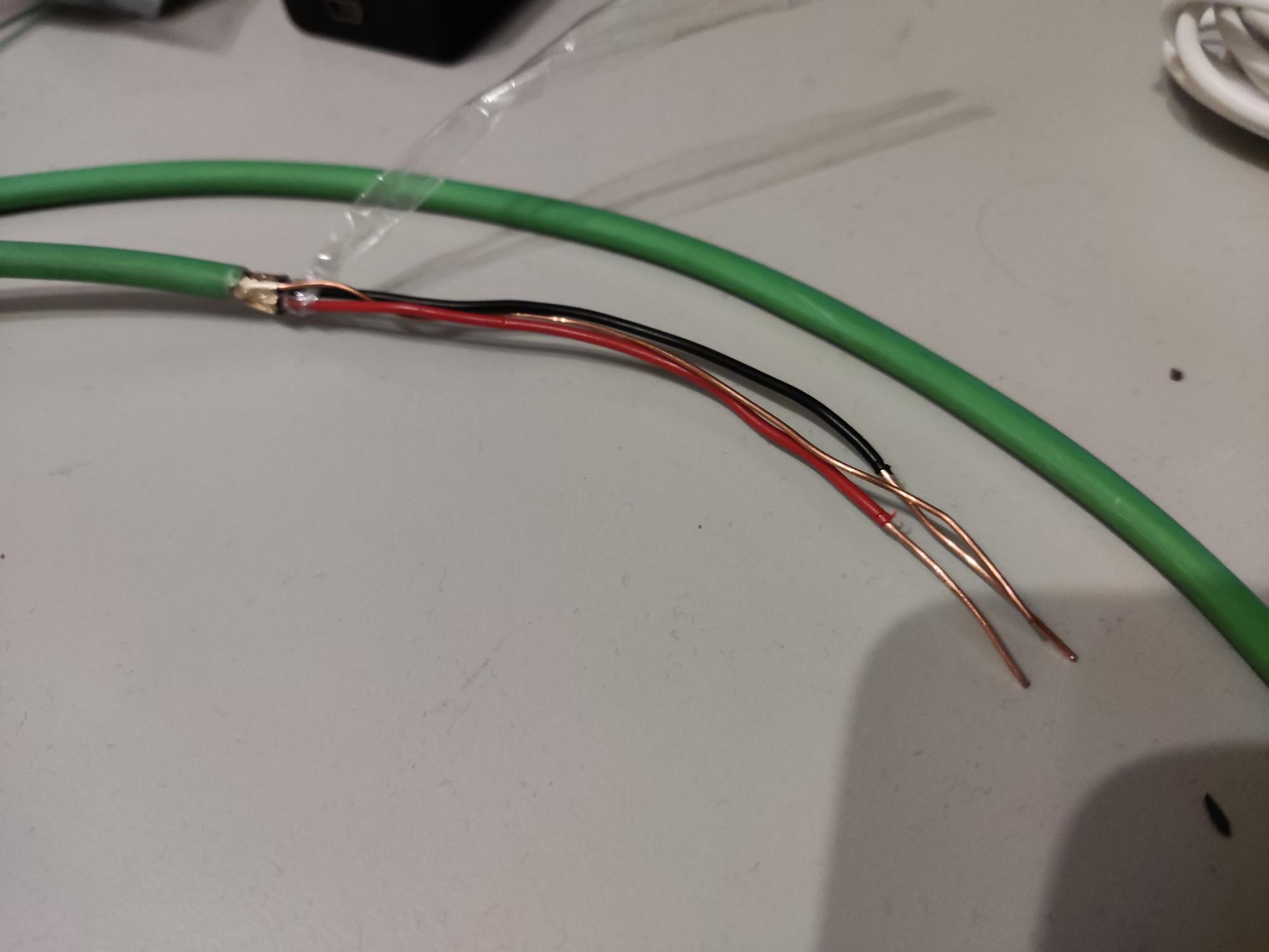

Hallo allemaal,
ik heb hier ongv. 1 meter aan drie aderige, enkel paar, KNX kabel waarvan ik de zelfinductie van het paar wil meten of te zien of het aan de specificatie voldoet.
Het gaat om exact deze kabel:
https://draka-catalogus.prysmiangroup.com/s/#/product/834141
Volgens de KNX specificatie zou dit tussen de 450 µH/km en 850 µH/km op 10kHz moeten liggen.
Wat is de juiste methode om dit te controleren?
Ik zou zeggen op deze manier:
Is dit de juiste manier om de zelf inductie van een wire pair te meten?
Of moet het zo?:
En deze meting ook voor het zwarte draad en vervolgens beide metingen bij elkaar optellen?
Bij voorbaat dank voor de hulp
Ik denk dat alleen de tweede werkt maar dat is een kwestie van proberen. Zal niet meevallen 450nH per meter is niet veel.
weet niet wat je hiermee wilt maken, maar feitelijk kun je voor korte stukjes in bijv meterkasten ook wandkabel 2x 0,8mm2 nemen. sluit een stuk makkelijker aan als die knx kabel die nogal wringt in die wago blokjes op de componenten..
Even getest met 2 stukken draad. Een draad is 1,2 uH. Via jouw bovenste manier, 2 in serie maar als transmissielijn naast elkaar geeft 1,2 uH (dus voor 2x de lengte. De tweede methode geeft 1,2 uH per draad.
Ik weet alleen niet waarom je de zelfinductie van twee parallel niet gekoppelde draden wilt optellen.
aangezien je de inductie van een getwist paar wil weten moet je de meetstroom wel door een paar heen en weer laten gaan. door de twist en de heen en weer stroom heft de inductie zich grotendeels op en wordt bij normale toepassingen onbelangrijk.(figuur 1)
Als je iedere draad afzonderlijk zou gaan gebruiken dan wordt de inductie per draad wel belangrijk, maar ga je door het twisten met een enorme overspraak zitten.(figuur 2) Wat wordt de toepassing?

Normaal meet je die, net als de capaciteit, van het aderpaar. In het geval van de inductiemeting natuurlijk met aan het uiteinde een doorverbinding.
Maar in de startpost gaat het om een stukje van één meter. Voor welke toepassing maakt de zelfinductie (goed een halve microhenry) dan uit?
Die domotica, waarover de specs spreken, zal zo snel niet gaan.
Het zijn dus 3 geleiders stroomkabel, licht getwist met gemeenschappelijke afscherming.
1)meting van zelfinductie en capaciteit op een dergelijk kort stukje is altijd tricky. De waardes zijn zo klein dat allerlei parasitaire effecten de meting kunnen verzieken.
2) gezien de geleiders onderling onafgeschermd dicht tegeneen liggen en zelfs
getwist zijn zou je verwachten dat de magnetische wisselvelden van je meetsignaal heen en terug elkaar tegenwerken zodat de totale zelfinductie van je doorgeluste kabel zowat nul is.
3) toch meet Fred101 dezelfde waarde als voor een enkele draad, hetzij de helft per lengte-eenheid van de draad.
Ongeacht hoe en waarom je dit moet interpreteren lijkt me dat vreemd.

Als ik de draden strak langs elkaar houd meet ik die 1,2 uH. Hoe verder ik ze uit elkaar haal, de hoger de zelfinductie, uiteindelijk meet ik 2,4 uH, wat niet vreemd is want dan is het gewoon 1 grote lus en beïnvloeden de heen en terug gaande signalen elkaar niet meer. Wat ik bij spoeltjes deed toen ik bezig was om een 70 cm buizen geval te maken, was de einden van de draadjes in elkaar draaien. Dan bleef de zelfinductie bijna het zelfde als met korte draadjes.

Met losse draden kan ik er inkomen,
Maar als je die zoals in de kabel strak tegeneen legt en torst?
Verder is de zelfinductie en capaciteit bij een transmissielijn niet als afzonderlijk te beschouwen, en er zijn veel meer parameters die de eigenschappen beinvloeden.
Denk aan de gemeenschappelijke afscherming, de torsing, de dikte van de geleiders en de isolatie, de dielektrische permittiviteit van het isolatiemateriaal, de ohmse weerstand, dielektrische verliezen enz...
Ik meen dus dat het nameten van slechts 1 parameter met grote onnauwkeurigheid zoals de zelfinductie op een dergelijk kort stukje dan nog, geen bruikbare info oplevert en vrijwel zinloos is.

Bedankt allemaal voor de snelle response.
Ik zal het een en ander toelichten.
Doel van deze meting is om de kabel zelf te specificeren en niet zozeer een stukje van 1 meter. Heb een haspel van enkele tientallen meters liggen dus ik denk dat het handiger is om daar de meting op te doen.
Deze meting is puur uit nieuwsgierigheid en is om de specificatie van KNX/Draka te valideren.
De waarde "450 µH/km en 850 µH/km" heb ik verkregen uit een e-mail wisseling met Draka, weet dus ook niet waar zij dit vandaan hebben. Misschien uit een specificatiedocument van KNX waarvoor betaald moet worden.
Als ik het goed begrijp is dus de eerste methode de juiste maar dan met een veel langere kabel om er een significante waarde uit te krijgen?

GD, Ik heb geen twisted afgeschermd gebruikt. Ik heb twee meetkabels met banaanplug gebruikt. 1x 2 kabels zo strak mogelijk langs elkaar gespannen en 1x gewoon een enkele meetsnoer. Kort testje met twisten verlaagd idd de zelfinductie. Zal niet het twisten zelf zijn maar het trekt ze nog strakker tegen elkaar.
Je hebt gelijk dat je dit als transmissie lijn kunt beschouwen en dan heeft zelfinductie meten weinig zin. Dan gaat het over de impedantie. Maar dan praat je over twee aders of coaxiaal. Dit is toch 3 aderig ?
Ik denk dat zelfinductie een rol kan spelen bij hele grote lengtes. 30 meter is genoeg om als zelfinductie voor een boost converter te werken. Als je die lijn gaat afschakelen zit er nog aardig wat energie in wat is bepaalde omstandigheden een aardige tegen EMK kan geven.
3e draad is afscherming. Het is een differential signaling bus over een twisted pair, dus weldegelijk een transmissielijn.

Ik denk dat je proef met twee losse draden die je opspant niet representatief is voor een kabel.Je had de proef beter uitgevoerd met een restje xvb
Het datasignaal plant zich symmetrisch over de twee geleiders voort. Het scherm en de ingevlochten aardgeleider maakt het plaatje nog wat complexer. Nog een reden waarom je de eigenschappen die door de fabrikant uitgebreid zijn getest en gedocumenteerd niet zomaar even gauw-gauw met een simpele meting met een RLC metertje kunt nameten.
Dat betwijfel ik. Je mag de totale zelfinductie en capaciteit van een kabel niet als optelsom beschouwen van elke elementaire reactantie en zien als een discrete spoel en condensator.
Eigenlijk is het een ladder netwerk van dubbele pi filtertjes. Elke lengte, ongeacht of je nu per dm, cm of mm kijkt bestaat uit 2 serieinducties gevolgd door een parallelcapaciteit ertussen. dat reageert op pulsen heel anders dan een aparte grote spoel en condensator die de optelsom van alle elementaire reactanties omvat.
Uiteindelijk is het de verhouding van inductantie en capacitantie die de impedantie bepaalt.
Z= √L/C, en als je de verliezen in rekening brengt wordt het nog wat complexer.
Yep. rest nog de vraag in welke omstandigheden je dit meet. bvb :gewoon één eind kortsluiten (figuur 1) en de L meter aan de andere kant.
Je meet dan een inductie die vooral een gevolg is van het niet karakteristiek afsluiten van de lijn.
Maar stel, je sluit af met de karakteristieke impedantie en zorgt ervoor dat de L meter dat ook doet, dan ga je minder meten.
Proberen maar, (met kortgesloten eind) maar ik vraag me af waarom het zo gespecifieerd is. Als men de karakteristieke impedantie zou opgeven en specifiëren, dan was de rest allemaal overbodig. (behalve de Ohmse weerstand)
