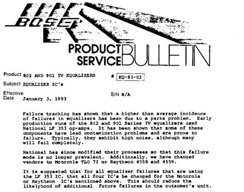

Ik heb wel een schema.
De eerste versies hadden wat problemen met de ic's LF353, veel ruis.
Ze werden later vervangen door TL072 of equivalentem (1983)

De hier gebruikte opamps zijn RC4559, toch weer een iets ander beestje dan de LF353 of TL072 geloof ik. De datumstempels zijn van 1983 en 1984, ik weet niet of dat dan een nog wat latere versie betreft?

Hier zitten al vier 4559 opamps op de print volgens de foto uit post 1.
Het zou niet de eerste keer zijn dat er een niet relevante internetfoto wordt geplaatst i.p.v. een foto van het lijdend voorwerp zelf...
Goed punt. Maar ook als de foto die de Raytheon RC4559's toont, van zijn exemplaar is dan betekent dat niet dat deze na al die jaren niet ook problemen kunnen geven. Het service bulletin is uit de tijd dat de equaliser nog een actueel product was, dat is ook alweer een tijd geleden.
