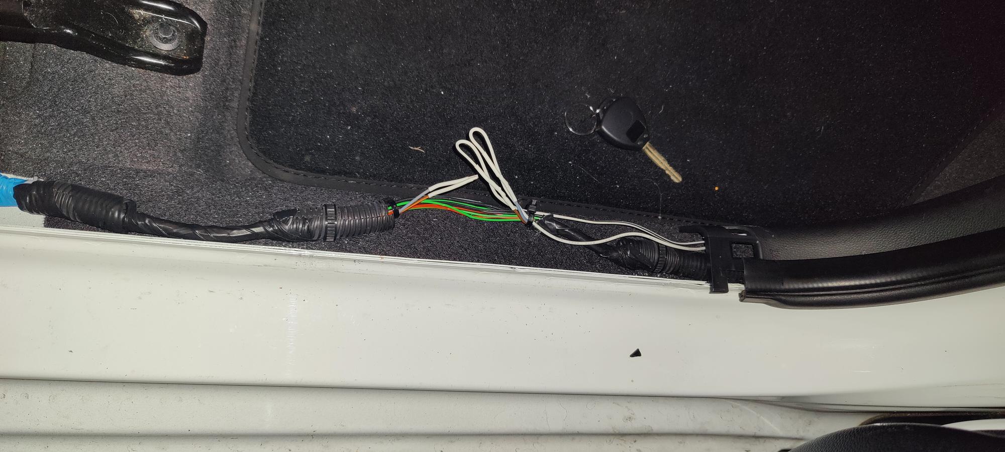

Toevallig heb ik een i10 uit 2018.
En toevallig ook een ab geïnstalleerd vorig jaar al.
Ik heb deze aangesloten op de kabelboom onder de rechter portier langs de drempel.
Heel simpel.
En ja dit bouwjaar heeft actuators in elke deur in tegenstelling tot eerdere versies zonder cv.
Knipperlichten mee laten blinken is een ander verhaal, dit gaat via een datalijn en verschillende modules, dit werd me te gortig dus niet aangesloten.
Mocht het nodig zijn kan ik wel wat foto's maken.

Op 17 januari 2023 21:02:02 schreef klabam:
Foto's zijn zeer welkom, ik ben benieuwd naar de draad kleuren, en of deze kabels doorgeknipt moesten worden (en het relais contact tussen deze draden moet komen), of dat er een signaal op deze draden wordt gezet (en dus niet doorgeknipt hoeven worden).
Wat slecht..... Helemaal vergeten...
Hier zijn de foto's van de rechter voordrempel.
Ik heb de 2 draden lichtblauw en bruin/oranje doorgeknipt, de zijdes die naar achteren gaan met krimpkous afgeschermt.
De 2 draden aan de voorzijde gaan naar de cv module.
Nu weet ik alleen even niet uit m'n hoofd of deze massa of positief geschakeld word. Ik dacht massa.

Op 16 februari 2023 20:38:38 schreef daandc:
Het zijn witte draden zo te zien dus ik vermoed het massa geschakeld is.
bij aziaten is wit massa en wit zwart geschakelde massa zoals bijv bij de deur schakelaar.
Nee, die witte draden zijn van mij. Deze zijn verlengt.
