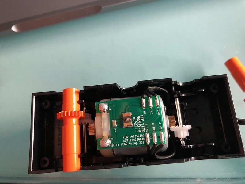

Kijkende naar die hub ... dan zit daar al een motordriver op:
https://www.philohome.com/wedo2reverse/cont.htm
Kan het zijn dat motor1 en motor2 gewoon de aansluitdraden van de motor zijn?
-edit-
Uit je eigen link:
Dus er zit letterlijk niets in die motor behalve een C-tje, een zekering en een paar doorverbonden ID pinnen.
Die VCC is dus helemaal niet interessant, want die wordt niet gebruikt voor de motor zelf, de motordriver zit in de hub.
Ik vermoed dat het gewoon een 9V DC motor is.

Bedankt voor de info. Dan ga ik het met een h-brug proberen. De output moet ik dan op de pwm kanalen van de motor zetten?
En hoe kom ik erachter of het 9v is aangezien de links aangeven dat vcc 3.3v is en pwm 5v. De motor is niet heel duur €14 maar toch zonde om hem bewust te vernielen
Bij twijfel met een lage spanning beginnen.
Die 3v3 is voor de logica, maar in die motor zit geen logica.
Dat is een goeie, maar waar stop ik. Hoe weet ik wanneer het teveel is, behalve bij het zien van rook
Je hebt nu toch een werkende trein kan je daar niet gewoon de spanning met die naar de motor gaat.
Het leuke is dat een dc-motor niet specifiek voor 1 spanning is het gaat op een 2x hogere spanning gewoon 2x sneller draaien. Echter zitten daar wel grenzen aan een motor kan te snel draaien en dat hoor je in eestte instantie gelijk dat het niet meer goed klinkt. Maar je heb nu al een locomotief en je kan dan eerste de motor op 5V proberen en vergelijken met hoe snel dat draait tegenover de bestaande trein.
