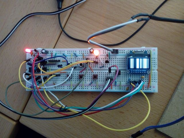

Ik heb de datasheet van de chip SSD1306 op het Oled Display nog eens goed bekeken .
In tegenstelling tot wat ik dacht is de normale situatie rond de schermorientatie:
'Lcd_WrCmd(0xA0)                                 'Set segment remap rotation to right
'Lcd_WrCmd(0xC0)                                 'Common output scan
Ik heb echter staan: (overgenomen uit een voorbeeld)
'Lcd_WrCmd(0xA1)                                 'Set segment remap rotation to left
'Lcd_WrCmd(0xC8)                                 'Common output scan
Beide commando's kunnen, maar de eerste is de standaard bij reset.
Dus denk ik dat het beter is die eerste te kiezen. Blijkbaar komt de display op één of andere manier in een reset situatie terecht.
Het enige wat ik dan hoef te doen is het displaytje om te draaien...
Met een beetje fantasie kan ik het allemaal nog verklaren ook;
Het relais zit op dezelfde voeding als de chip en de display. Als deze wordt ingeschakeld vanuit de PIC, ontstaat er even een kleine spanningspiek op de voeding.
(Kan je aan het powerledje zien en duidelijk te meten op de scope).
De PIC overleeft dat, echter de SSD1306 zou hierdoor wel eens kunnen worden gereset (het ding werkt eigenlijk ook op 3V3, zit een level shifter tussen van 5V naar 3V3).
Eenmaal gereset ontstaat dan de situatie zoals geschetst (spiegelbeeld horizontaal en verticaal).
Kan dit een beetje kloppen?
Ja. Een alternatief is dat de chip de "effe minder" precies als een "zet rotatie-op-nul" leest.
Als je weet dat het met het relais te maken heeft, moet je even een complete verversing van het schermpje triggeren (De inhoud is kennelijk nauwelijks aangetast, maar kan wel veranderd zijn!) Inclusief dus "rotatie instellen". Als je toch iedere zoveel seconden (om inbranden te voorkomen :-) ) de scherminhoud ververst is het instellen van de orientatie misschien voldoende.
Ik kan eens kijken hoe ik dat het beste kan inbouwen. De rotatie is opgelost, maar nu verschuift alles een regel omlaag bij inschakelen van het relais.
Het blijft echter altijd wel wat 'geklier' met een in-en uit schakelend relais en de inschakelpulsen. Ik heb al een 'blusdiode' over de spoel gezet.
Maar toch blijf je een piek zien bij in-en uitschakelen. Oplossing zou kunnen zijn een aparte voeding voor het relais. Dat lijkt me wat overdreven.
Misschien een hogere voeding en de voeding voor de PIC via een 7905 op 5V zetten in de hoop dat de inschakelpuls daar niet komt. Maar misschien blijft de 'pief' dan toch.
Zou ik dat wellicht op een andere manier kunnen elimineren? Er wordt toch wel vaker gebruik gemaakt van een relais in schakelingen met één voeding?

Als je beiden alleen scheidt met een rf spoeltje en extra elco voor beiden dan scheelt dat al.
Ik gebruik nooit 5v relais, maar 12v (of hoger), dan is de stroom een stuk lager en ik heb bijna altijd een 230v -> 12v -> 3.3v voeding.
Wat voor waarde zou zo'n rf spoeltje moeten hebben?
Standaard bead (zoals de BL01 of BLM18 van Murata), of 20 windingen draad op een 1M, ¼w weerstand. Meestal iets van 1uH.
Relais en logica scheiden betekent dus 2 voedingen?
Niet persee. In ieder geval de massa aansluiting zoveel mogelijk gescheiden houden en zo dicht mogelijk bij de voeding pas de massa's aan elkaar knopen. Meeste storing kan namelijk via de massa. De massa is niet altijd 0V maar die kan opgetild worden en dat vind elektronika vaak erger dan dat de spanning even iets lager is.
Het zelfde voor de + zijde.
Extra condensator toevoegen aan de CPU kant help ook enorm. Die condensator vangt dan grote spanningspieken of dippen op.
Vaak reset elektronica omdat de spanning op de reset ingang net even voor heel kort iets te laag is geworden.

Het was een beetje kiezen tussen wat kwaden..De oorzaak is dat er storingspulsen op de voeding komen door een schakelend relais. Daar heeft het displaytje last van.
Ik heb inderdaad links en rechts ontkoppel-condensatortjes aangebracht, spoeltjes van 1uH in de VCC leiding opgenomen, etc.
Maar de beste oplossing in dit geval was softwarematig. Omdat ik toch al veel schrijf naar het display, kan die INIT er ook nog wel bij. Qua tijd merk je daar niks van.
Het display herstelt onmiddellijk na een verstoring. En hij blijft nu goed.. :)

Ondertussen heb ik te vroeg gejuicht: na een nachtje draaien en x keer het relais aan-en uit gegaan, is de display weer op tilt geslagen. Weg is de tekst en dit staat er nu:
Het patroon lijkt me 'te mooi' voor rommel, je zou haast zeggen dat het geprogrammeerd is. Maar dat is niet zo.
Dat van die voeding en massa kan ik nog gaan proberen. ik heb alles op een breadboard zitten, maar kan daar wel een eigen GND creeren.
Het probleem met de RES lijkt opgelost:

Zou het nog een goed idee zijn om over te gaan naar een 12V voeding, en dan twee keer een 7905 Voltage regulator te nemen: eentje voor het relais en de andere voor de logica? Dan is het wel gescheiden lijkt me.
Er is al een aantal keer gezegd om de gnd goed gescheiden te houden en die maar op 1 punt aan elkaar te knopen via een ster punt, waarop van jouw kant nog geen reactie is gekomen.
Als de hele gnd opbouw slecht is uitgevoerd help 2x een 7805 regelaar nemen ook niet omdat je dan ook daar de GND weer aan elkaar moet maken. Het zal wel iets helpen en waarschijnlijk je probleem oplossen maar het is ook weer symptoom bestrijding.
[Bericht gewijzigd door benleentje op (15%)]
Dat had ik wel gedaan, zie post:
Dat bood echter nog geen soelaas.
Ik heb de schakeling opnieuw opgebouwd. Nu gekozen voor een 12V voeding. Vanuit de voeding twee LM7805 regulators zodat ik twee keer een 5V heb. Eentje gebruik ik voor de logica, de andere voor het relais.
De aarde is als een ster aangelegd, alles naar één punt toe dus geen doorlussen.
Toch wordt het displaytje verstoord en schiet af en toe in de stress. Het zit in een ruimte waar veel dingen aanspringen (pompen van verwarming, koelkast, wasmachine, droger, waterontharder, TL buizen etc).
M.a.w. een redelijk storingsrijke omgeving.
Met een button als test kan ik de reset en Init aanroepen en het displaytje is dan weer normaal (voor de time being).
Toch blijven het storings gevoelige dingen en is het lastig het stabiel te krijgen.
De voeding zal zijn rol ook wel spelen. Ik kan anders wel eens testen door de schakeling op een 5V accu aan te sluiten en eens kijken of de voeding van invloed is.
Zit er een 100nF aan de resetpin van het display? (en ook over de voeding van het display?)
