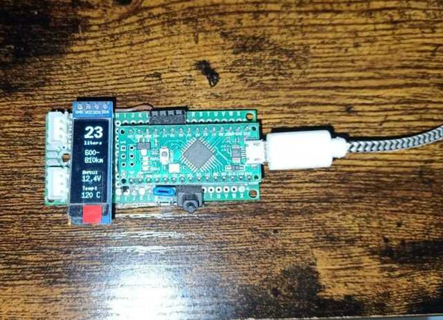

Ik heb voor het tonen van data weer een paar OLED schermpjes (0,96 Inch, SPI) van stal gehaald.
Ten eerste valt me op dat de schermpjes die ik in een tijdschakeling had gebruikt, min of meer zijn ingebrand. Je ziet nl de oude datum/tijd die ooit werd getoond, er vastgebakken in staan.
Branden die dingen zo snel in? Of is dat weer een kwaliteits issue?
Dan nog iets vreemds: af en toe springt de display naar een modus, die de inhoud ondersteboven en in spiegelbeeld toont.
Heel raar.
Is dit wellicht ook een euvel (het verspringen gebeurt vrijwel altijd als de schakeling iets inschakelt (in dit geval een 5V relais).
Overgevoelig?
Is een bekend verschijnsel, na 2 weken dezelfde tekst op een nieuw display zijn de 'aan' pixels denk ik 15% zwakker geworden.
Daarom worden dit soort displaytjes meestal voor maken van instellingen gebruikt: daarna kunnen ze in rust weer uit. (gebruik ik ze ook voor)
Is wat minder te maken door het hele display op 'aan' te zetten voor een week of 2, dan branden alle pixels even ver in.
De fosforlaag op de pixels degradeert gewoon vrij snel, net zoals bij CRT's en afstemogen.
Oled tv schermen hebben er ook last van, daarom draaien die regelmatig een correctieprogramma om de pixels zo goed als mogelijk gelijk te maken.
(dat doen ze door de stroom per pixel anders in te stellen)
Dat gaat ook maar beperkt: als je vaak naar zenders als CNN kijkt brandt het zeer zichtbaar in (bij CNN staat alles op vaste plaatsen op het scherm)

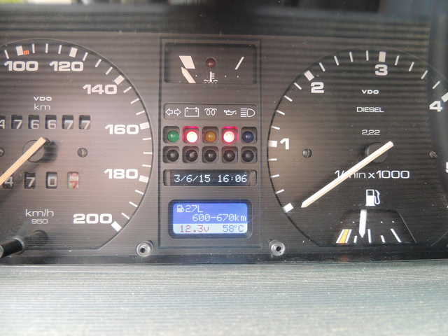

gebruik nu al een aantal jaar oleds in de auto en daar zie ik niks van inbranding
Als er genoeg 'variatie' in de positie van de weer te geven tekst zit valt het ook niet op. (maar alles wordt wel degelijk zwakker, alle oleds branden in)
Vooral bijv. bij een vaste tekst of een klok (meestal in 00:00:00 format) valt het vrij snel op als je afwijkende tekstposities gaat gebruiken.

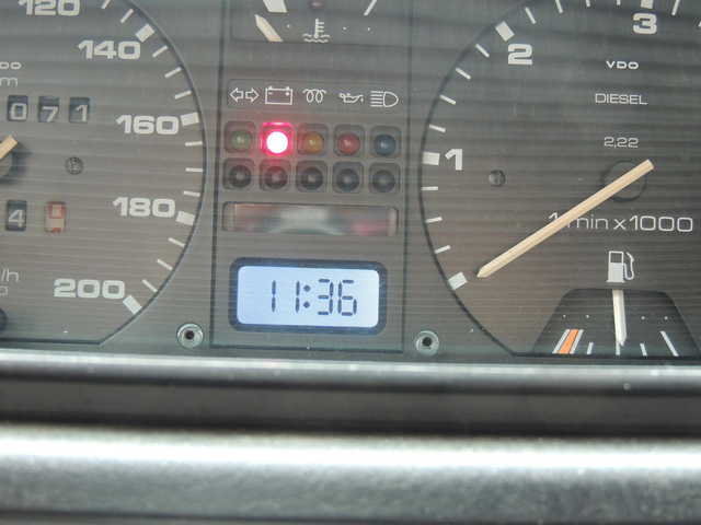

dit zit in mijn auto (wel ingebouwd in een schakelaar behuizing, deze foto is de enige waar de tekst leesbaar is). toont telkens hetzelfde.

vorige display heeft een jaar of 4 gewerkt (auto is weg)
men volvo had zo een LPG meter. daar staan toch urenlang hetzelfde op hoor
Zoals gezegd, alle displays worden vrij snel zwakker, hoe meer wisselende tekst, hoe minder het opvalt. Zwakker worden ze allemaal.
@fcapri: is dat trouwens geen TFT display? (2e foto). Op Ali worden veel TFT displays als zijnde Oled aangeprezen...(simpel te zien: wel of geen backlight)

Ik heb iets dergelijks: een kleuren TFT (Oled?) schermpje. Ook SPI, maar ik heb het ding nooit aan de praat gekregen. Bij iedere pixel moet je ook nog eens de kleur aansturen.
Dan wordt het wel wat ingewikkeld lijkt me.
Je hebt daarvoor in ieder geval een stuk meer geheugen nodig om tekst/afbeeldingen op te slaan (wil je er wat zinnigs mee kunnen doen)
Of het oled is, kun je simpel zien: dan is er geen backlight, bij tft wel...
Gezien de opdruk 'IPS' zal het wel een tft schermpje zijn...
