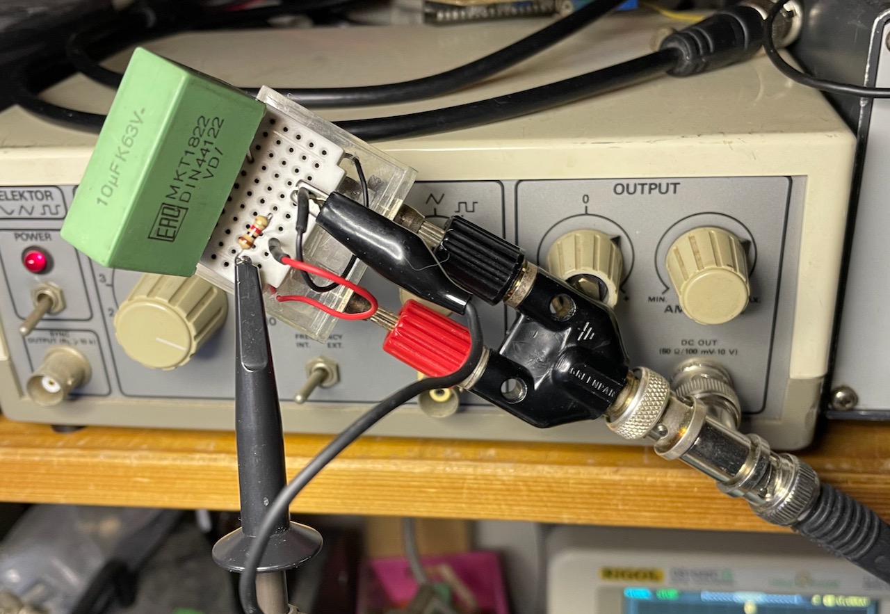

Ik probeer fase verschuiving te meten als vorm van experiment.
Ik probeer daarom een signaal te meten met een oscilloscoop over een condensator van 10uF die in serie is aan gesloten op een weerstand van 1KOhm waarover ik een signaal van 1kHz 5Vpp heb staan.
Het gemeten signaal over de condensator is heel onrustig, terwijl het gemeten signaal over de weerstand staat als een huis.
Op deze manier is het moeilijk nauwkeurig bepalen wat de faseverschil tussen de sinus over de weerstand en de condensator.
Hoe krijg ik een stabiel meet resultaat bij het meten over een condensator?
(De waardes zijn willekeurig genomen. Misschien suggesties over andere waardes?)
Wat voor scope en probes gebruik je en hoe sluit je de probes aan. Ik denk dat jij met de groundclips de boel kortsluit
Zo moet het, dit is met 2 diff probes, zo moet het niet met gewone probes.

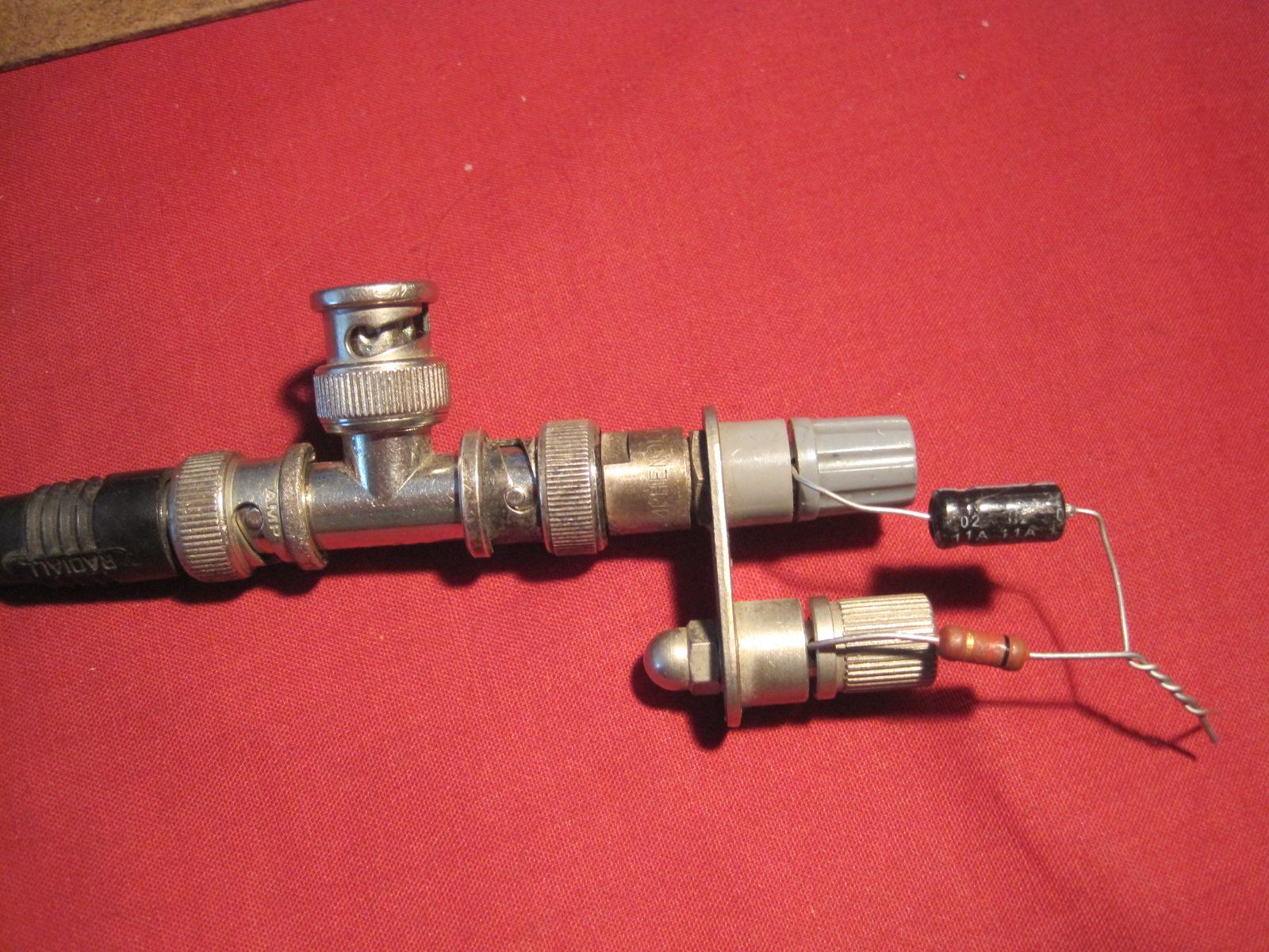

Ik heb de schakeling even aan de scope gehangen en gemeten. Voor de meting is differentieel meten niet nodig, alleen ingewikkelder. Ik heb gebruik gemaakt van een BNC naar banana adapter om de elco en de weerstand aan te sluiten . Met een T stukje heb ik dat samen met het 1KHz signaal op ingang 1 van de scope gezet. Met een 1:1 probe heb ik gemeten op het knooppunt van R en C via ingang 2 van de scope.

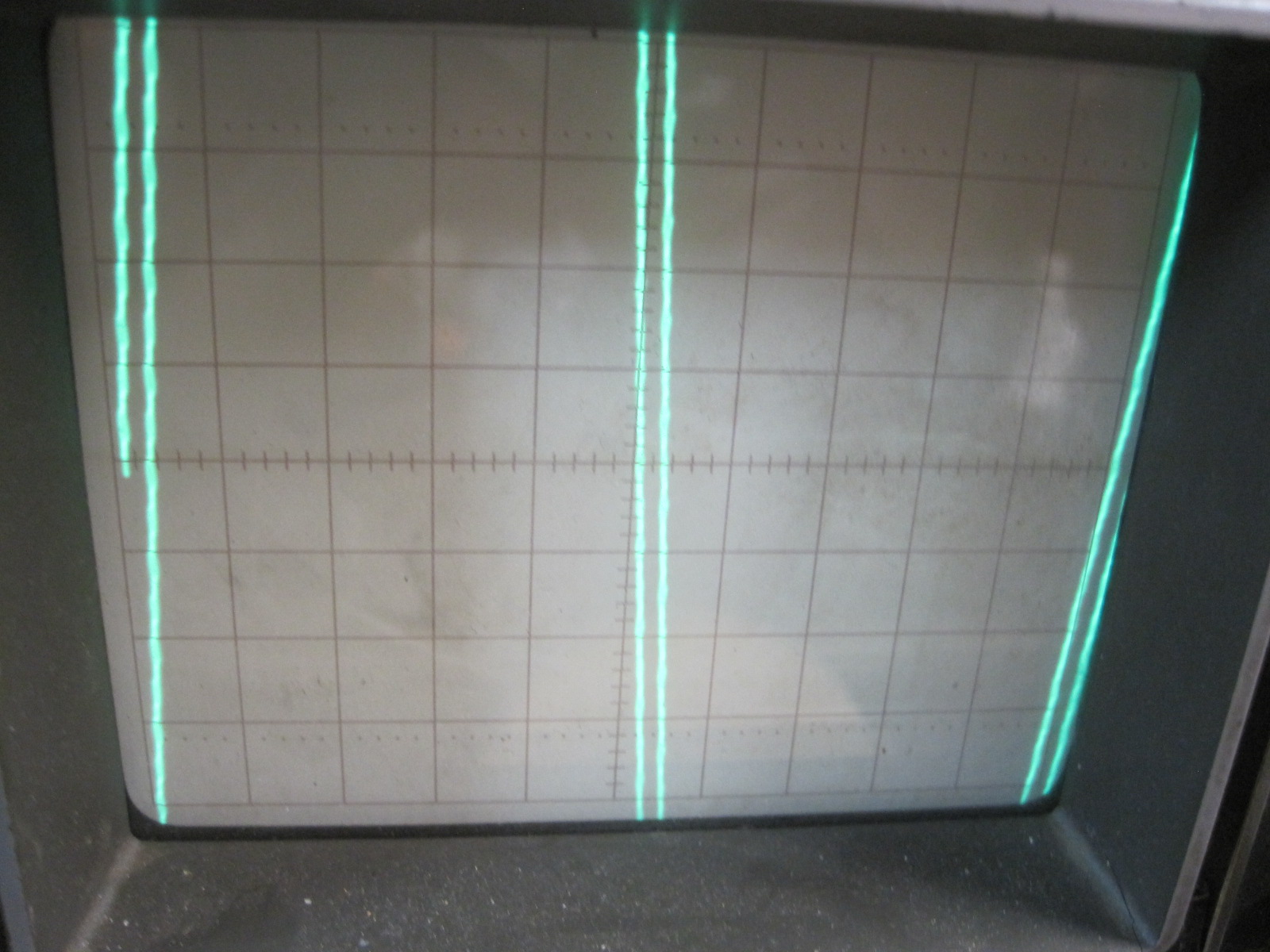

Ik heb ook bij 100 Hz gemeten. Dan is de faseverschuiving ca 0,2ms. Bij 1000 Hz is dat dan een heel stuk kleiner. Als de scope niet goed triggert en de scherpte niet optimaal is, dan zul je weinig zien.
Bovendien als de sinus binnen het scherm blijft, dan zit je in een wel heel schuin traject te meten wat het aflezen nog onnauwkeuriger maakt. Ik heb de gevoeligheid van de scope dus een eind opgedraaid, waardoor van de schuine kanten van de sinus nog maar een stukje te zien is. Daarna kun je aan de tijdbasis draaien, tot je een meetbare aflezing op de scope hebt.
Paar schermafbeeldingen
Vrijwel gelijke amplitudes voor en na de condensator, meting bij 100Hz 5V
Faseverschil zichtbaar gemaakt door vertikale shift
Beeld in vertikale richting opgerekt, waardoor aflezen eenvoudiger wordt.
Met X-shift en TB wijziging is het resultaat nog beter af te lezen.

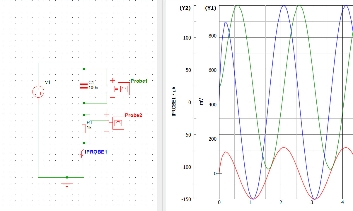

Als je de stroom meet met een currentprobe en dan de spanning over de condensator heb je een mooie 90 graden verschil tussen spanning en stroom.
Maar mijn meting met die twee diffprobes gaf ook een duidelijke fase verschuiving. De probe over de weerstand geeft in feite indirect de stroom aan maar ik heb gekeken of de weerstand invloed had (oa de ESR en jou serie weerstand maar dat maakte niets uit) Dat doet het wel als ik op de curvetracer een condensator meet. Een perfecte geeft een circel, hoe hoger de ESR de schuiner de circel werd
Ik zou een kleinere condensator gebruiken, iets van 100 nF ofzo en in de sim gebruikte ik 1k en 100nF bij 500 Hz.

Ja! het is gelukt!
Waarschijnlijk maken de verschillende contactjes veel verschil uit.
Ik werk met een breadboard dus dat kan wel eens mis lopen.
Het is niet perfect 90 graden, maar dat zal wel komen door de inductie van de snoeren die ik gebruik.
