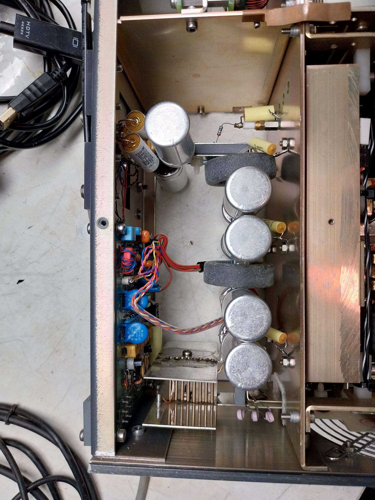

IK heb onlangs 2x een EMI EMS160-33 gereviseerd. Dat is een 5,25kW 3 fase voeding en de 12 rifa rookbomen stonden daar mooi tussen de fasen in het filter dus daar zit nu kemet 440V ac MKP X2 voor terug.
En alle elco's gemeten maar de meesten waren net aan nog goed en dan een 230V 120mm ventilatoren gewisseld voor EBM papst 24V fans. Met voor elke fan een eigen temperatuur controller.

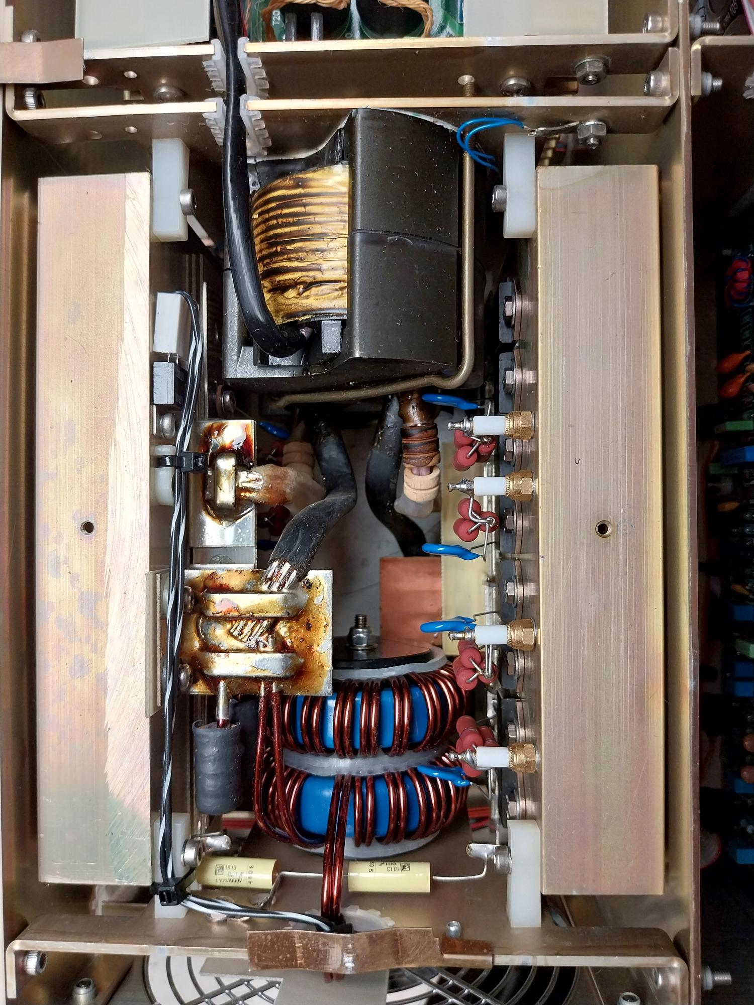

Dit is de uitgang links de fan dan een HF trafo vanaf de slave H brug en smoorspoel. Dan weer een smoorspoel en HF trafo op de master h-brug. Waarbij de slave en master om en om aangestuurd worden.

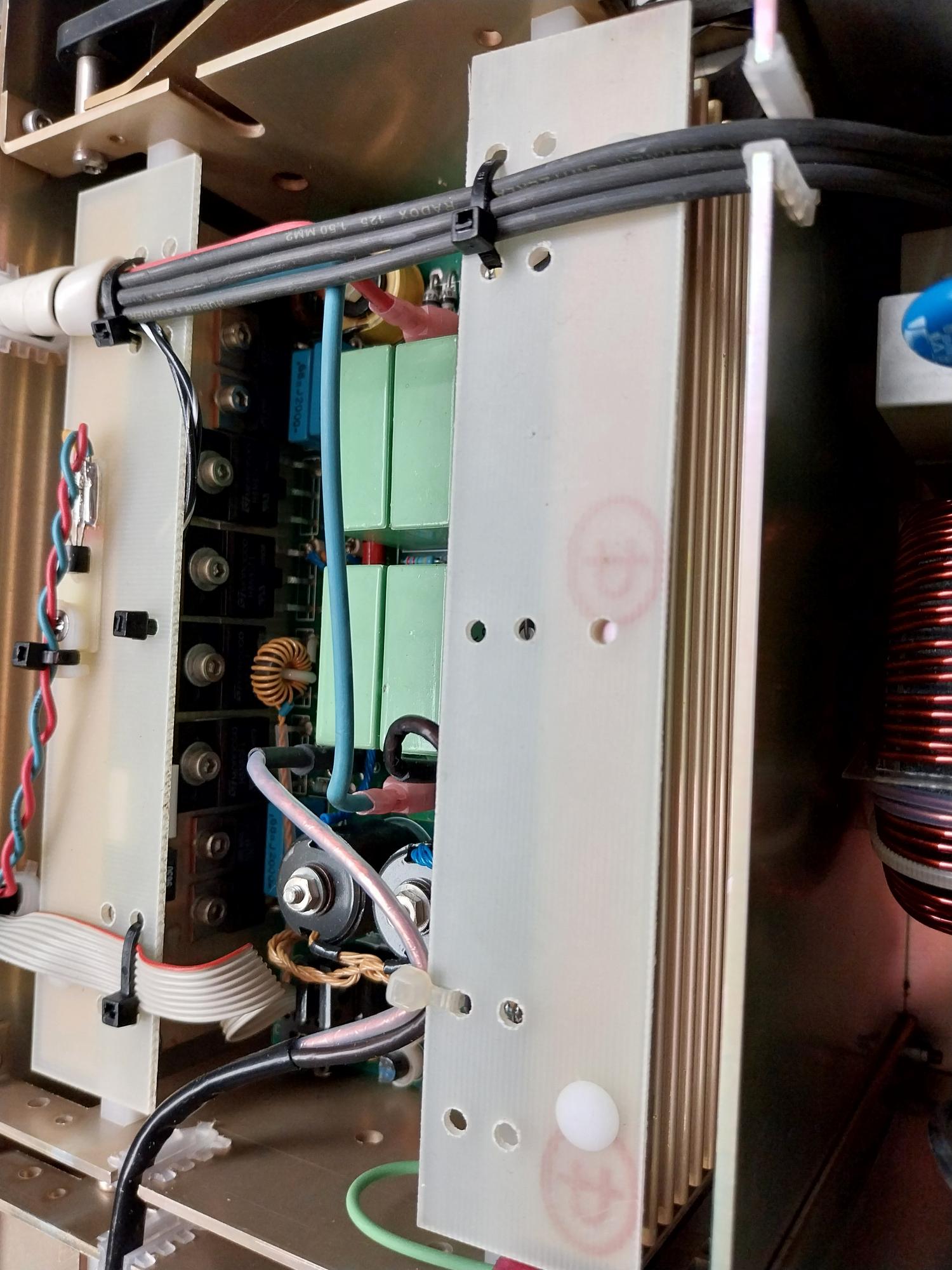

En dit is na de modificaties. de printjes zijn lm2596 schakeling die via een NTC de fans regelen.

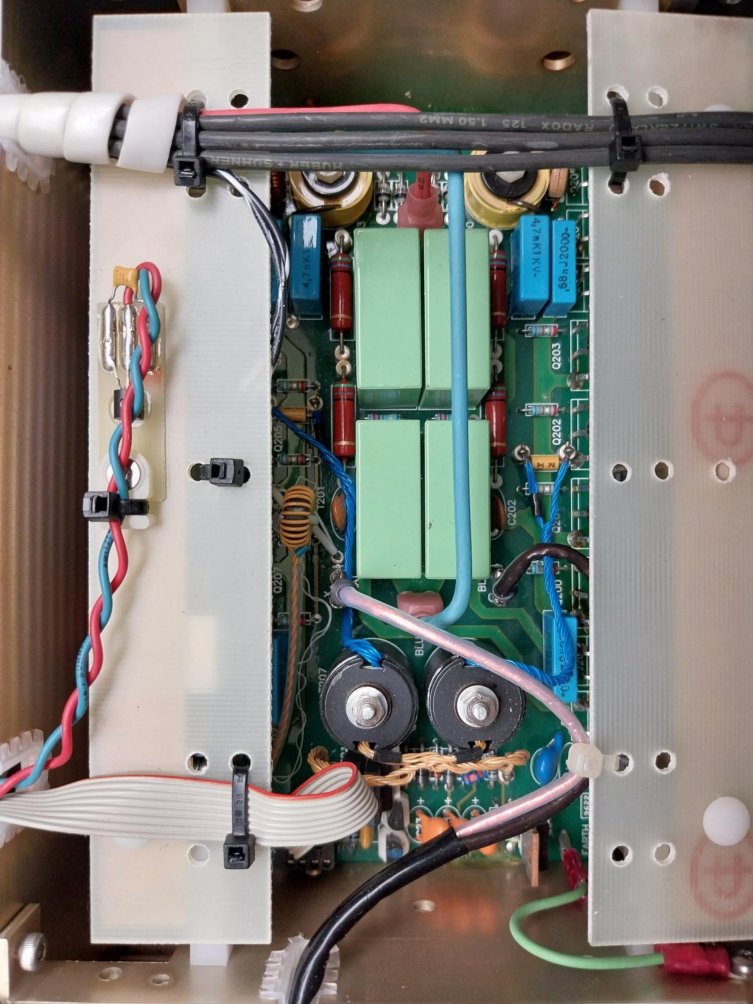

Ik zie zowel primair als secundair 2 draden, helaas zitten de secundaire draden onderop, dus even snel wijzigingen aan die wikkeling aanbrengen gaat niet op.
Primair zijn het naar schatting 1 a 1,5 mm2 litze draden, secundair zijn het er 4 of 5 van dezelfde diameter.

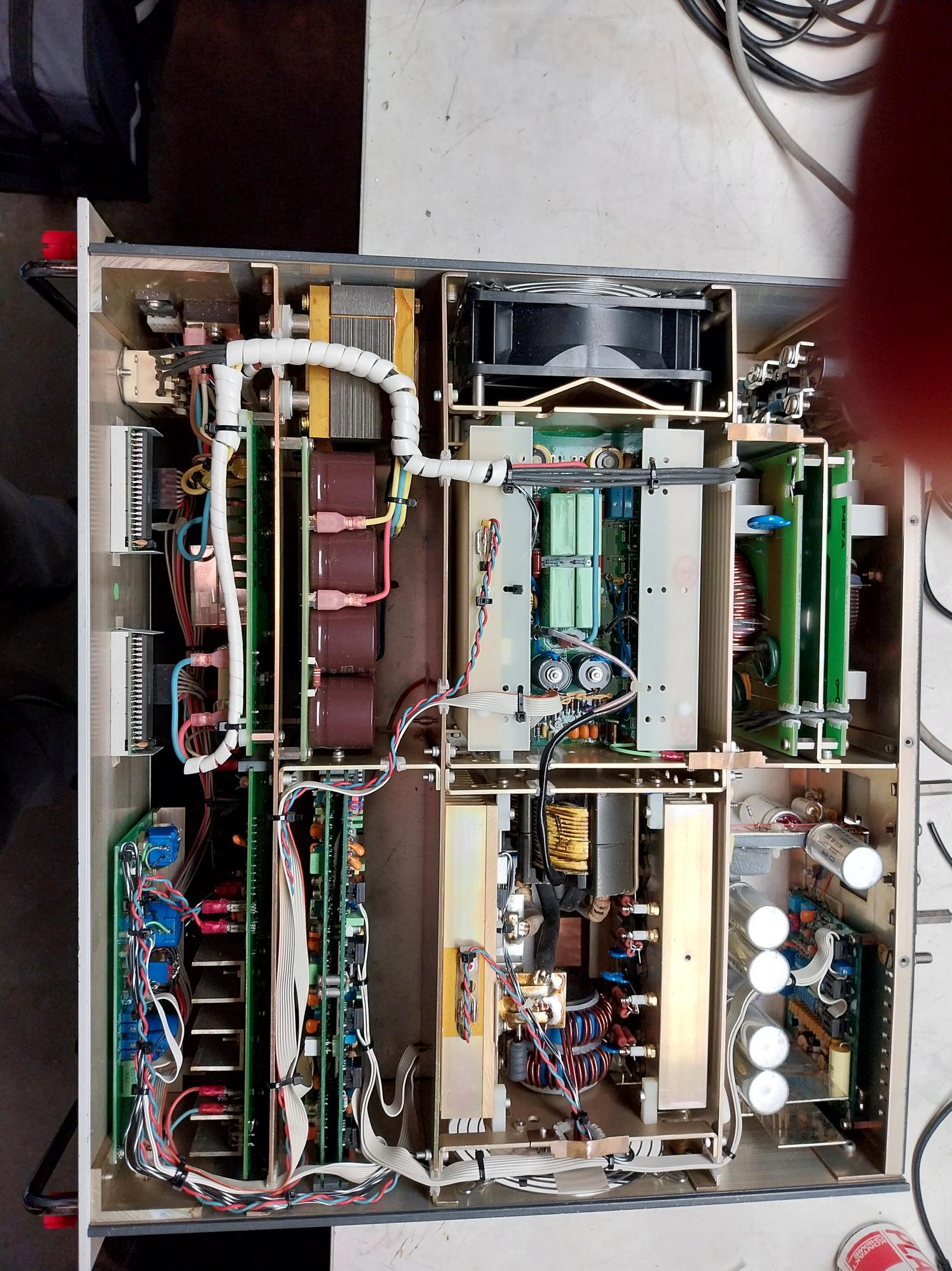

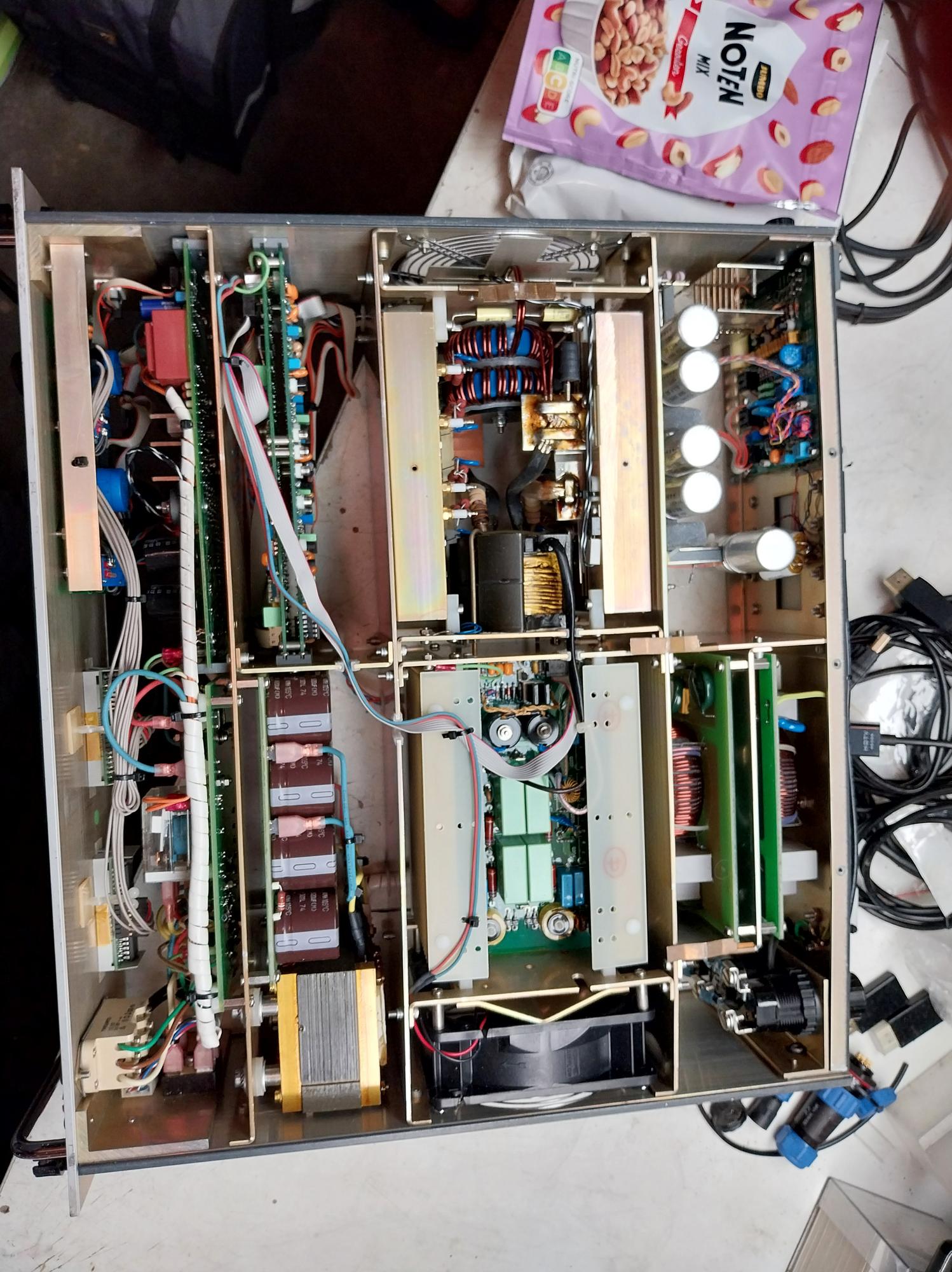

IK mis nog een overzicht foto van het geheel ik zie nu niet precies hoe het loopt.
Ik zie op de foto's toch echt 2 complete H-bruggen zitten en die kunnen best interleaving zijn geschakeld.

Ik kan me natuurlijk vergissen maar op het koelblok zie ik 4x een fet en 4x een diode zitten. en op de print zie ik 4 spoelen waarvan ik denk dat het fetdrivers zijn voor de H-side fet. Maar ik gok ook maar wat jij hebt het schema.

Download bij ElektroTanya de service manual van de SM serie, dan zie je precies hoe ze dat hebben gedaan.
En ja, ze hebben 2 eindtrappen die in tegenfase worden aangestuurd.
Voor de uitgangsconfiguratie hebben ze verschillende configuraties, dat kun je in dat service manual heel mooi zien. De SM45-70 lijkt het meest op de configuratie van de SM30-100.

Waar het vooral op hangt zijn de potkernen, die moeten overgewikkeld worden. Net zolas alle ferrietkernen zijn ze gelijmd, en vooral de grotere uitvoeringen laten zich moeilijk (met warmte) weer scheiden, dat resulteert dan in een kapotte kern helaas.
Ja het ziet er op jouw foto's heel erg gelijmd uit. Is het dan niet beter om een nieuwe potkern te bestellen en deze gewoon te slopen en de primaire en secundaire wikkelingen te tellen.?
